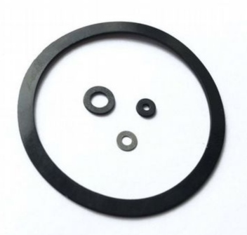

YuranS 01.08.2025 19:23
Вложений: 1
Меняются все прокладки в амфибии и в ЗГ в том числе. Раньше комплекты прокладок продавали на амфибию, самая маленькая прокладка была для футора, она устанавливалась с металлическим колечком-фиксатором. побольше немного прокладка идёт внутрь самой ЗГ. Ну а большая понятно это в корпус под крышку. Сейчас может и не продают уже такие комплекты, завод с некоторых пор перестал отдавать мелочевку в реализацию, только ремонтным мастерским. Для советской восьмигранки может подойти современный вал для малых корпусов - 42, 71,96.

Durator 01.08.2025 19:31
Заказал комплект резинок с сайта Vostok-Watches24
