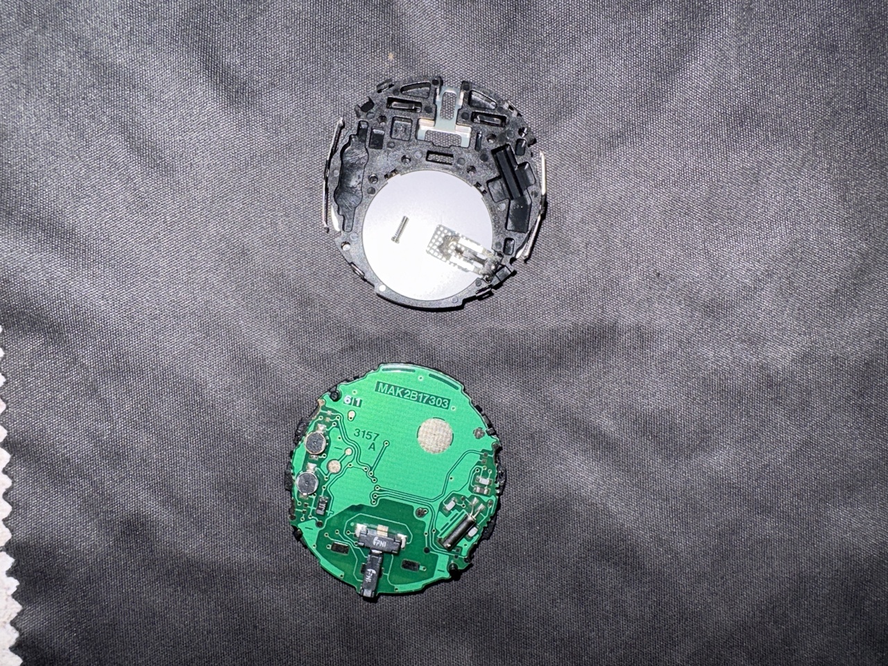

Всем привет! Нужна помощь-начал менять батарейку в часах Casio sgw-100, и теперь не пойму, где должна находиться и как крепиться маленькая пружинка!?

Фото бы не помешало раскрытого корпуса крупным планом и самой пружинки.

CaliforniaLA На задней крышке на пищалке есть пятнышко-царапинки от этой пружинки. Вот и проследите куда она вдёт. На печатной плате должен быть ответный контакт, он чуть крупнее остальных тестовых контактов и тоже немного расцарапан.
Собственно на фото его уже видно, он один такой. В левой половине печатной платы, чуть правее чёрных катушек. Осталось посмотреть/совместить на пищалке..

Спасибо, все получилось!
