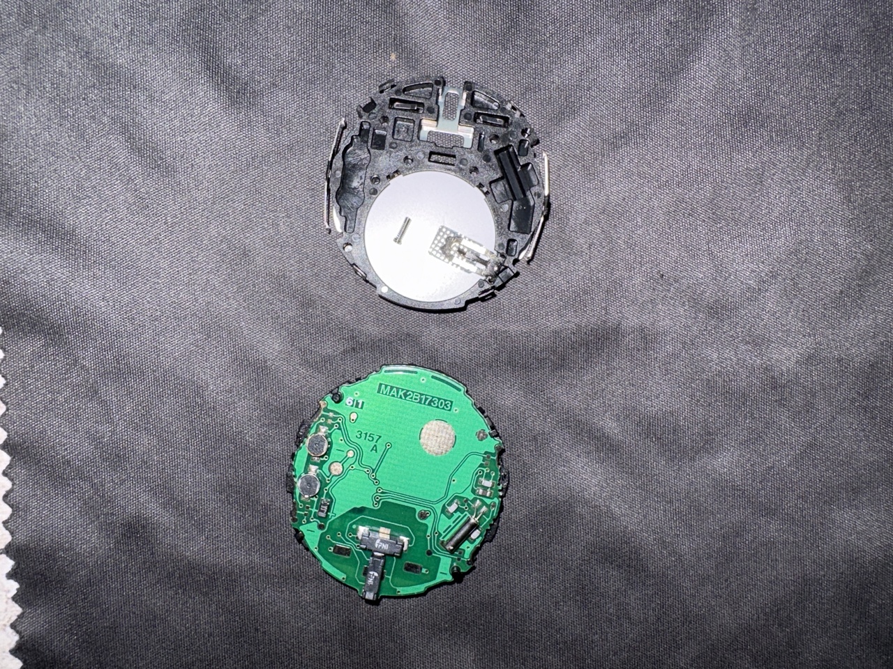

Всем привет! Нужна помощь-начал менять батарейку в часах Casio sgw-100, и теперь не пойму, где должна находиться и как крепиться маленькая пружинка!?
Haul 19.06.2025 23:02
Фото бы не помешало раскрытого корпуса крупным планом и самой пружинки.
CaliforniaLA 19.06.2025 23:12
Вложений: 2
Вложение 3859356
chnav 20.06.2025 06:53
CaliforniaLA На задней крышке на пищалке есть пятнышко-царапинки от этой пружинки. Вот и проследите куда она вдёт. На печатной плате должен быть ответный контакт, он чуть крупнее остальных тестовых контактов и тоже немного расцарапан.
Собственно на фото его уже видно, он один такой. В левой половине печатной платы, чуть правее чёрных катушек. Осталось посмотреть/совместить на пищалке..
CaliforniaLA 20.06.2025 17:47
Спасибо, все получилось!
