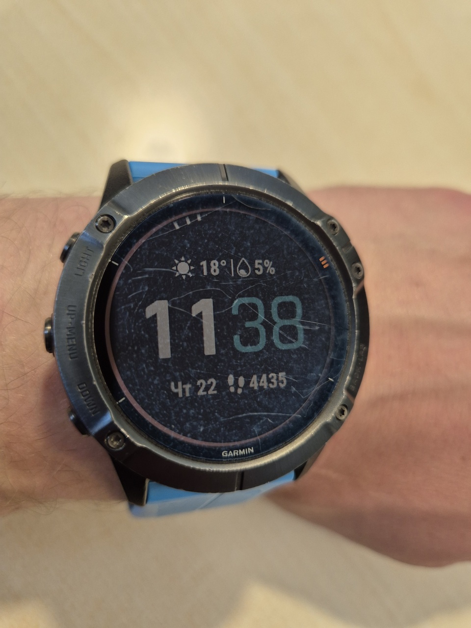

Здравствуйте, господа.
Есть Garmin 6x pro solar. Ему уже немало (для смарт-часов) лет и стекло выглядит стремно. Фото прилагаю. Стекло Power Glass, то есть не сапфир, а минеральное с солнечной батарейкой под ним.
Скажите, его можно как-то отполировать в домашних условиях (или в мастерской)?
Спасибо

У Гармина стекло ниже безеля, и блок со стеклом неразборный, поэтому притирка там невозможна, только полировка дремелем или тампоном. Возьмите несколько паст гойя с различной зернистостью, кусок фланели и поехали. Хуже точно не станет.
Финишнуть можно зубным порошком.

Имея опыт полировки минералки.... Лучше ничего не делайте.
Стоило сразу купить защитное стекло или авагель-пленку на вазоне за копейки и менять раз в пол года.....
Сейчас в такой конфигурации только портить.

Владимир, большое спасибо за идею.
Вручную, марлевыми тампонами, пастой ГОИ 3, затем 2, затем 1 буквально по минуте отполировал. Результат супер. Проступили сколы и царапины, которых до этого за мелочью было не видно, но у меня не было цели отполировать до идеала, оставил так. Жутко доволен.
Бюджет мероприятия 350 рублей за набор паст ГОИ. Расход такой, что я их внукам оставлю, видимо.
Чтобы разводить пасту, нужно машинное масло или керосин. Я разбавлял обычной веретенкой.

Это проклятие легкой полировки- паутинка умирает, выживают только самые сильные и глубокие царапины... И треплют нервы...

Скорей всего у Вас в часах не минералка, а пластик. Минералку так быстро не отполировать, там по часу надо каждой фракцией работать. А пластик полируется отлично. А если это пластик, то все царапины элементарно убираются шкурками, а потом все полируется в ноль. Шкурки 800-1500-2500. В такой последовательности. Далее любая полировальная паста от 2500 и мельче.
