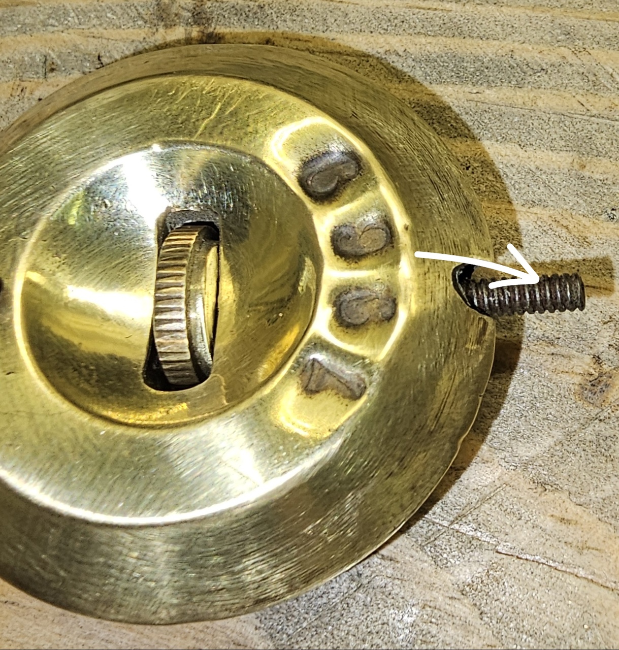

Подскажите каким инструментом можно продолжить нарезание такой резьбы,спасибо.

Подозреваю, что это какая-то древняя резьба, например, резьба Витворта (шаг крупный, похоже). Вот такая: https://svm24.ru/articles/dyuymovaya...jtno8884632872
Надо обмерить деталь, если сойдётся с этой таблицей - искать соответствующую плашку, но это может быть непросто.

Проточить старую и нарезать метрическую. Не кошерно?
Тогда искать токаря ,с хорошим станком!
Ну, или искать плашку.
PS. А какую цель преследуем? Зачем приходится нарезать?Чтобы укоротить маятник?

Ну,например,бывает часто что при ремонте старых механизмов возникает такая необходимость,спасибо.
