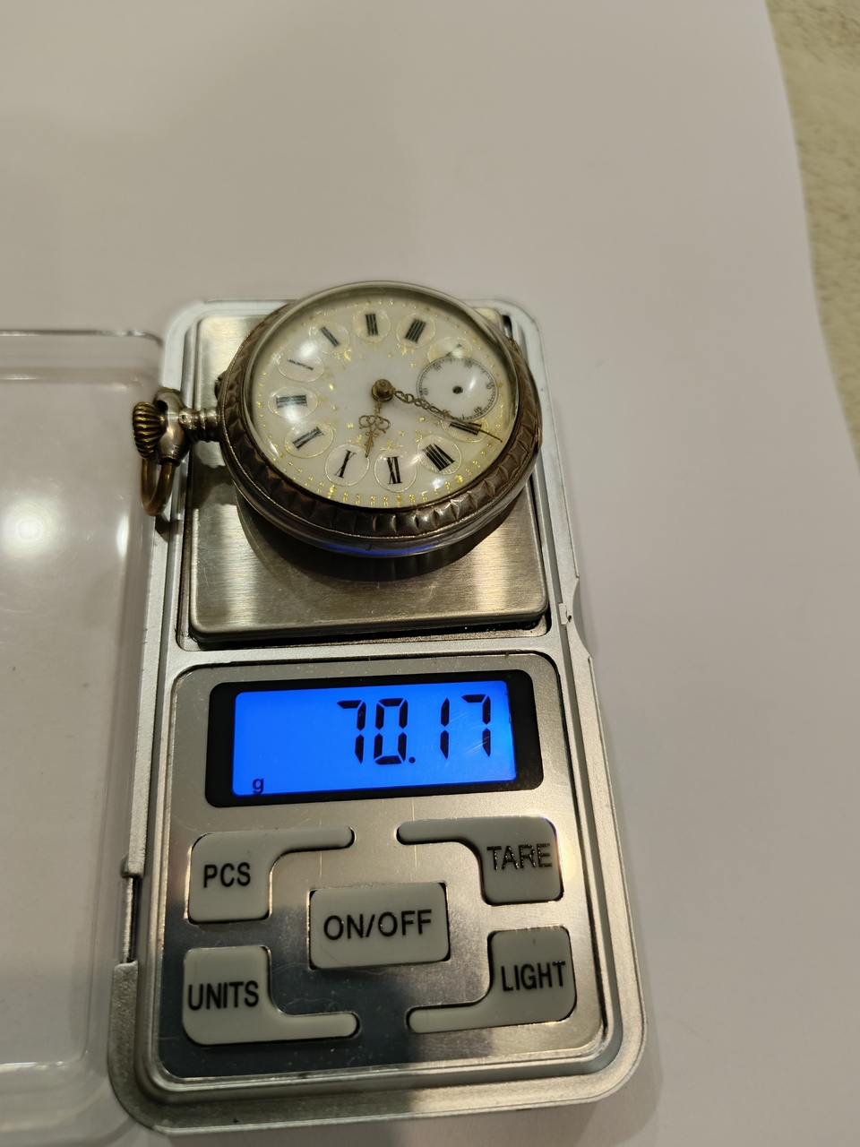

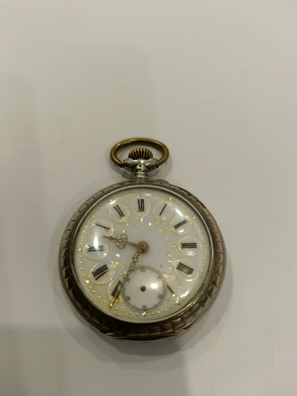

Доброго времени суток. Прошу высказать мнение по поводу цены данных часов . При заводе часы идут , но непродолжительно время. Диаметр 50 мм.

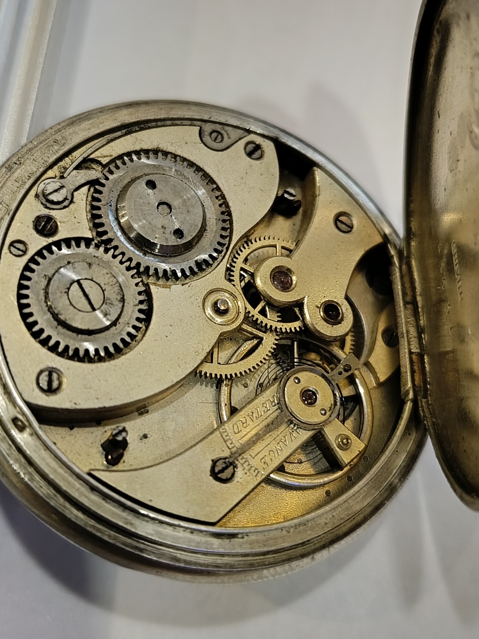

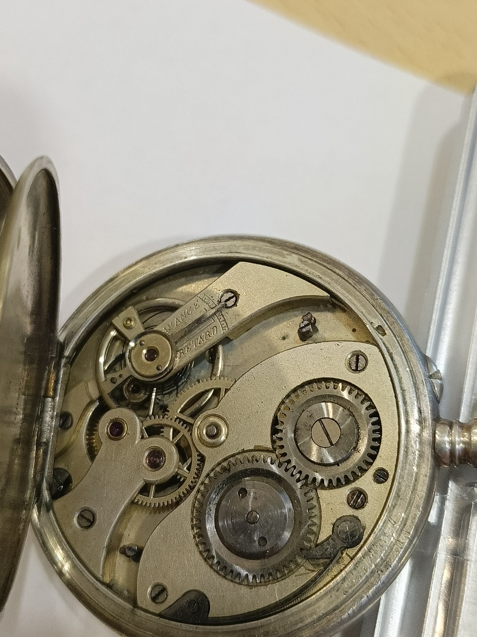

добрый. если не трудно, еще фото механизма, что бы баланс было видно четко.

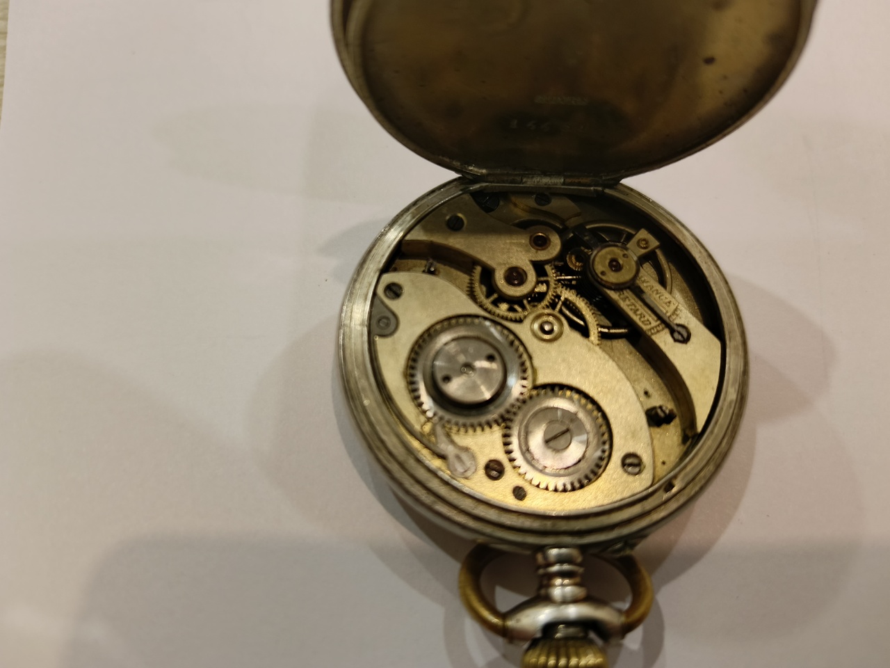

Так нормально ?

у вас часы, на цилиндровом ходу. есть еще анкерный ход. если интересно, почитайте об этом, тыс. 8-10, мое мнение.

Мое мнение не более 4000-5000 руб. и то поискать кому надо.

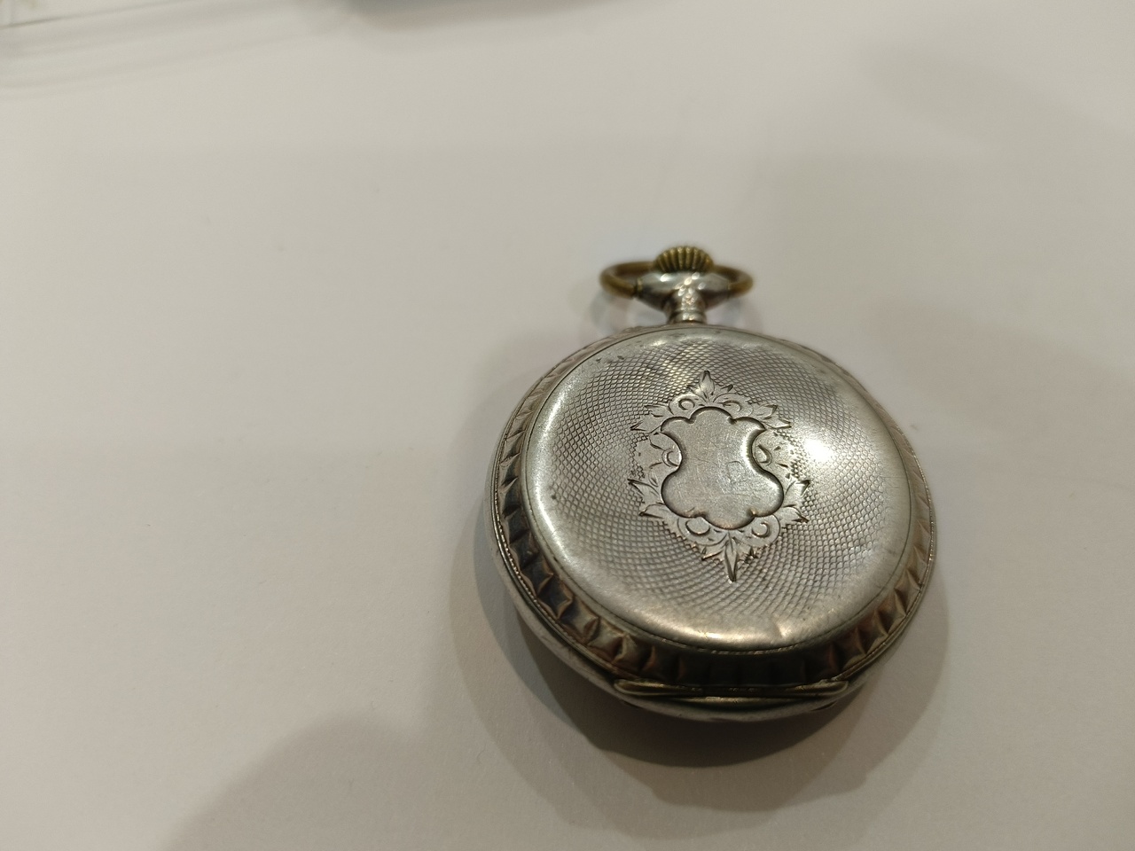

Безымянные часы начала прошлого века. Швейцарско-германская бюджетная поделка. Кейс швейцарский, Часть кейса из серебра 800 пробы. Пыльник из неблагородного металла. Кейс из Швейцарии в Германию путешествовал дважды.
К царской России отношения не имеют, типичный трофей периода ВОВ.
Если цапфы баланса повреждены, ремонту уже вряд ли подлежат. Тогда стоимость сведется к лому серебра, циферблату, двум стрелкам и сколько-нибудь за механизм. В моей местности будет еще ниже, чем вышеуказанная.
Slaw2 вас вполне адекватно ориентирует на стартовую цену на "мешке". Уходить могут очень долго...

Если идут непродолжительное время, так цапфы возможно и живые ведь? На фото похоже что волосок на балансе поврежден. Циферблат у них классный, и состояние похоже хорошее. Бигель только не понятно, родной или заменен?

Возможно, но это определяется как ведет себя баланс в положениях - часы циферблатом вверх, циферблатом вниз, часы в вертикальном положении.
Спираль на балансе не повреждена! На "цилиндрах" она не брегетирована, видимый фрагмент спирали оставлен для последующей регулировки хода. Другое дело - находится ли она в "замке" регулятора хода и является ли изначально "родной"? Как видно по фото, состояние винтов моста баланса, моста заводного барабана свидетельствует о неоднократном "обслуживании".
В отношении бигеля... Бигель крепится к кейсу данных часов через 2 "проставки". Особенностью бюджетных цилиндров является применение золочения с использованием червоного золота (ранты крышек, ЗГ, бигель и т.п). Часто попадаются цилиндры у которых после утраты позолоты ЗГ и бигель из меди ( омедненые) или латуни. Основой бигеля могла являться и сталь, на которую насаживалась тонкая трубка из меди или латуни.
У ювелирных часов бигель мог быть из серебра, а ЗГ опрессована серебром. Но, у данного экземпляра пыльник из латуни (уловка для ухода от растаможки по статье "ювелирные часы")...
Подобные "цилиндры" нуждаются в полном репассаже для обретения "устойчивости" хода...
