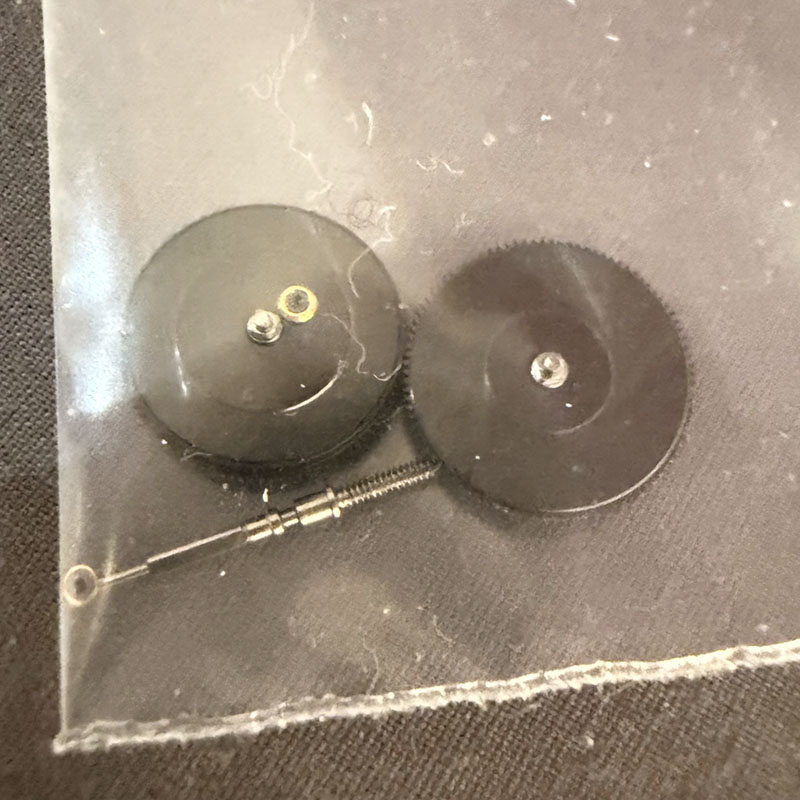

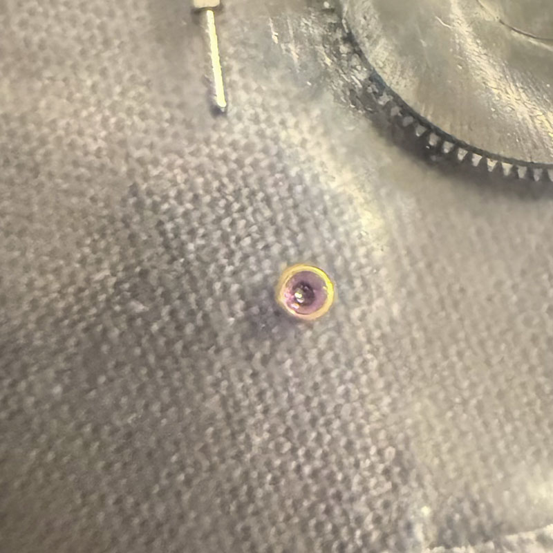

История получила продолжение. Мастер у дилера в Будапеште посмотрел, сказал что какая-то грязь на камне баланса. Он должен разобрать, отдефектовать и оценить ремонт.
И тут произошла магия, через день он мне звонит и говорит - это не грязь, это какая-то проблема с камнем баланса (если честно, я не очень понял что он сказал), что он уже отправил запрос в омегу и омега подтвердила бесплатный ремонт. И запчасти все есть. Через пару дней часы были готовы (мастер сказал что надо 5? дней тестировать, но мне надо было уезжать и он сделал waterproof тест, а на точность только на полном заводе).
