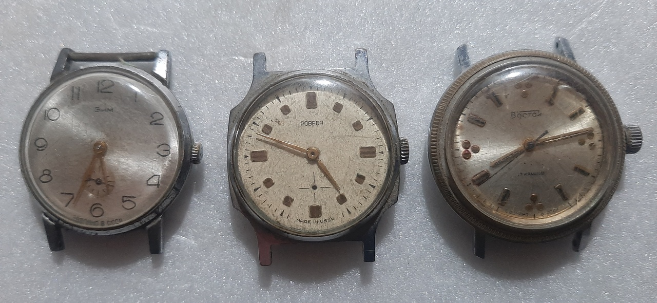

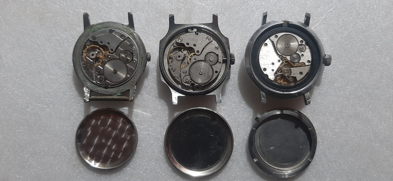

Добрый день уважаемые! Прошу помощи в определении механизма на часах "победа" и "восток". И как правильно подобрать для них корпус?

Доброе утро! Дать им спокойно умереть или попробовать вернуть их к жизни - это мне решать.
В данной теме попросил подсказать какой механизм установлен. Понятное дело, если бы на механизме было написано как у часов рядом, то тут и не спрашивал.
Как правильно подобрать корпус - прочитал, и узнал ,что по калибру, но это диаметр. А вот по толщине как подобрать, не найду. ???

Победа 2602, Восток 2414
У "часов рядом" что написано про механизм?)
Вы где корпуса "подбирать" планируете?

Спасибо вам за ответ. У часов ЗИМ, написано на механизме ЗИМ 15 камней. Соответственно в гугле найти информацию не составило труда. У ПОБЕДЫ И ВОСТОК ничего нет.
По корпусу наверно на Алиэкспресс

Ищите на "Мешке" по словам Победа и Восток, меньше колхозить придется.
В принципе, эти механизмы без автоподзавода, встанут в корпуса для NH35, но нужны будут еще проставочные кольца, а их скорее всего заказывать токарю.
механизмы эти ничего не стоят в денежном выражении
Владимир правильно описал и задал вопросы))

да, еще понадобятся заводные валы возможно))

То что данные часы принадлежали моей семье, думаю не нужно рассказывать т.к. у большинства найдётся в коробке то с чем будет жалко растаться. Конечно, если бы данные часы были в хорошем состоянии то и вопрос бы не возникал о замене корпуса. А в данном моем случае, пусть механизм служит этот, а внешний дизайн что был приятен моему взгляду.

Такие часы с такими механизмами не дороги в продаже, с ценами ознакомлен. К Востоку, однозначно будет найден корпус от востока, к счастью да, на мешке и на авито выбора предостаточно. На счёт Победы конечно есть задумка как писал выше. По корпуса NH35, как вариант, рассматривал.
Но все же интересно, как подбирать по толщине (высоте), от верхней точки стекла и до верхней точки крышки или по другому параметру?
И ещё возник вопрос по корпусу для Востока, те корпуса которые для часов с автоподзаводом как я понял, на данный механизм 2414 не подойдёт?

Вы сами делать планируете? Вы часовщик? Ищите чертежи механизмов и сравнивайте. Почти везде сейчас механизмы устанавливаются с проставочными кольцами, которые изготавливаются под конкретеные корпуса и механизмы.
На победу тоже найти родной корпус не проблема. Плюс Вы столкнетесь с тем, что у циферблаты могут по диаметру не подойти к китайскому корпусу)))
