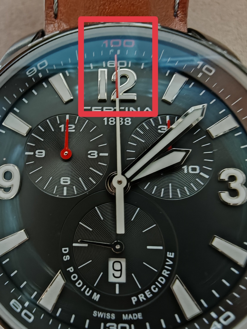

Проблема следующая, после профилактики, мастер не совсем точно установил стрелки хронографа. После покупки они стояли идеально ровно, и попадали точно в деление двенадцати часов и стрелка с красным наконечником полностью перекрывала белую стрелку.
В нашем городе ремонтировать часы уже не хочу. Был не раз отрицательный опыт у разных мастеров, к слову у нас их не много, можно пересчитать на пальцах одной руки.
Подскажите, пожалуйста, куда можно обратиться, чтоб отправить часы для ремонта? Кто сможет поставить стрелки ровно?

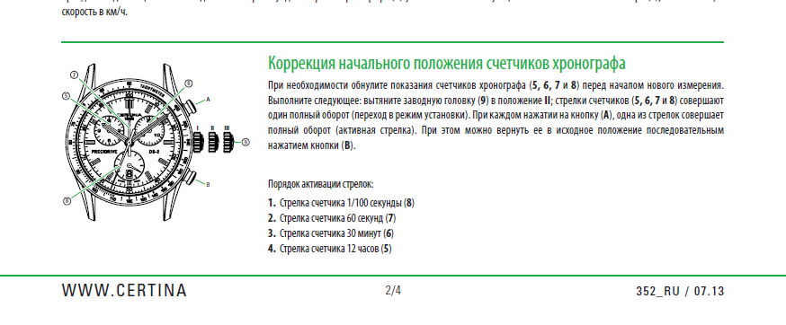

Положение стрелок регулируется!
Вот инструкция:

Пробовал, конечно, первым делом, не помогает. Дело не в калибровке, так как один шаг равен одному делению. Дело в не точной установке стрелок.
