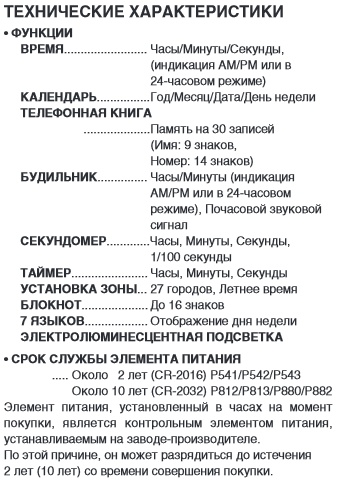

У меня есть модель Q&Q MMW 1-311 Y. Тоже с памятью на 30 записей. Думаю, что инструкция (Cal. 541. ) к ним поможет.
Тип файла: pdf P541.pdf (1.23 Мб, 2480 просмотров)

Сообщение от Fenrir Посмотреть сообщение
Спасибо, инструкция полностью подошла
