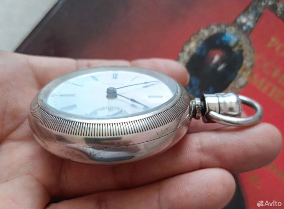

Здравствуйте! Помогите определить что за часы? Из какого металла сделаны? клейма не вижу.

Американские, начало 20 века, позолоченные.

Если заводная головка поднимается на щелчок, поднимите. Зацеп на 9 часов, подденьте ногтем, поднимите механизм на шарнире. Сфотографируйте или напишите серийный номер, будет известен точный год выпуска. Недавно стал счастливым обладателем самого старого Волхэма, которые видел (а видел много). 1860 год. Странно, что завод на 3 часа. Такие механизмы ставились, в основном, в корпуса Hunter (трехкрышечные). Механизмы у американцев обычно очень красивые

Не были они позолоченные. От головки ничего не осталось люто их эксплуатировали) Так называемые железнодорожные из дешевого серебра. Завод на три часа у них нормальное явление с кочергой. Показывайте механизм с микрушником)))) Есть тут у нас специалист по классам мехов пендосских часов только отвечает очень редко но дело свое знает может и вам повезет)

Не было у американцев дешевого серебра. Было или нормальное серебро, или сплавы, ничего общего с серебром не имеющие - Silveroid, Oresilver и т.д. Название модели, количество камней и т.д. и я могу сказать, после того, как будет известен серийный номер. Ждать никого не надо. Да, а накладка сзади золотая.
