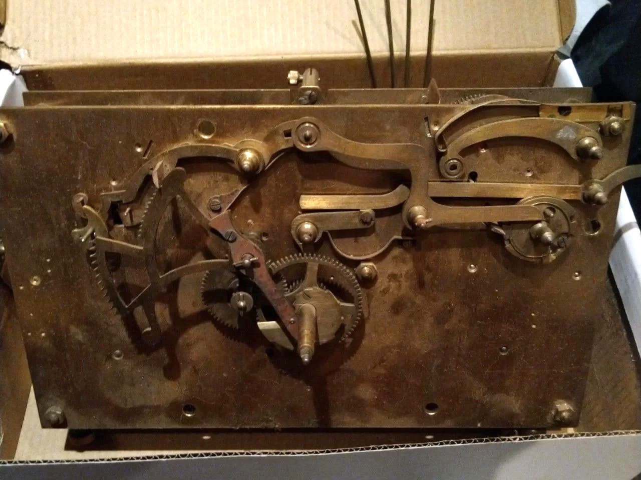

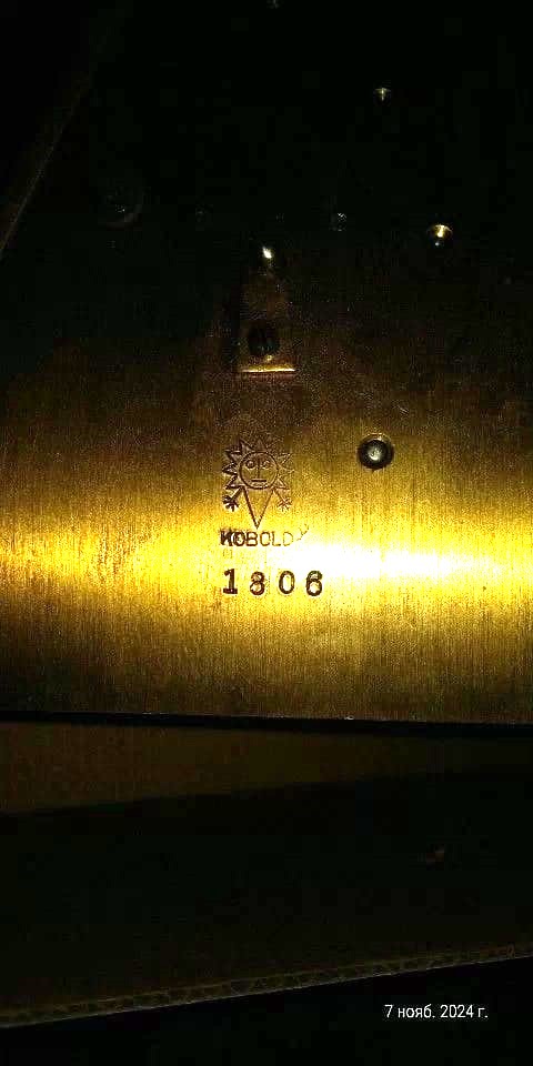

Здравствуйте! Имеется механизм Kobold, разукомплектованный. Четверной. С гирями. Вопрос: какой вес гирь? Гири пустые. Длина маятника? Метр подвешивал, бегут на 10 минут. Вес линзы? Размер механизма 250х150 мм. Может кто то знает. Очень нужно.

Добрый день!
Надеялась Вам кто-то ответит.
У меня в базе данных несколько механизмов.
Только один похож на Ваше описание и то всего 2 фоточки:

Попытайте счастье на американском форуме, может там найдётся?
По моим наблюдениям эта фирма успела сделать чуть больше 12 тысяч часов.

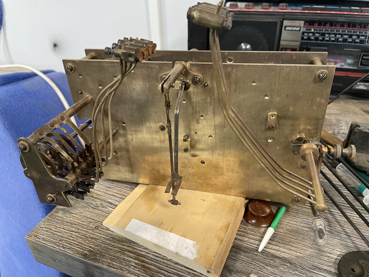

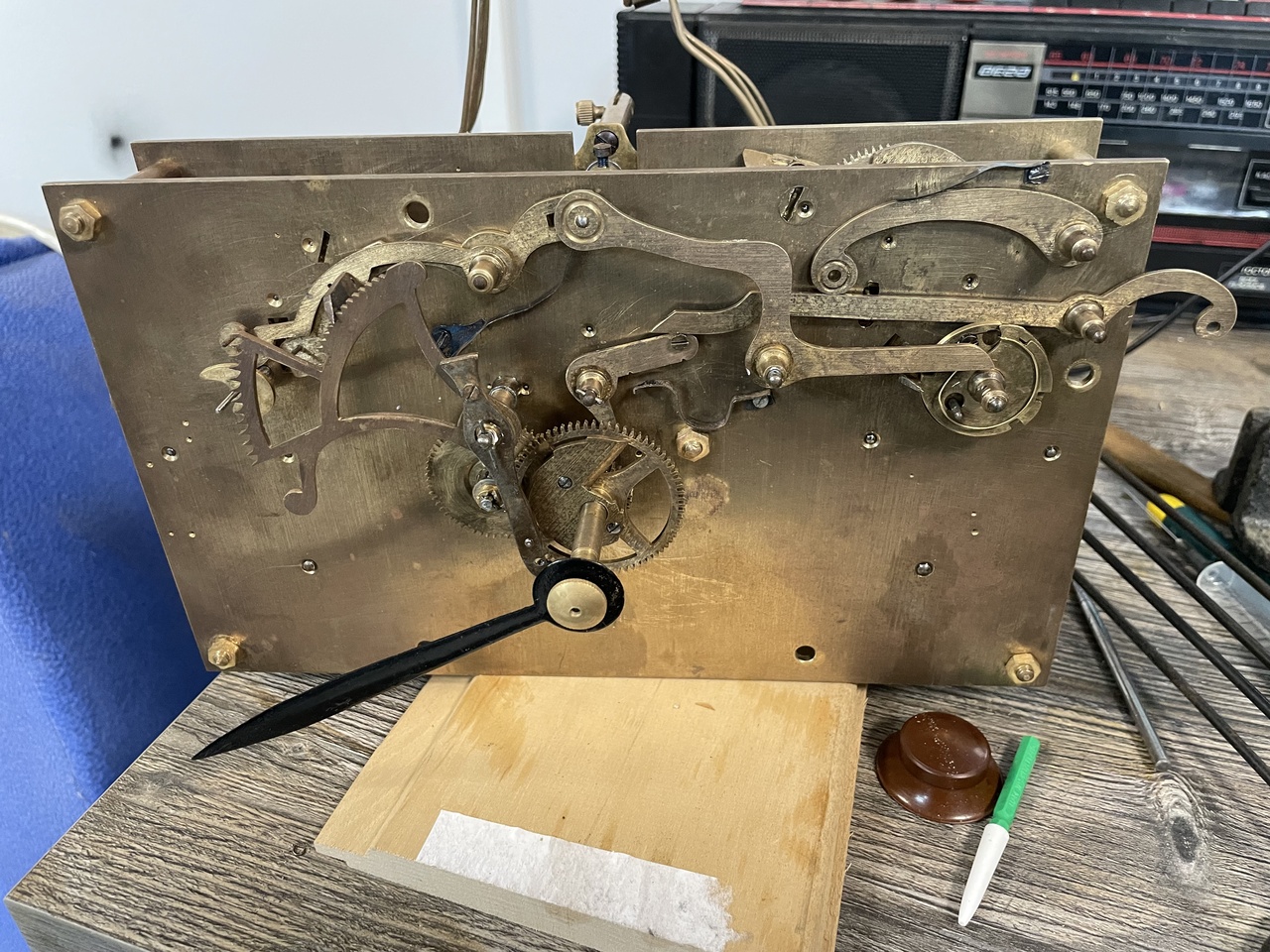

Спасибо всем ответившим! Вес гирь я подобрал опытным путем. Ход, бой, четверть
4, 4, 7
При 7 кг , не очень уверено, 8 будет самое оно. Цепи очень толстые.
Звук боя бы услышать. Гонга нет. Нужно восстанавливать
Я про четвертной
