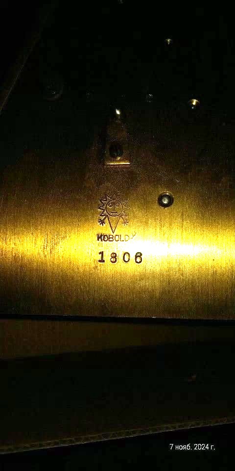

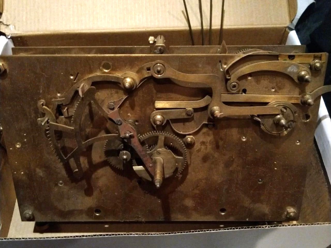

TatynaS 22.01.2025 21:59
Вложений: 2
Сообщение от yay1001 (Сообщение 7147539)
Здравствуйте! Имеется механизм Kobold, разукомплектованный. Четверной. С гирями. Вопрос: какой вес гирь? Гири пустые. Длина маятника? Метр подвешивал, бегут на 10 минут. Вес линзы? Размер механизма 250х150 мм. Может кто то знает. Очень нужно.
Добрый день!
Надеялась Вам кто-то ответит.
У меня в базе данных несколько механизмов.
Только один похож на Ваше описание и то всего 2 фоточки:
Вложение 3803867 Вложение 3803868
Попытайте счастье на американском форуме, может там найдётся?
По моим наблюдениям эта фирма успела сделать чуть больше 12 тысяч часов.
С уважением, Татьяна

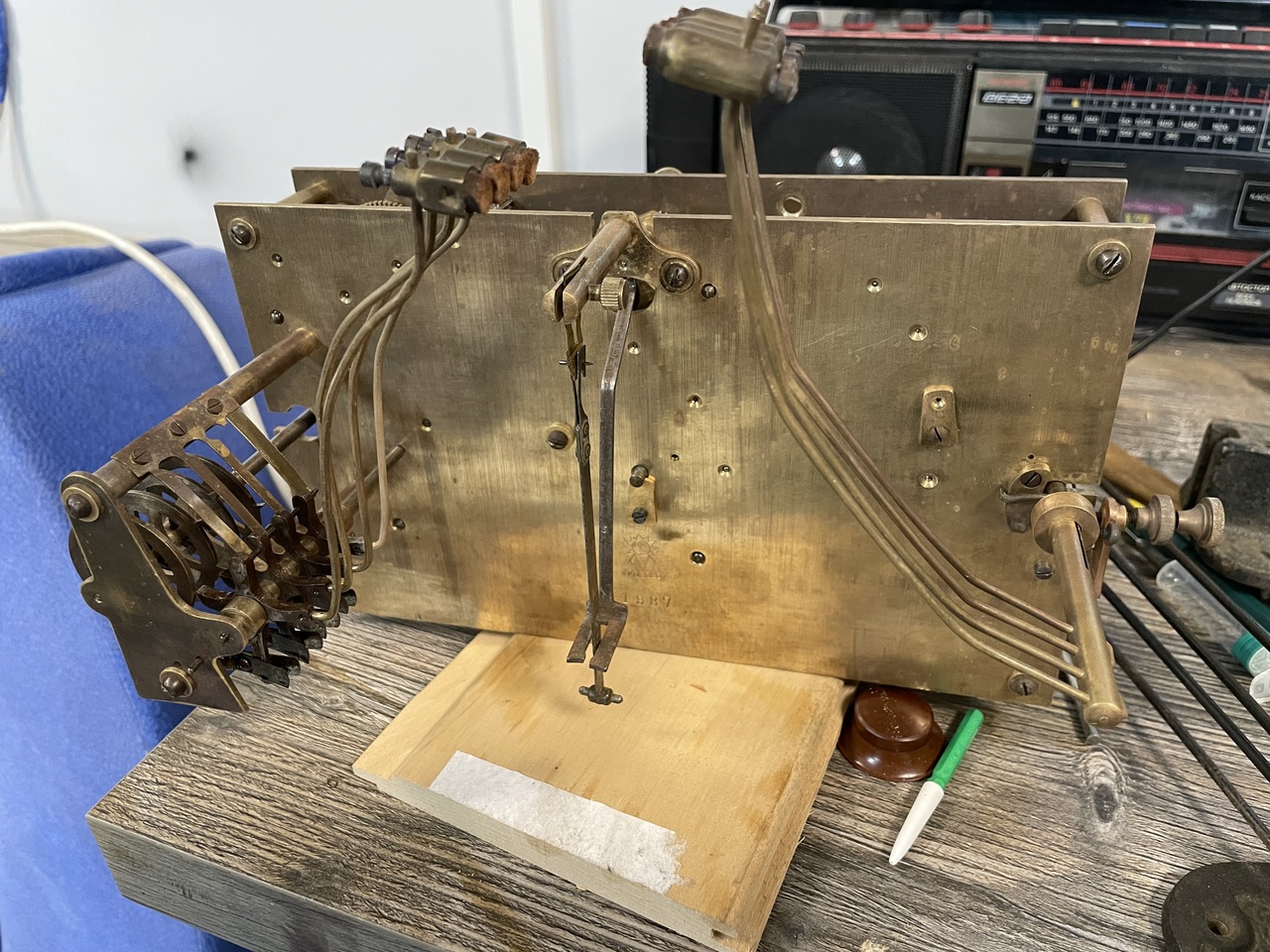

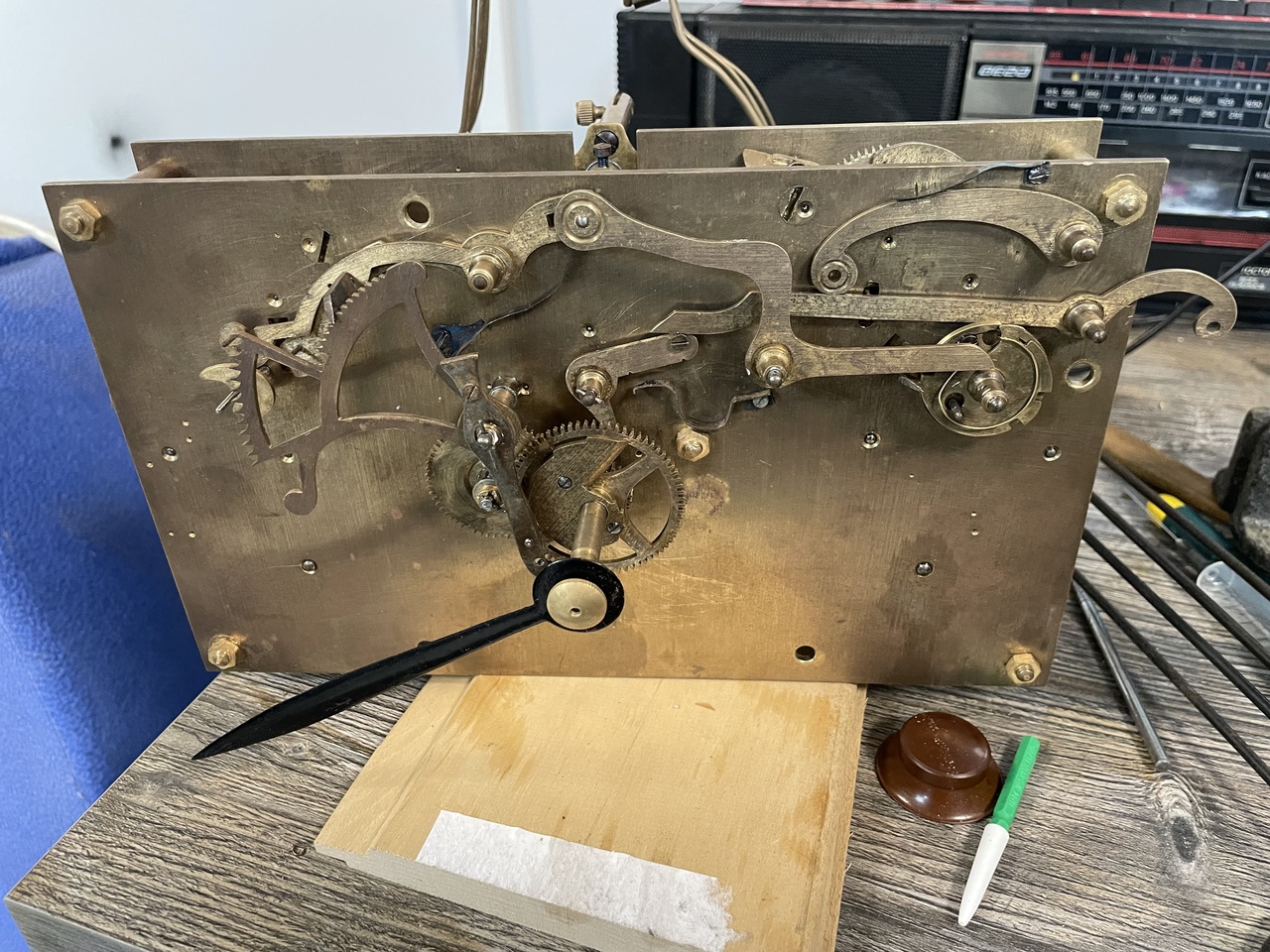

yay1001 24.01.2025 08:26
Вложений: 2
Спасибо всем ответившим! Вес гирь я подобрал опытным путем. Ход, бой, четверть
4, 4, 7
При 7 кг , не очень уверено, 8 будет самое оно. Цепи очень толстые.
Вложение 3804443
Вложение 3804444
Звук боя бы услышать. Гонга нет. Нужно восстанавливать
Я про четвертной
