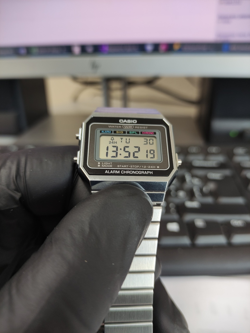

Хм… Сейчас обратил внимание, что на моих свежеприобретённых Casio A700W (3472) под углом изображение контрастнее, чем перпендикулярно (цифры как бы тускнеют):
ID:	3735801   Нажмите на изображение для увеличения

Так и есть, на разных экземплярах и моделях все по разному.
На упомянутых AL-180 разительное отличие в том что под читаемым углом поле светлого фона буквально горит/искрится маленькими артефактами. Это чем то напоминает ранние американские ЖКИ на Б6-02, у Касио только этот "искрящийся снежок" мельче что ли. Кстати фото эти искринки съело. Их нет.
