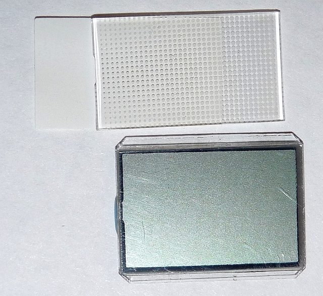

2. Поляризационная плёнка. В очках-поляроидах заметно, что используются разные углы ориентации плёнки. Возможно, она может быть не вполне прозрачной, немного тонированной.
3. Толщина стекла индикатора(?). Бывает эффект, когда цифры как-бы парят над подложкой и дают тени, что "мажет" контраст.
4. Степень исчезновения изображения при изменении угла обзора. Вообще не понимаю причины этой разницы. Опять же, есть разница, с какой стороны часов проводить наблюдение.
5. Не знаю, как назвать эффект, но иногда на индикаторе проявляются проводящие "дорожки".

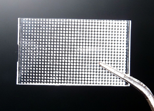

6. Рассеиватель (?). На ЧН-01 со штатным индикатором "Интеграл" при включении подсветки видна "сетка", а на сам рассеиватель нанесены разноразмерные точки белого оттенка. Вот об этой "штучке" разговор.
Хотелось бы пояснения от специалиста, как устроен "слоёный пирог" ЖК индикатора в часах. Какие имеются варианты.

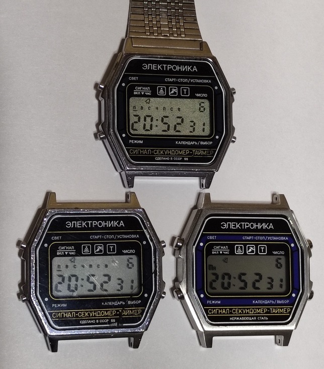

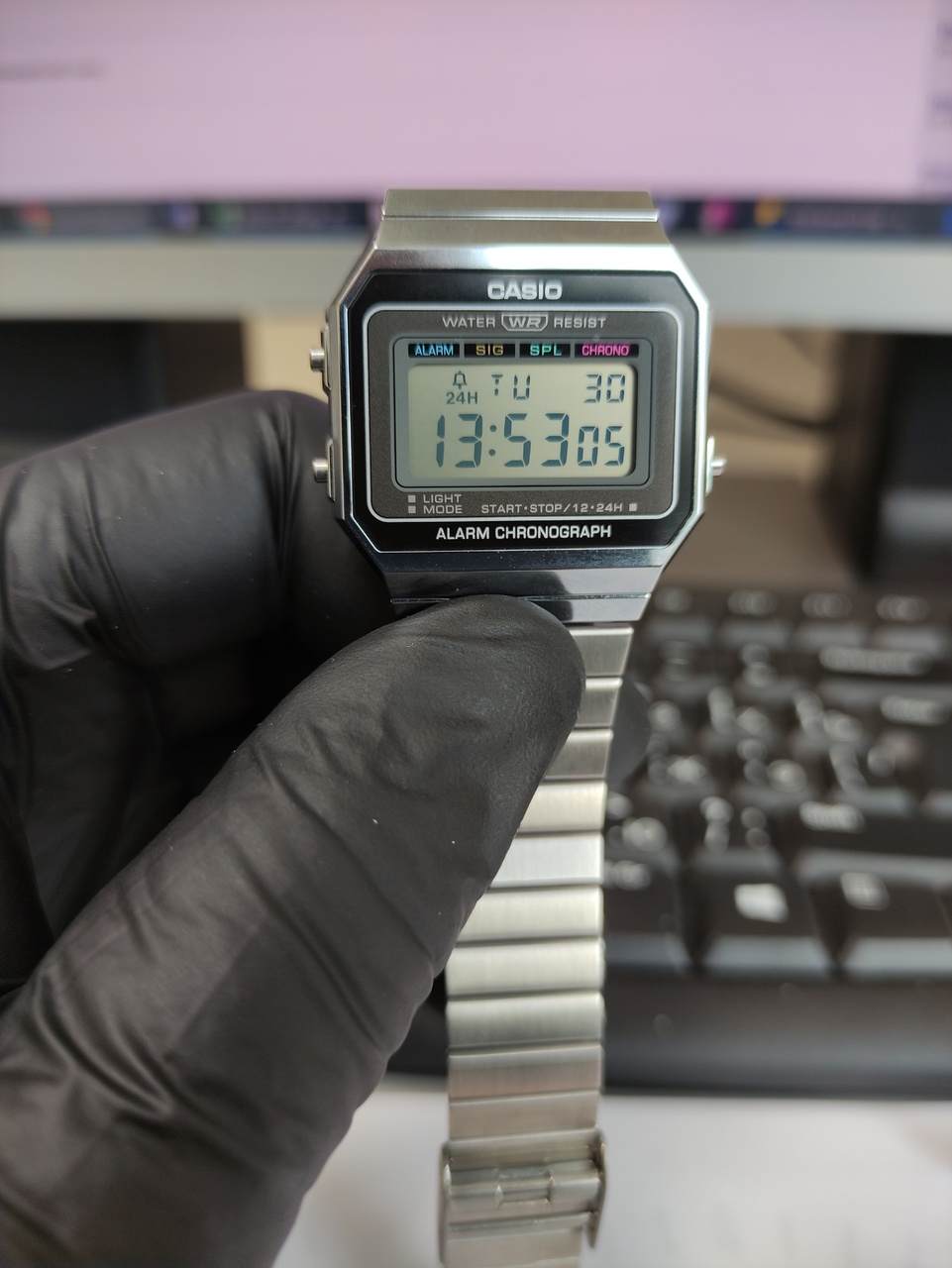

Хм… Сейчас обратил внимание, что на моих свежеприобретённых Casio A700W (3472) под углом изображение контрастнее, чем перпендикулярно (цифры как бы тускнеют):
http://forum.watch.ru/attachment.php...1&d=1722337218http://forum.watch.ru/attachment.php...2&d=1722337218
Clapton 30.07.2024 14:21
Так и есть, на разных экземплярах и моделях все по разному.
