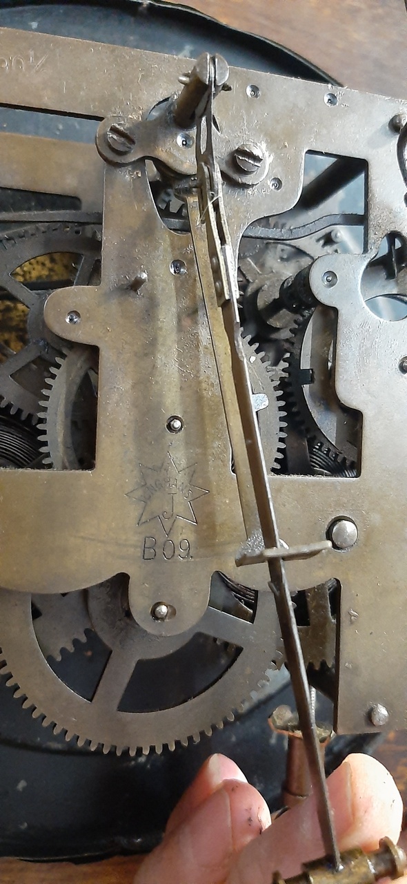

Доброго дня! Прилагаю фото самого механизма, на нем есть клеймо.

Сообщение от Elllena Посмотреть сообщение
Механизм фирмы "Юнгханс", (Германия 1909 год выпуска, вторая половина года.).
Циферблат вероятно от других часов.
Этот пользователь сказал Спасибо! Сергей Дмитриевич за это сообщение:

Циферблат, скорее всего сборный.
Человек взял картуши и приспособил их к имеющемуся диску циферблата. Присмотритесь, картуши прикреплены не совсем ровно.
Получилось богато.

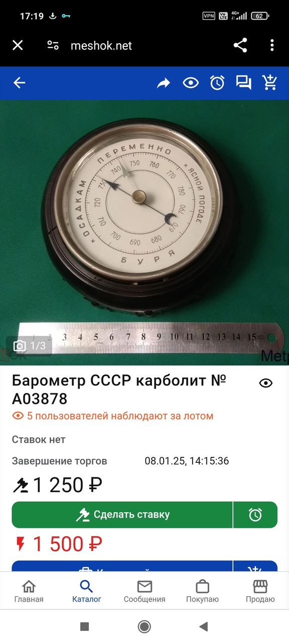

Барометр советский похоже.
