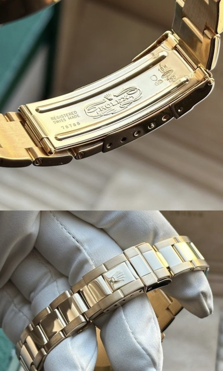

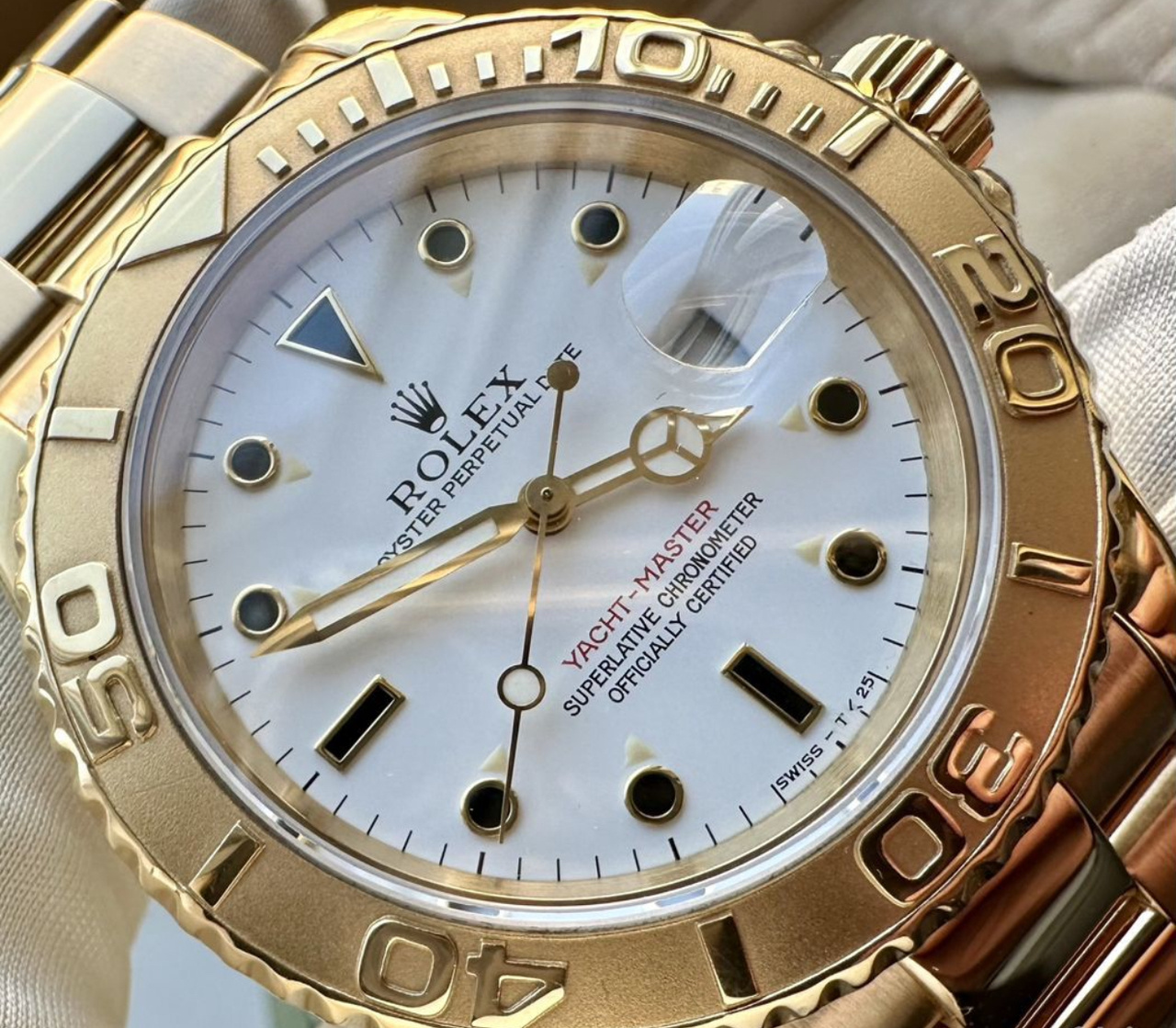

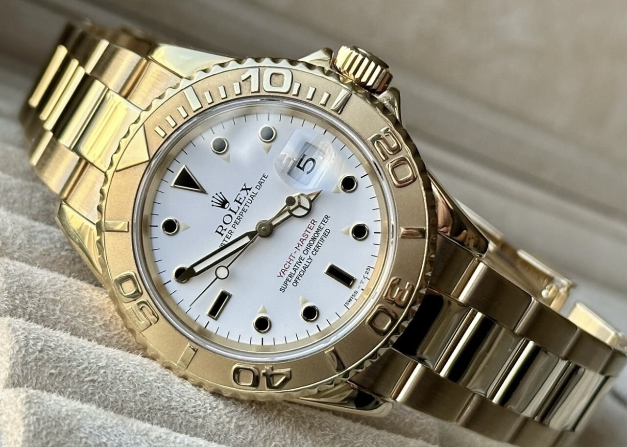

Добрый день уважаемые знатоки , нужно ваше мнение, купил Ролекс , оригинал. Или нет? И что то с ними странное часы вставали 3 раза как мне кажется плохо работают автоподзавод, сейчас в сервисном центре .
Помогите в идентификации
Заводил заводной головкой раз 25~ ходят сутки +- одеваю утром снимаю вечером двигаюсь мало .

Очень смахивают на Франкенштейна.... Тоже интересен вопрос, как покупали, как проверяли.... Что сервис говорит по оригинальности?

Примыкания сегментов браслета к корпусу, уголки, чекухи совершенно мутные, выдолбленное 18к… Металл по фото никак не Au…

С этими 16628 не все так однозначно, на хроно можно увидеть клеймо как в трех, так и в четырех местах. Причем судить о степени глубины нанесения надписи 18К при регулярных полировках тоже сказать сложно, хотя соглашусь она как будто нацарапана. По браслету примыкания смущают, даже для часов тех лет они должны быть выполнены на уровне.
Общее впечатление от часов сомнительное. Во-первых, как правильно отметили выше - мост баланса не имеет ничего общего с оригинальным мостом 3135, хоть и имеет в отличие от подделок регулятор ритма. Во-вторых, меня смущает качество нанесения шрифтов на механизме, хотя это может казаться из-за некачественного фото. В-третьих, две фото, одна из которых с наибольшей вероятностью взята с площадки по продажам. Почему бы не выложить ряд фото данных часов, сделанных в одном месте и в одно время.

Стойкое ощущение что фото цифера и меха от разных часов

Я просто перескринил фото с площадки так как они хорошо там сделаны . Фото механизма прислал сервис где их якобы до этого обслуживали и куда я их сейчас отвез, меня тоже что то настораживает что не пойму . И они тикают, до этого были Ролекс субмаринер они оочень тихо тикали может быть из за разной водонепроницаемости
