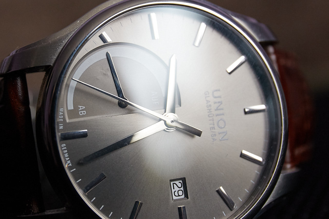

Привет всем, хочу поведать Вам о "замечательной" мастерской в Спб, находящейся по адресу: ул. Комсомола, 35 (рядом с Финляндским вокзалом) и предостеречь от посещения этого места, если Вам дороги Ваши часы.
Решил отдать на репассаж часы Union (часам было 5-6лет и кроме внешних дефектов не было). Поискав недалеко от дома часовые мастерские, наткнулся на них, приехал, посмотрел, с виду мастер-приемщик произвел нормальное впечатление, дополнительно договорились, что отполируют корпус.
Название: 1 IMG_8722.jpg
спустя неделю приехал забрал часы. Вот тут и за собой чувствую вину, что не рассмотрел часы и не увидел их во всей красе. Обычны мы же отдаем часы в мастерские, чтобы они стали лучше чем были, но никак не хуже..

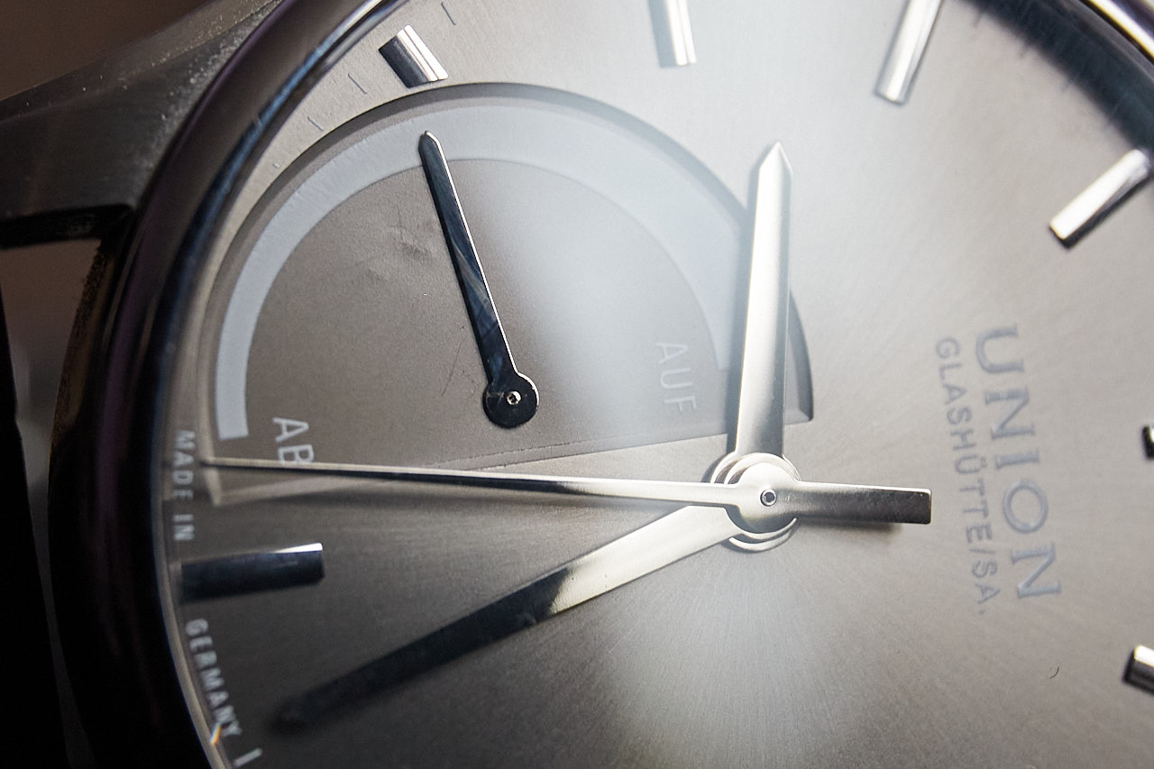

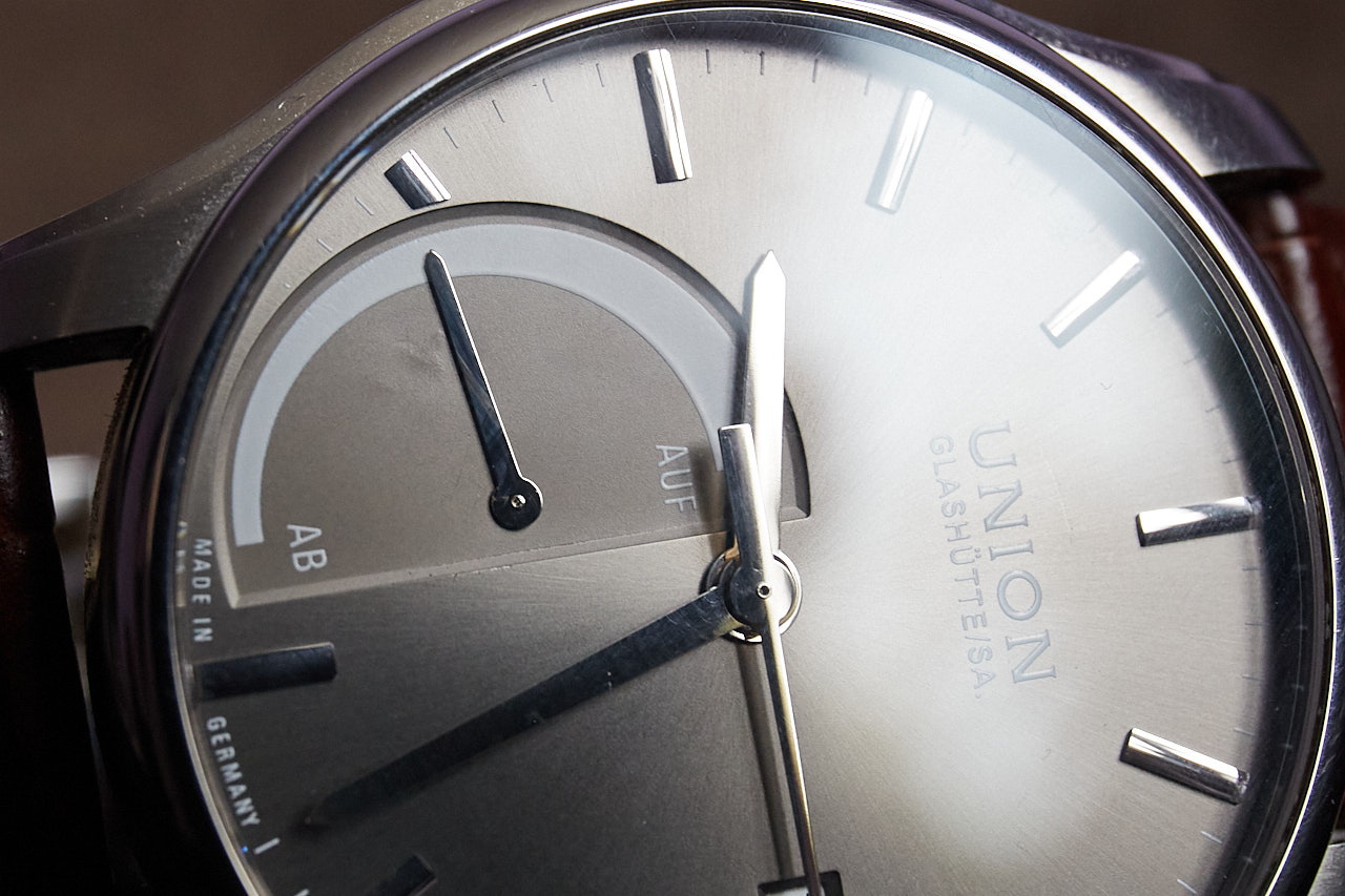

Далее будут фото, какими они мне вернулись.

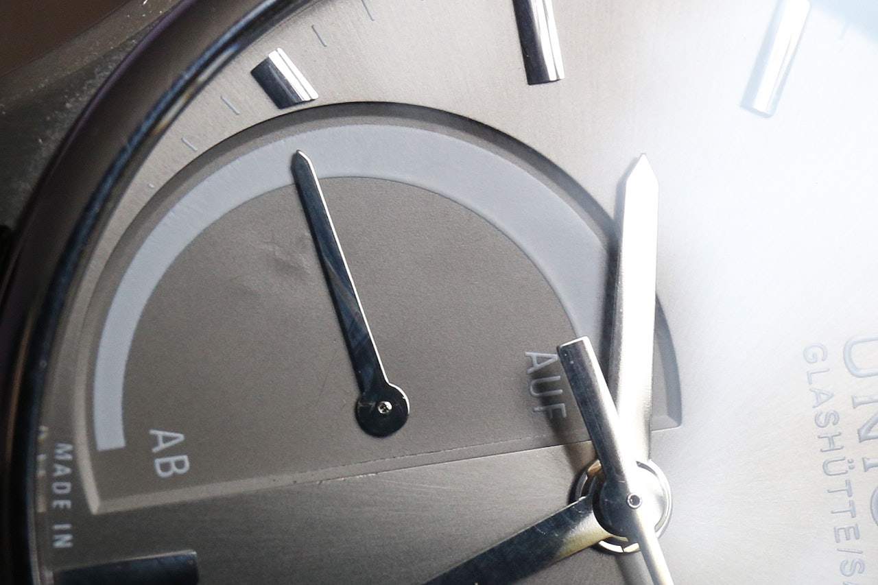

Вкратце: появилась пыль внутри, появились царапины на стрелке запаса хода, как будто ее зубами медведя снимали, появились дефекты на циферблате в вокруг стрелки запаса хода, как будто на нем гномы в каблуках танцевали. Потом при макросъемке, я рассмотрел еще больше дефектов.
У меня есть ощущение, что если бы я, человек, который этим никогда не занимался, залез бы в часы.. и то не наделал бы столько вреда.

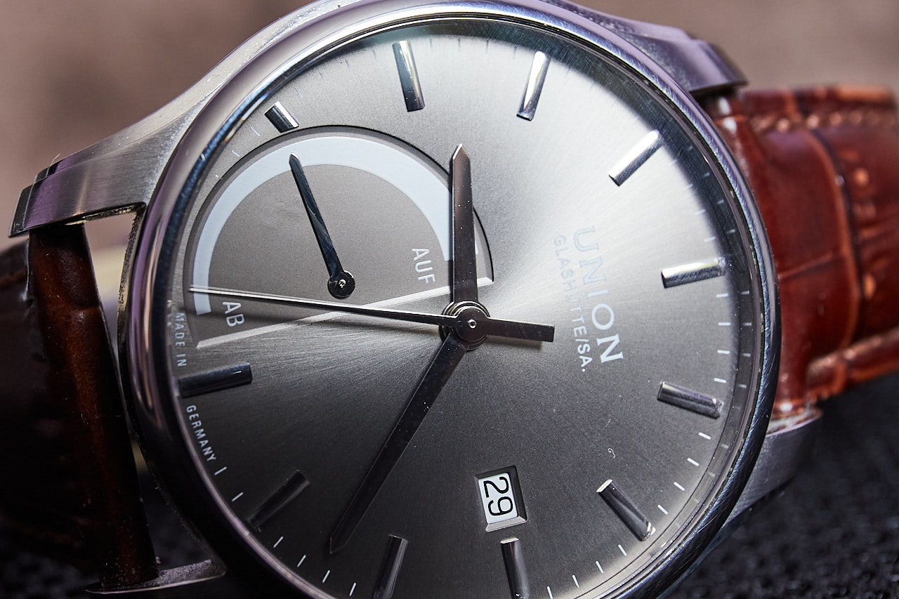

Название: 4 IMG_8744.jpg

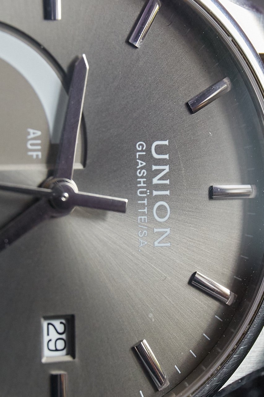

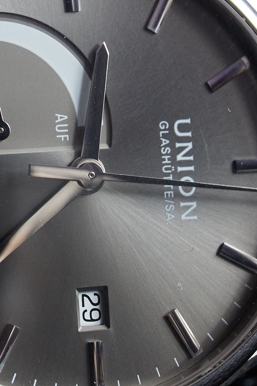

И непосредственно то, что заставило меня написать этот отзыв: спустя некоторое время заметил, что часы идут -1 минута в сутки (после "репассажа").... начал приглядываться, буквально часовая стрелка цепляется за циферблат в районе 12 часов и царапает его... это мне просто не понять.. сервис берется за репассаж eta 2897, но при этом они даже не состоянии поставить часовую стрелку ровно после сборки.....
