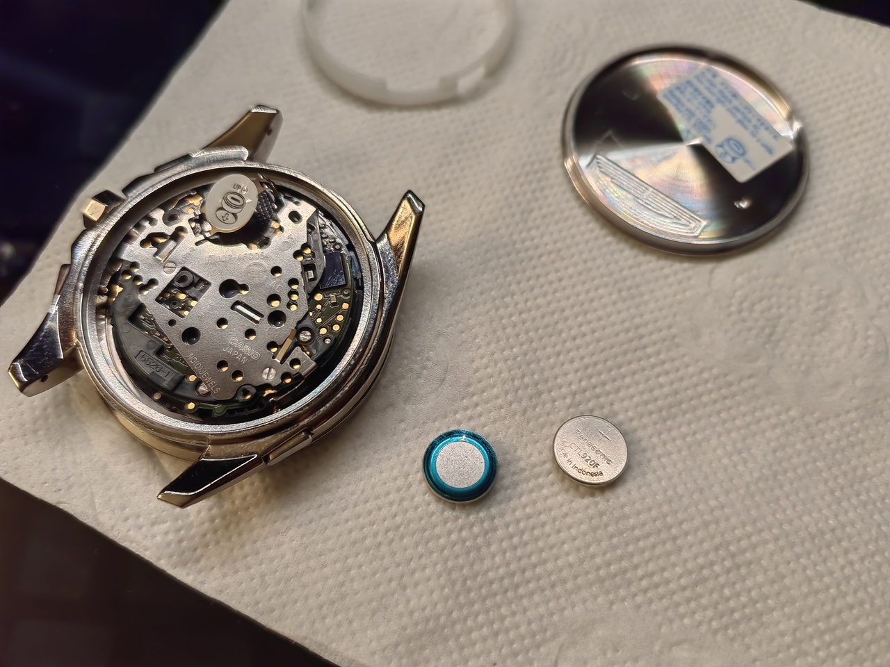

Докладываю..... Ну, для начала они себя повели как уснувшие часы (все стрелки вверх), в которых окончательно сел аккум.
Конечно я долго матерился, крышку снял. Она к слову хлопушка, но не с юбкой, а на пластиковом уплотнителе (плавно закрывается).
Сбросил АС (по комментам ниже вижу что Вы в среднем впервые слышите об этом, мануалы советуете), ну я как касиовод об этом знаю, и вы знайте - пин замыкаем.
Часы ожили, показывают ползаряда стрелками, но в приложении показывают минимальный заряд....
При калибровке этих самых стрелок (когда дошел до даты), покрутились и снова рандомно встали.....
Похоже на просевший аккум, подумал я. А я из этих, странных, у которых есть новый 920 панасоник
Ну че, сменил аккум, снова настроил через приложение..... Сча немного заряжу и собирать буду....
В общем помог себе сам

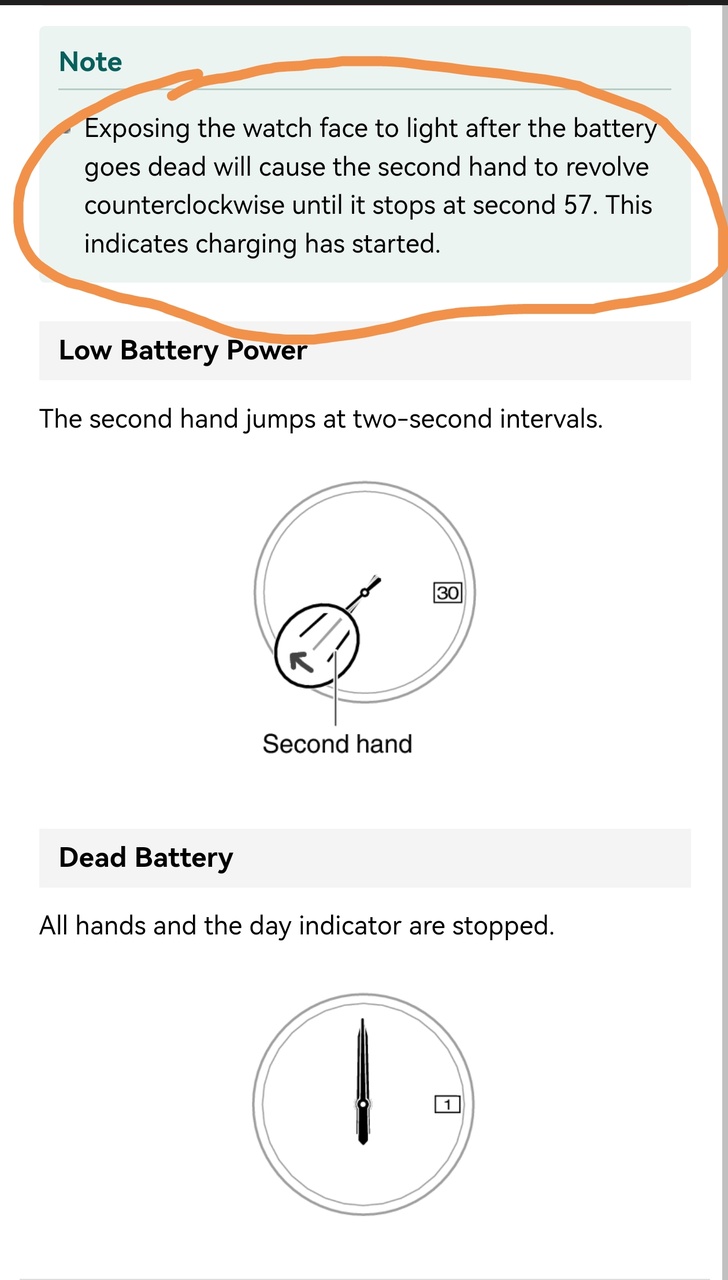

А мануал почитать?)
Если после разрядки батареи подвергнуть циферблат часов воздействию света, секундная стрелка начнет вращаться против часовой стрелки, пока не остановится на 57-й секунде. Это будет означать, что зарядка началась.

Ну вот, оказывается RTFM
Оч. интересно, что "перед смертью" на последнем вздохе часы делают все стрелки в верх.
Это логично (вот уже сейчас понял) - при замене элемента питания не надо выставлять стрелки в исходную.
Конечно вызывает обоснованные подозрения разность показаний свидетелей, где один указывает "med", второй "EOL", но тут явно или недомудрили или перемудрили, так как я понял часы и с синезубом и радиоконтролем.
короч - поздравляю с решением проблемы.
