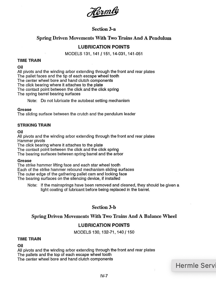

Сборка производится в обратном порядке по отношению к разборке. Фиксируйте все ,как было ДО. Особенно положение кулачков боя ,которые у Вас на фото.
По смазке: Особой карты не требуется, но если очень надо:
Название: Screenshot 2024-12-14 at 09.21.27.png

Сообщение от Odissey Посмотреть сообщение
... Не уверен ,что на поводке маятника вообще должна быть такая смазка!
Все же Инструкция Hermle требует!

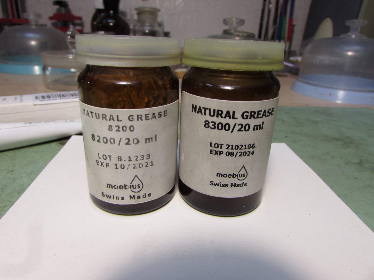

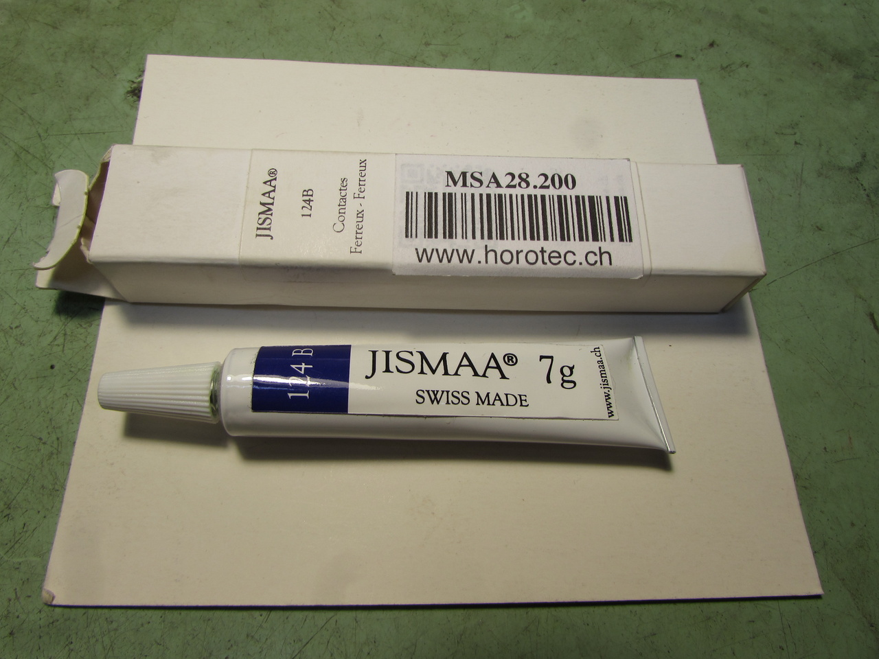

На новых Хермле, Хеттич,Ховард Миллер (фирма ими торговала) - привод был смазан всегда. Я его и смазывал при обслуживании, зачем - не заморачивался. Анкерная скоба часто была смазана синей смазкой, я так понимаю Джисма синяя. При обслуживании я использую три вида масла. Пружину смазываю Мёбиусом 8302(с дисульфидом молибдена).

Никогда такого не было - и вот опять...
