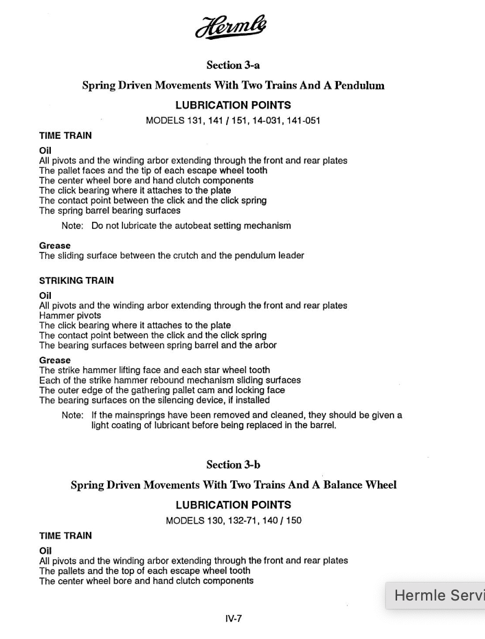

Odissey 14.12.2024 12:30
Вложений: 1
Сообщение от Uttu (Сообщение 7122377)
... Принесли с тем, что не идут, некорректный бой. Проблема решилась тем, что переставил стрелки (была рассинхронизация) и повесил часы с ощутимым наклоном.
Надо понимать, что все эти последние 10 лет они просто висели на стене, после того ,как ход "искривился"? Как ,по Вашему это произошло? :D Ну, да ладно!
Сборка производится в обратном порядке по отношению к разборке. Фиксируйте все ,как было ДО. Особенно положение кулачков боя ,которые у Вас на фото.
По смазке: Особой карты не требуется, но если очень надо:
Вложение 3788843
Сообщение от Odissey (Сообщение 7122265)
... Не уверен ,что на поводке маятника вообще должна быть такая смазка!
Все же Инструкция Hermle требует! ;)
Uttu 14.12.2024 15:10
Для чего нужна смазка на поводке?
Lentyay 14.12.2024 15:52
Вложений: 2
Сообщение от Uttu (Сообщение 7122647)
На новых Хермле, Хеттич,Ховард Миллер (фирма ими торговала) - привод был смазан всегда. Я его и смазывал при обслуживании, зачем - не заморачивался. Анкерная скоба часто была смазана синей смазкой, я так понимаю Джисма синяя. При обслуживании я использую три вида масла. Пружину смазываю Мёбиусом 8302(с дисульфидом молибдена).
Odissey 14.12.2024 15:55
Я не знаю (см. выше).
