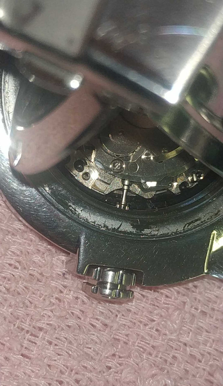

Подскажите направление поиска и устранения проблемы / неисправности.
У моих рабочих Seiko SRP441 (калибр 4R35), месяца два-три назад, появилась, и начала прогрессировать неисправность - все туже и туже стала крутиться и переключаться между режимами заводная головка.
Часы псевдо-дайверы, 100WR, головка не завинчивающаяся.
Раз в неделю мою под струей воды, с жидким мылом.
На днях настал момент, что заводной вал вообще не захотел вытаскиваться, для переключения и подвода.
Сам механизм заводки, перевода стрелок и переключения даты работает без проблем.
Так понимаю, проблема с сальником вала?
Фото с отвинченной задней крышкой:

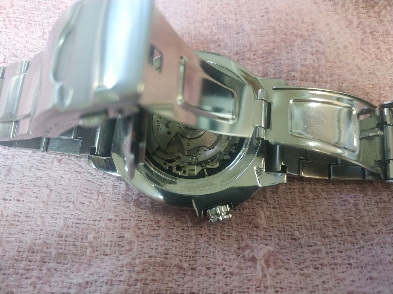

Крышку можно снимать только с разъединенным браслетом, иначе случайно выскользнувшая застежка может навредить механизму и меньше шансов занести грязь. Про еженедельное мытьё лучше промолчу, пусть другие скажут.

Часами дорожу́, поэтому откручивал оочень аккуратно, в стерильных условиях,
и крышка была открыта на минуту, глянуть чего как, ну и сфотал заодно.
С механикой я дружу, подскажите, как сподручнее демонтировать заводной вал, для инспекции и/или замены сальника.

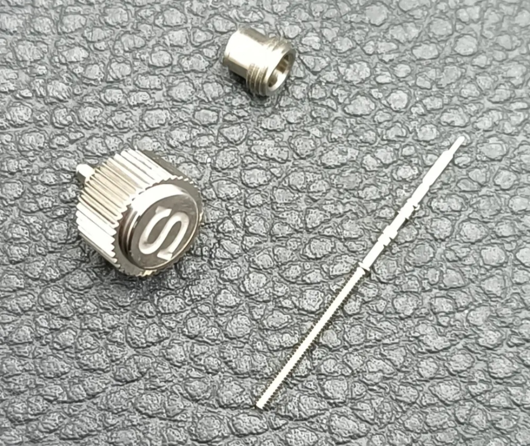

Сейко убрало, но чайные люди тож не дремали - калибр довольно популярный, на Али нашел на него кучу кастома.
Вот, например, симпатичная тюненая ЗГ, с более цепкой, чем родная, накаткой, с буквой "S", которой мне так не хватало, на этих дайверах, в комплекте с сальниками, футоркой, и валом, вместе с доставкой всего за 780 целковых

Это родная. Вы заказываете резьбовую. Отверстие в корпусе под футор придется сверлить. И рассверлить надо так, чтобы не разбить и сохранить соосность. Удовольствие сверлить качественную нержавейку - скажу Вам так себе! И еще вопрос: вот эта красивая, с буквой S, она из нержавейки? Правда-правда? А так, да, китайцы не спят, тут я согласен...

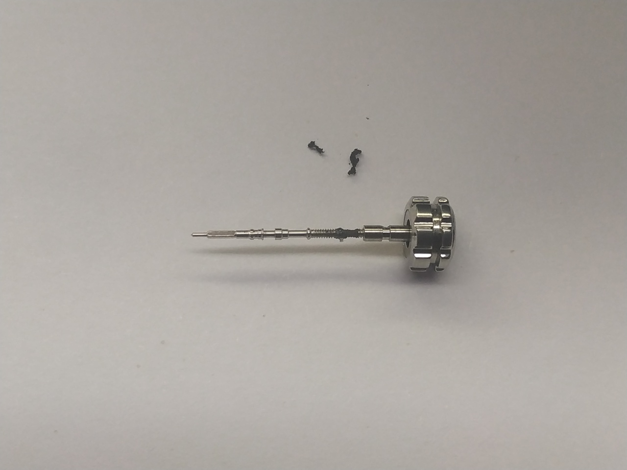

Извлек заводную головку, нагрел, открутил вал.
Сальник рассыпался в труху, вверху его остатки.
Сам вал, посередине, тоже коррозия поела. Заказал новый.
Сальник подыскиваю, подходящий.

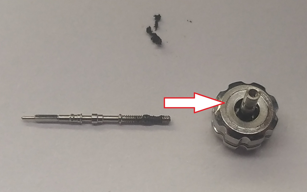

Вот под этим кольцом есть еще один сальник. Его тоже под замену...
