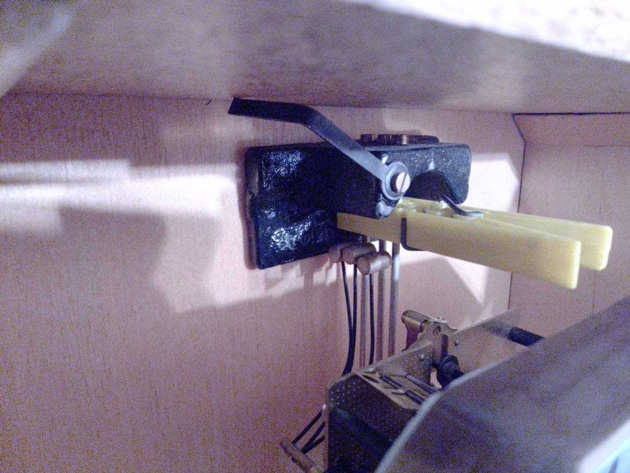

Заглушил струны прищепкой. Может это повредить часам?
Здравствуйте.
Обрёл себе настенный Янтарь, с получасовым боем. Всё отлично, всё радует, но ночью - тяжеловато приходится. Форум покурил и решил в механизм не лезть, а просто заглушил струны прищепкой. Над молотками.
Собственно вопрос вот в чём - может ли это повредить часам?
ID:	3734992   Нажмите на изображение для увеличения

Сообщение от Gromoprovod Посмотреть сообщение
Здравствуйте!
Вы гоняетесь за химерами. Отведите молотки от струн и опустите сверху скобу. Она не даст молоткам бить по гонгам.

Сообщение от OddyRash Посмотреть сообщение
Здравствуйте!
Я хотел сначала поступить именно так, но есть два препятствия тому.
1. После этой процедуры молоточки немного меняют своё положение, неточно попадают на струны и обратно их возвращать довольно долго и муторно.
2. Это глушение не навсегда, а исключительно на ночь. Повесить прищепку и снять её — дело пяти секунд. А лезть к скобе и её опускать-поднимать — очень неудобно.
А по главному вопросу — возможно тут что-то испортить?
Я, вроде, для этого предпосылок не вижу..
Если скоба не проходит молотки, значит с молотками уже проблема.
Пусть будет прищепка...
Так не лучше будет?

Сообщение от saelin Посмотреть сообщение
Так не лучше будет?
Да, наверное так будет ещё лучше. Сего дня попробую.
Немного смущает, что придётся молоточки отводить, но — посмотрю.
Палочкой для суши поддеваете молоточки, отводите и одеваете прищепку.

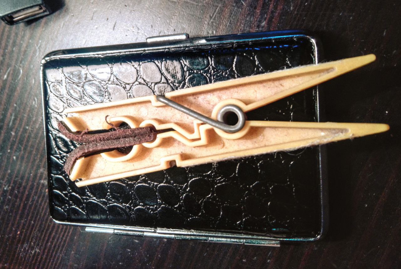

Опять 25..
Прищепка, из-за внутренней формы своих губок, немного смещает струны. Думаю, что на большом временном отрезке это пагубно скажется на них.
Ночь-полночь, нам неведома лень, руки не для скуки, вотэтовсё.
Обкромсал внутренние части, вроде даже спрямил их, немного укоротил, наклеил кожу.
Всё для того, чтоб придать им внутри плоскость. Прицепил на струны, сижу жду.
Выяснилось (и надо заметить — предсказуемо!), что из-за бессердечной геометрии первая дальняя струна не глушится. Ни так, ни эдак.
Плюнул, остановил ход, поел салату — не помогло. Лёг спать.
Сего дня буду обратно морщить гофру, думать придумку..
Ежели есть у кого ценные идеи — как скрафтить прищеп, из желудей и свиста, буду весьма признателен.
...отвёртка... ...и переставить рычаг между гонгами и... тссс...
Уважаемый Странный, я бы с удовольствием внял вашему совету, но всё осложняется тем, что мне эту процедуру надо проводить в 22:00 и в 6:30, каждый день. Не стоит задачи совершенно заглушить бой, а только лишь на ночное время суток. Ну, вот не буду я дважды в день скакать с отвёрткой и туда-сюда рычаг переводить.
Мне надо — хоп! — снял, хоп! — поставил.
Возможно я криво изъяснился изначально и не упомянул эту вводную..
