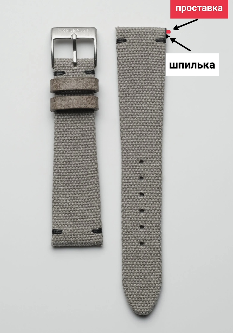

Я имел дело с этой проблемкой давно, устранил ее так: во-первых не каждый ремень подойдет, , сначала я поставил шпильку,где то 2.5 мм в диаметре, потом остановился на том ,что использовал ремни из толстого канваса или кожи ,но каждый раз ставил проставку за шпилькой как бы сдвигая ее на пару мм вниз.
Отличный вариант, попробую что-то такое сделать.

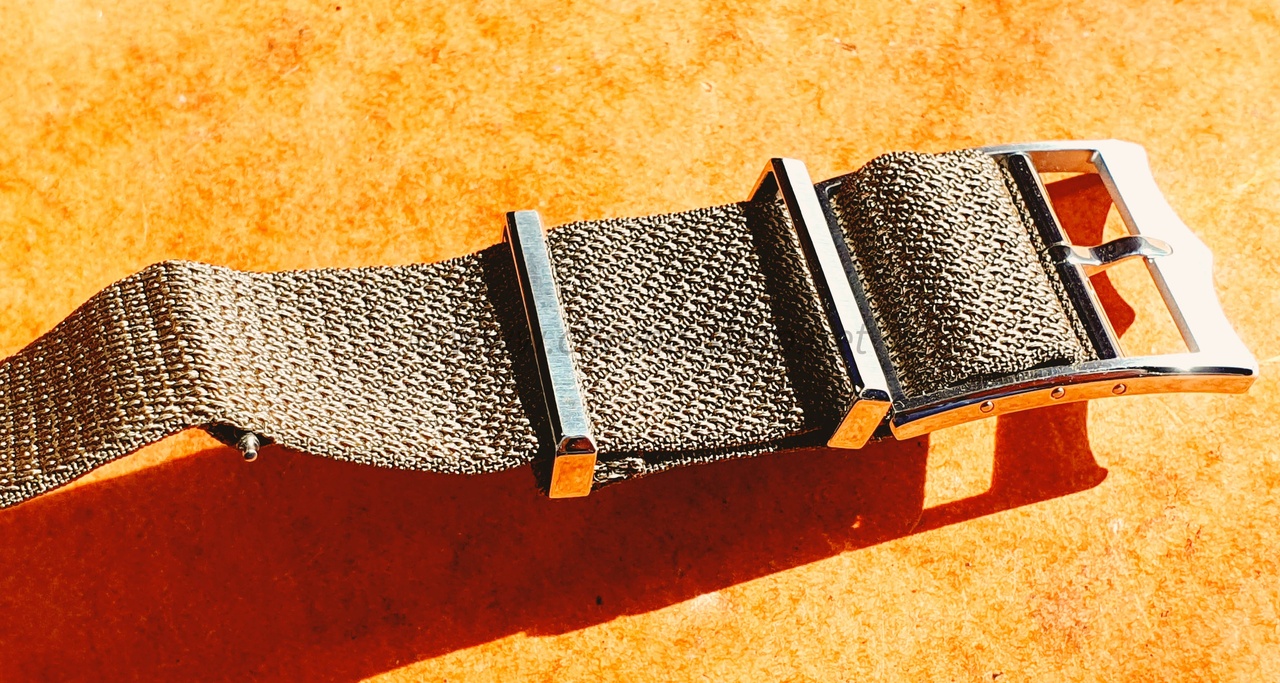

Изначально именно на таких zulu часы и были, просто мне нравится разнообразить их постоянно, да и то как выглядят на часах такие ремешки мне не очень нравится, слишком много торчащих мест
Вообще, идеальный натовский ремешок придумали Тюдор для своих моделей (как на картинке), там просто один толстый сплошной слой, а на месте шпилек в нем отверстия, соответственно, и нет никаких лишних деталей, загибов, двойного толстого слоя ткани под часами и т.д. Но найти такие черт знает где, на Али пока не видел.
