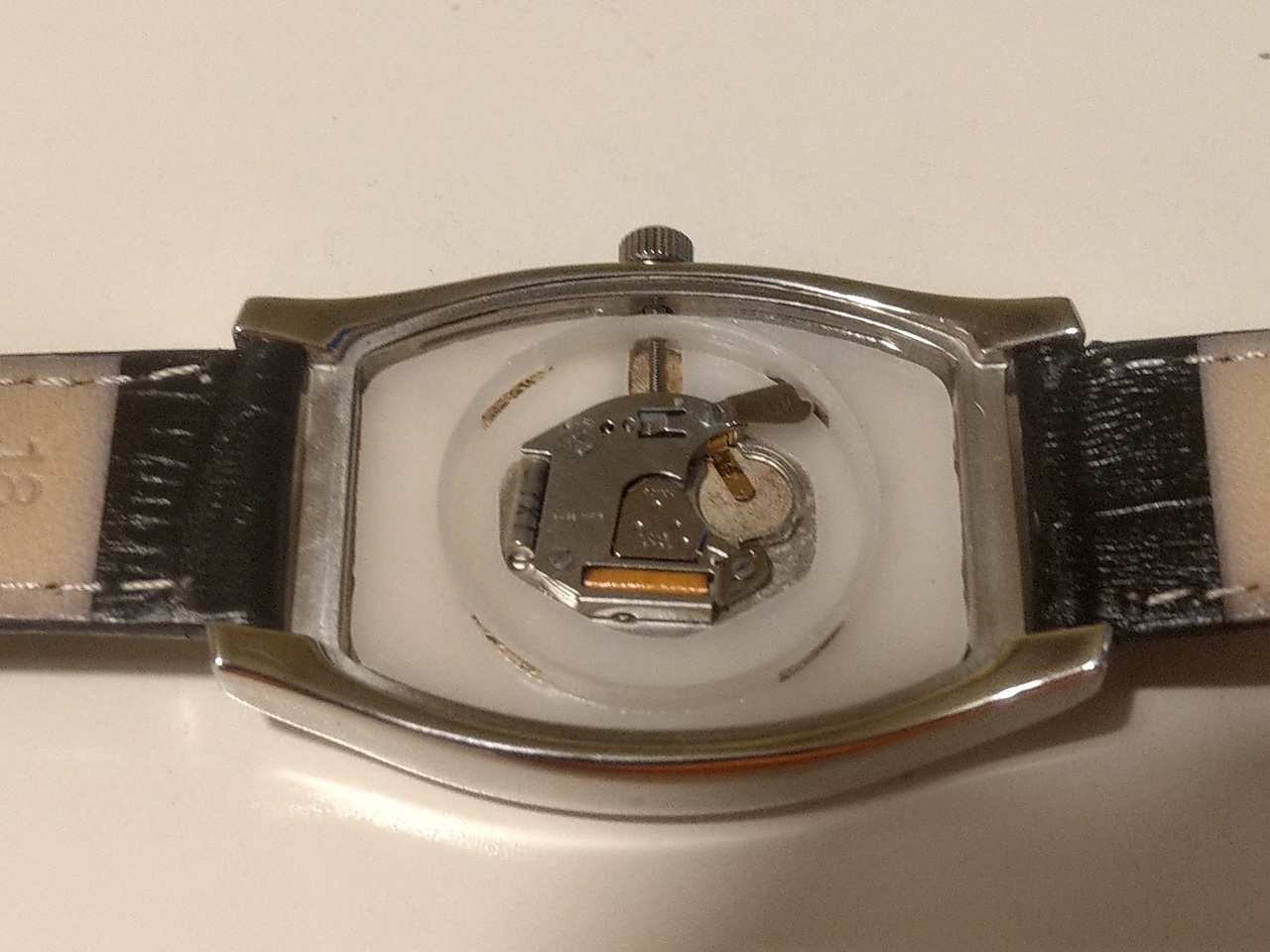

Имеются, по большому счёту, сувенирные часы: трёхстрелочный Полёт с лого предприятия где я когда-то работал. Но часы дороги как память. От рождения там стояла Ронда 763, у которой я в какой то момент забыл поменять батарейку, со всеми втекающими. Сейчас механизм под замену. Судя по замерам посадочное место там под более крупнуый калибр: 23,4 х 2,5мм, например Ронда 703. Пытаюсь понять, есть ли смысл такого апгрейда или оставить всё как есть? У более крупного калибра бОльший запас хода на батарее.
Может подскажите другие интересные варианты механизма с более ресурной батарейкой. Не обязательно Ронда (если стрелки подойдут). Может даже лучше с функцией отключение часов при вытаскивании заводной головки. Часы достаю периодически, когда встречаюсь с бывшими коллегами.

Отдайте на чистку или купите другую ронду/мийоту.

Я имел виду есть ли преимущества у более крупных калибров кроме большей ёмкости батареи?

Вы другой не поставите, иначе придется делать новую проставку.

При нынешнем развитии 3D печати напечатать новую проставку не проблема.

Но везде ли есть 3D принтер? Подбоком он или на другом конце города?

Крепление (ноги) циферблата могут не подойти под другой механизм, посадочный размер стрелок, ключ перевода стрелок тоже.

Я же написал в самом первом посте, что проставка УЖЕ(!!!) под больший размер калибра. У Ронды 763 габаритные размеры: 15,3x17,8мм с высотой 2,5 а в установленной проставке посадочное место под Ф23.3 с высотой бортика 2,5.
Мийота 20**, в диаметре 22,7, размеры 10,16х20,32.

Миёта, конечно дешевая, но у двадцатой серии разве высота не 3мм? Оригинальная Ронда 703 имеет диаметр и высоту удивительным образом совпадающие с посадочным размером в проставке. Как говорил один известный персонаж: Совпадение?
Плюс батарея дольше живёт. Поэтому и возникла мысль заполнить весь имеющийся объём и получить + 1 год работы. Приятнее было бы получить пять и более лет батарею, но не нашёл калибр диаметром в пределах 23,3 и толщиной до 2,5 ничего трёхтрелочного не нашёл.
