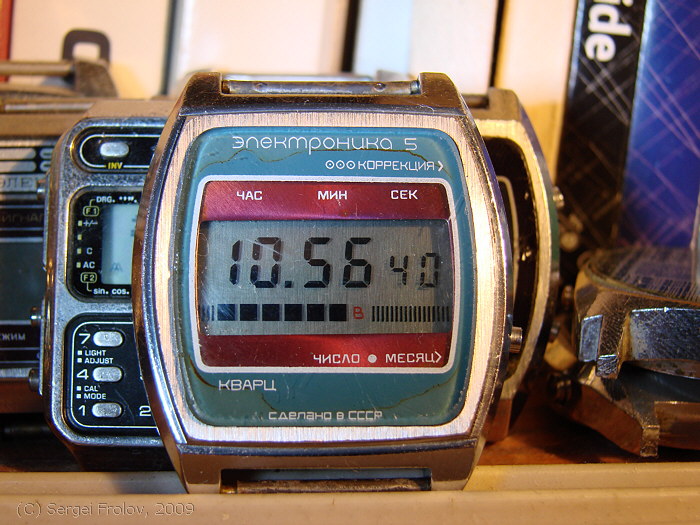

Собственно говоря паспорт на них есть - это Электроника 5 Б6-202 выпуска 1981 года. Штудировал просторы интернета несколько дней и ничего об этой модели не нашел, кроме всего одного фото, которое и выложил, мои абсолютно такие же только черно-сиреневые. Так вот меня интересует редкие ли они т.к. инфы о них не нашел, во сколько их можно оценить. Какой браслет к ним может подойти. Помогите кто чем сможет просто очень интересно. Часы не включаются после падения которое было около 20 лет назад, так и пролежали в коробочке с паспортом. На днях отнесу в ремонт, надеюсь скоро уже буду носить. Жду помощи.

Видать, плоховато искали, коллега:
электроника 30350, всё про всё
Модель - совсем не редкая. Одна из самых массовых.
Выпускалась долго - с конца 70-х и до конца Союза.
Мне нравится.
Живучая, хороший функционал, внушительные габариты, олдскульный вид а-ля 70-е ( особенно, с металлической маской
Разве что - прожорливая на батарейки (но сейчас - это не проблема).

Модель распространенная, а вот оформление одновременно со стекломаской и с металлической маской - нечастое.
А что, она выпускалась и после 1985 года? Мне не попадались экземпляры после 1985 года выпуска.

я кaк рaз имeю ввиду рeдкоe ли это оформлeниe т.e.сочeтaниe нaдписeй нa экрaнe..Тaкиe жe чaсы нe рeдкость нe спорю.но мeня интeрeсуeт имeнно оформлeниe экрaнa, комбинaЦия нaдписeй нa нeм

коллеги по электронике в ремонт мою электронику 5 Б6-202 сегодня не взяли так что с опаской пришлось разбирать самому.заменил батарейки,зажал 2 кнопки как в паспорте описано -эфект нулевой.при разборе заметил то ппри надавливании время тускло проявляется потом ярче отцепаеш и четко время показывается, в общем смысл моего разбора свелся к тому что потуже затянул все болтики собрал и часы отлично работают.(Да и еще обычно когда я что то разбираю или делаю, как правило, всегда что то ломаю как и сегодня отломил случайно пластиночку на которую замыкает кнопка при нажатиии,вырезал такую же аккуратно припоял).Осталось только подобрать к ним браслет,может кто знает где найти оригинальный, у кого нибудь есть фото?.И еще мой вопрос так и открыт рeдкоe ли это оформлeниe т.e.сочeтaниe нaдписeй нa экрaнe,?202 много вариантов и фото многих , но таких как у меня нашел всего одно фото во всем интернете. ВСем спасибо за помощь.p.s. извиняйте за некачественное фото на большое мой телефон не способен,но зато радует то что часы в отличном состоянии.
Средний контакт питания случайно не коротит на крышку? Они должны быть изолированы.

сейчас они исправно работают
