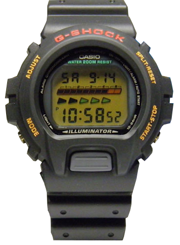

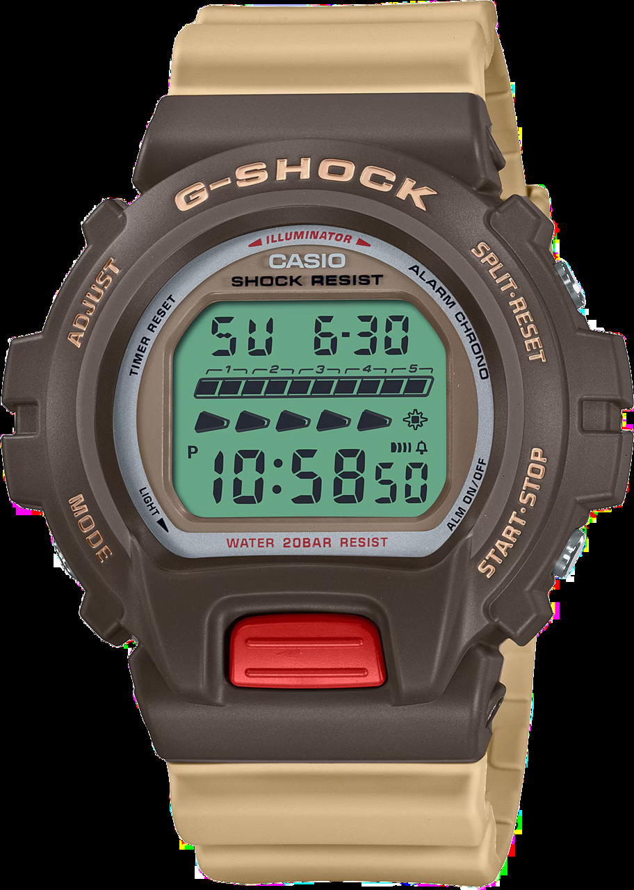

Здравствуйте уважаемое сообщество!
Вопрос к знатокам по ремонту:
Имеются старые DW-6600G-9V ,в них исправен только модуль (за исключение звука, я так понимаю что дело в отсутствующей пружинке), все остальное (корпус, безель и прочее под замену). Хочу купить как донора свежую модель DW-6600PC-5 и пересадить в них модуль. (также серую кнопку и заднюю крышку)
Собственно вопрос: возможно ли это произвести? Не будет ли каких-то несостыковок в этом плане?

Здравствуйте.
В корпусе заломлен 1 винт крепления задней крышки, также отсутствует прокладка и пружинка.
Я прикинул приобрести ремешок, безель, прокладку, пружинку, батарейку и отремонтировать корпус (или приобрести новый) будет по деньгам сопоставимо с покупкой новой модели 2023 года (на авито примерно 8000-8200руб), просто пересадив модуль.

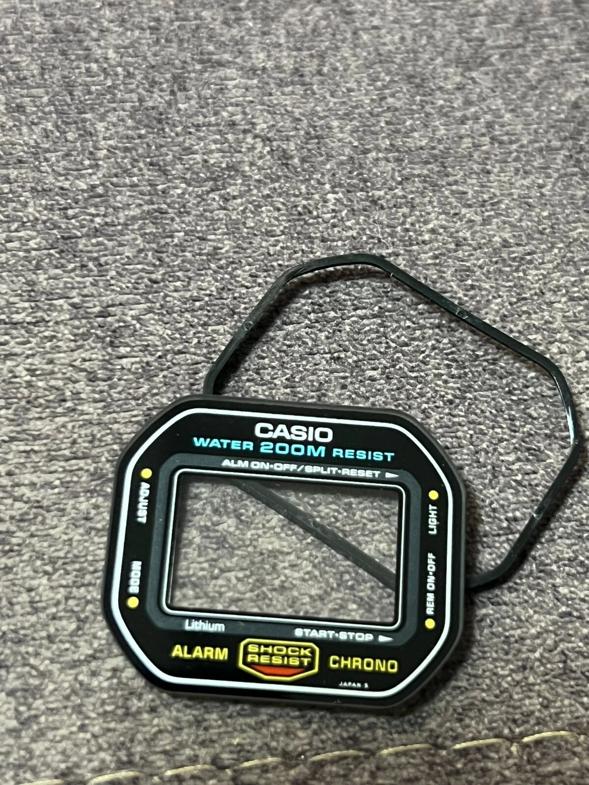

Сообщение от Kompas62 Посмотреть сообщение
Можно ли пересадить модуль и маску в корпус 6900?
Переставить модуль и маску (лицевую панель под стеклом) можно, т.к. корпуса одинаковые. Отличаются стекла (надписи на нем), писал об этом в подобной теме, там же и фото есть:
У 6600 надпись CASIO/WATER 200M RESIST нанесена на стекло с внутренней стороны. У 6900 эта надпись на панельке. Ну и надписи по кругу тоже отличаются.
Но, если заморочиться, можно и стекло переставить.

Там с герметичностью проблемы у стекла будут. С завода вокруг стекла какой-то черный герметик/клей, чем его заменить при переустановке-хз...

Сообщение от Sherwood111 Посмотреть сообщение
Там разве не прокладка вокруг стекла, как на 5600?

stepbl4, у меня на старых 6600, когда вынимал стекло, прокладка была, только вокруг нее что-то липкое было. Тем более, на одной прокладке стекло вряд ли бы держалось.

Sherwood111, думаю, подойдет клей-герметик, что используется для проклейки тачскринов/экранов на телефонах (например, Т-7000 или подобный).
