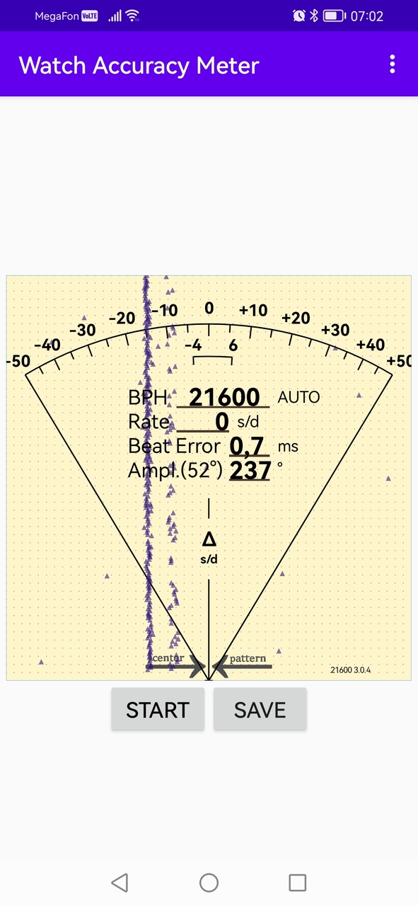

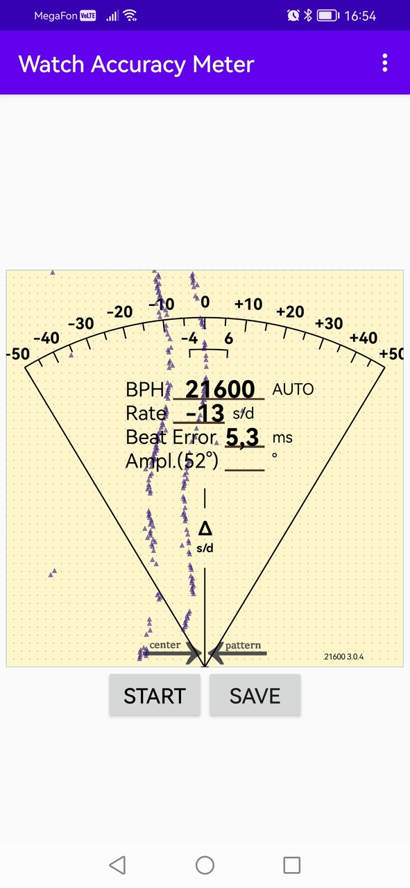

Всем доброго дня, долго лежали Seiko 7009 завёл и они пошли, вроде бы все хорошо, за 12 часов +-0 секунд, решил проверить в приложении, а там танцы, точность от -30 до +30, амплитуда от 150 до 315, кто подскажет что с часами,

Вы лучше скажите чем Вы измеряли ход? Очень похоже на большое усиление на приборе, вот и ловит весь мусор. А так похоже на вполне себе нормальный ход и сбитую выкачку.

На телефон скачал приложение ,,watch accuracy meter,, другие часы настраивал по этому приложению, все было нормально
Название: SK КЛЕПКА стекло вверх.jpg

Точность проверял https://time100.ru/

С каким периодом идут эти волны на графике? Сопоставляем с оборотами или зубьями колёс механизма и делаем выводы.
Я в этом не разбираюсь, зубья колёс механизма не для меня, я знаю только стрелки

Да нормально идут часы. Не забивайте голову ерундой себе и другим. Носите и радуйтесь. Телефон годится только как какая-то игрушка, для оценки работы механизма нужен нормальный прибор. У Вас все шумами забито. Отсюда и совершенно полюционные значения амплитуды.

Шумами забито - это одно, а волнообразные изменения частоты со временем - это другое. Это обычно указывает на аналогичное изменение амплитуды.
Периодичность странная - явно больше 5 или 6 секунд (оборот анкерного колеса), но меньше минуты (оборот секундного).

А может, на прибор стоит поставить?
