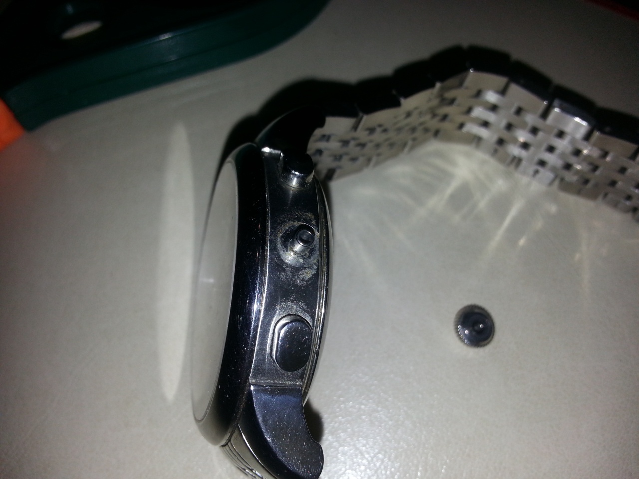

Добрый день! Хотел выставить время, потянул головку, как обычно, но в этот раз она осталась в другой руке. Посоветуйте, что делать? Обращаться в официальную мастерскую (дорого), или такой ремонт можно в обыкновенной мастерской сделать? Или ещё что можно сделать?

Нужен мастер способный высверлить обломок из головки. Ну а далее, если механизм не сломан вариантов два: новый вал или удлинитель на старый.... У нас в мастерской это бы стоило порядка 1500 рублей, как у Вас не знаю...
А чтоб не высверливать можно же в какую-то кислоту бросить или более долгий процесс?

Алюмокалиевые квасцы в аптеке, ортофосфорная кислота.., Но если вал порошковый, то может и не взять... Для ускорения реакции подогреть
Я пользовался жидкостью от фирмы A&F для обломков винтов, классная штука, тоже подогревал, правда дороговатая и быстро закончилась)

У меня есть и Vissin от Bergeon, но пользуюсь я только токарным
Привет! Спасибо, за ответ. Если не секрет, у вас это где? Я сам из Люберец (Москва).
Увидел, Норильск. Тут меньше чем за 100$ никто не возьмётся. А у меня сейчас небольшие проблемы с деньгами), и такая сумма, довольно проблематично...

Знакомому часовщику подогнали каку-то жидкость для сверления. Он говорит, что с ней сверлится быстрее и эффективнее. Не помню название жидкости. Вы тоже что-то используете при сверлении?

Всем привет.
Tissot Le Locle. Часам больше десяти лет. Сегодня отсоединилась заводная головка при вытягивании.
Серьёзная ли поломка, какие возможны ремонты, и какова их цена плюс-минус?

Скорее не отсоединилась, а отломалась.
Придётся менять весь заводной вал целиком, а потом на него накручивать заводную головку.
