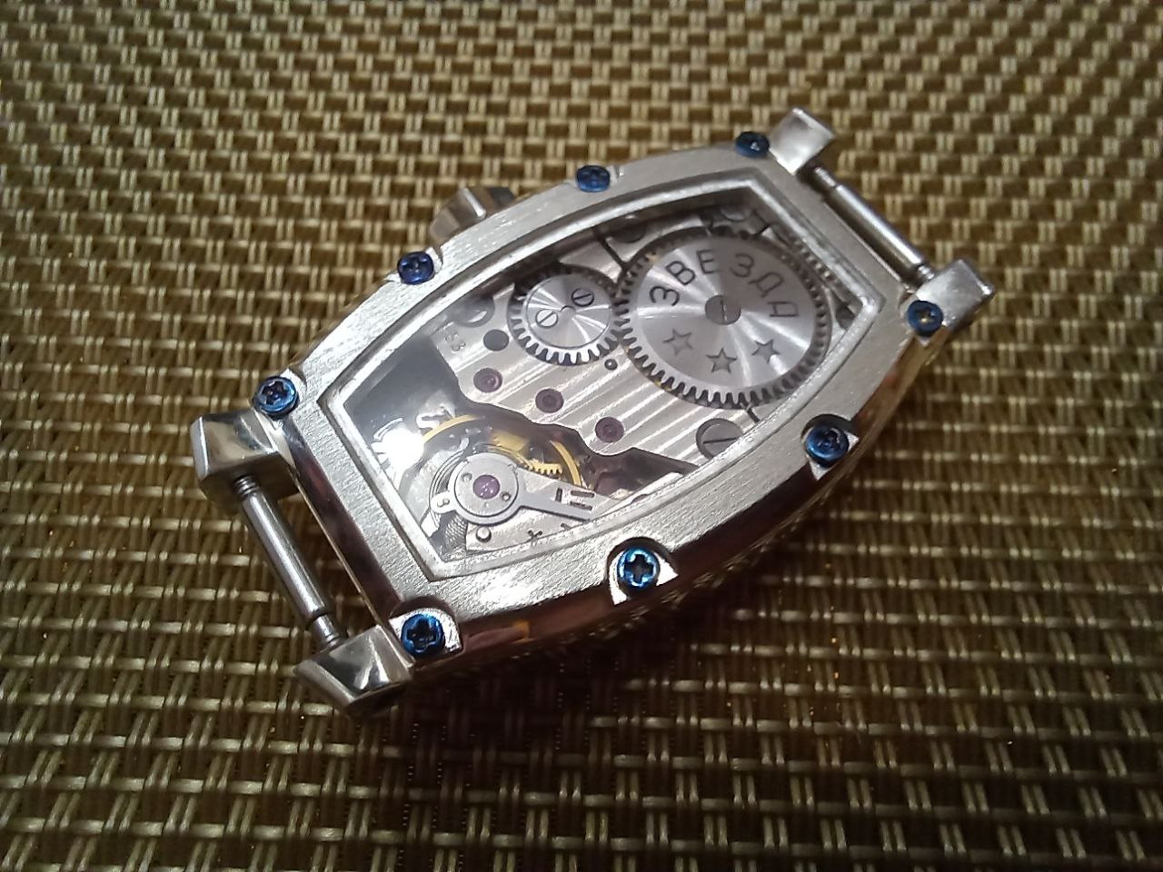

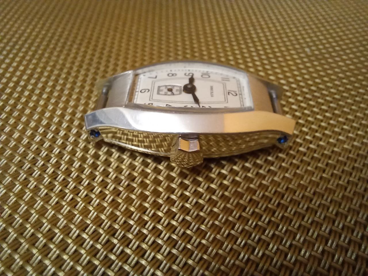

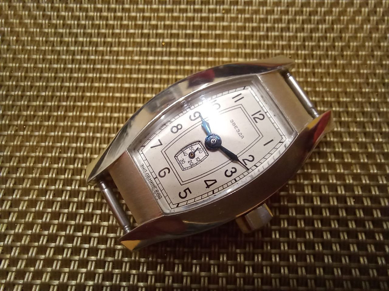

Звезда, в новом костюме.
Механизм и циферблат родные. Стекла минеральные. Корпус серебро.

Здорово получилось! На мой вкус винты задней крышки несколько грубоваты, в остальном - класс. И заводная головка с отсылкой к названию - отличный штрих)
Давайте подробности, что ли...

Поддержу, винты напрашиваются с прямым шлицом. Вообще да, интересно получилось.

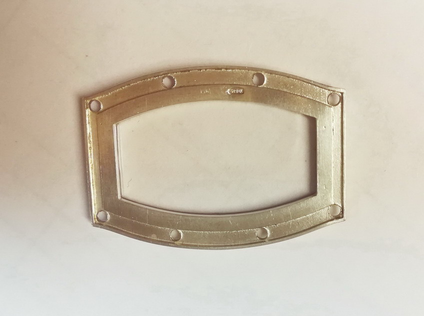

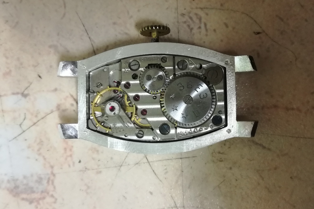

Часами не совсем доволен. Благо это прототип для доработки, поэтому и выложил на форуме, для получения советов).
Головка завода действительно не плохо смотрится, но такая форма затрудняет завод. Увеличу диаметр и уменьшу толщину что бы лучше смотрелась. Головку делал с удлинённой осью внутри и нарезал резьбу что бы удлиннить заводной вал так как родной короткий из за увеличения толщины корпуса.
Болты, да, ужасны. Думал серебряные сделать но отказался от этой идеи так как серебро мягкое и думаю или обломаются на таком диаметре или вообще резьбу срежет. Болты дали часовщики так как у меня нет нарезал под них резьбу и оказалось что нормальные уже не поставишь( Поменяю.
Стекла делал не сам садил на клей, нее нравится( Во первых не идеально ровные стекла во вторых, на клей вообще не нравится.
Поэтому как можно по другому стекла посадить минеральные и как вообще и на чем режутся что бы были идеальных пропорций?
Механизм сидит плотно по корпусу внутри и прижимается задней крышкой. Накосячил с местом под резиновый пыльник, пустил его по отверстиям под болты. Думал резинку за болтами пущу, выяснилось что резинка должна быть перед болтами а то пыль все равно будит проходить через отверстия крепежных болтов:

А как корпус изготавливали? Это ЧПУ фрезеровка?

Корпус литье, напильники, надфиля, наждачка)))
