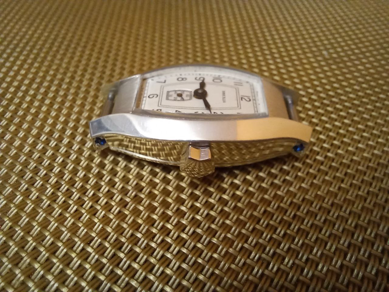

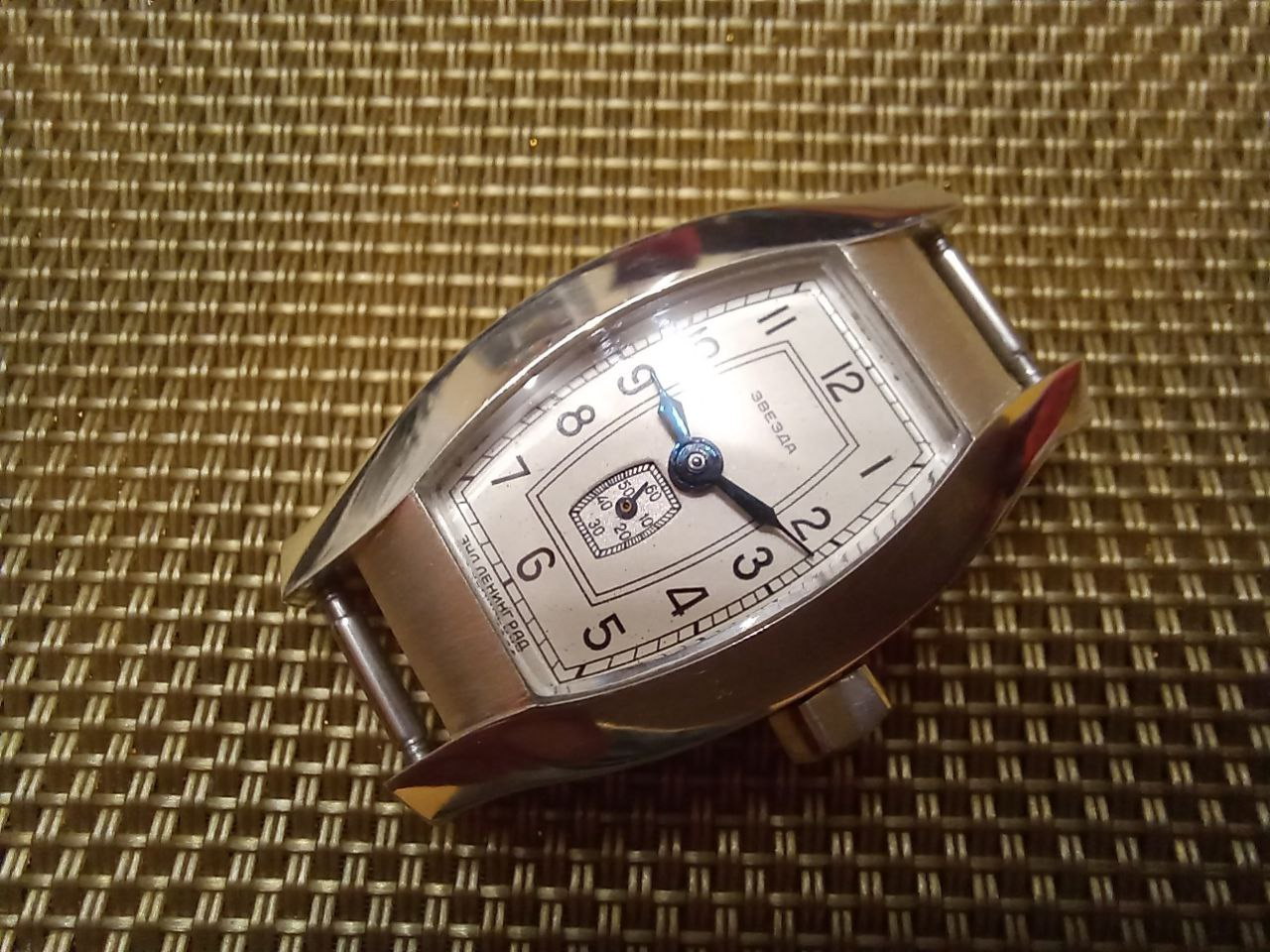

MasterY 24.02.2024 00:23
Звезда, в новом костюме.
Вложений: 3
Механизм и циферблат родные. Стекла минеральные. Корпус серебро.

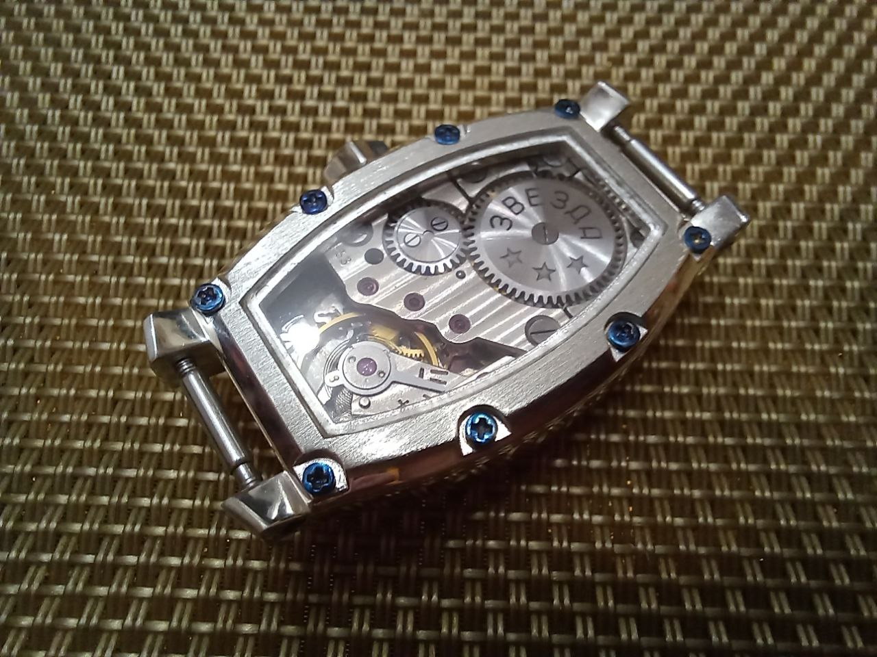

Dem0niac 24.02.2024 11:51
Здорово получилось! На мой вкус винты задней крышки несколько грубоваты, в остальном - класс. И заводная головка с отсылкой к названию - отличный штрих)

Perfect hoopoe 24.02.2024 16:28
Поддержу, винты напрашиваются с прямым шлицом. Вообще да, интересно получилось.
MasterY 24.02.2024 18:18
Вложений: 2
Сообщение от Dem0niac (Сообщение 6923188)
Давайте подробности, что ли...

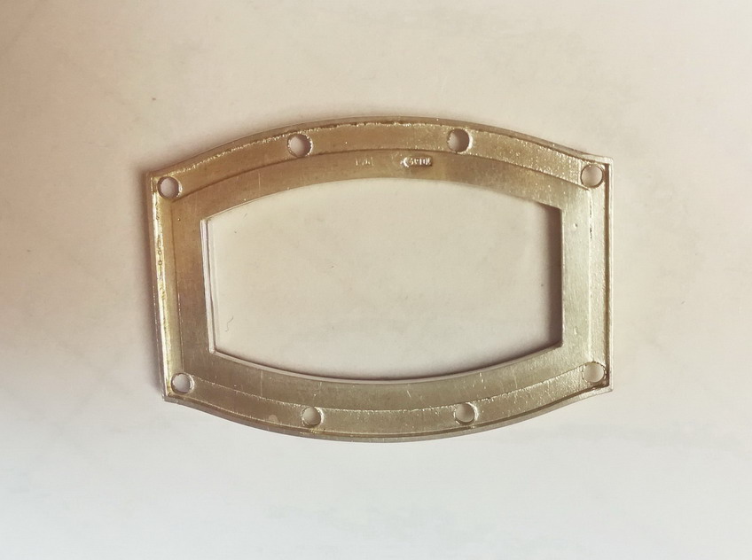

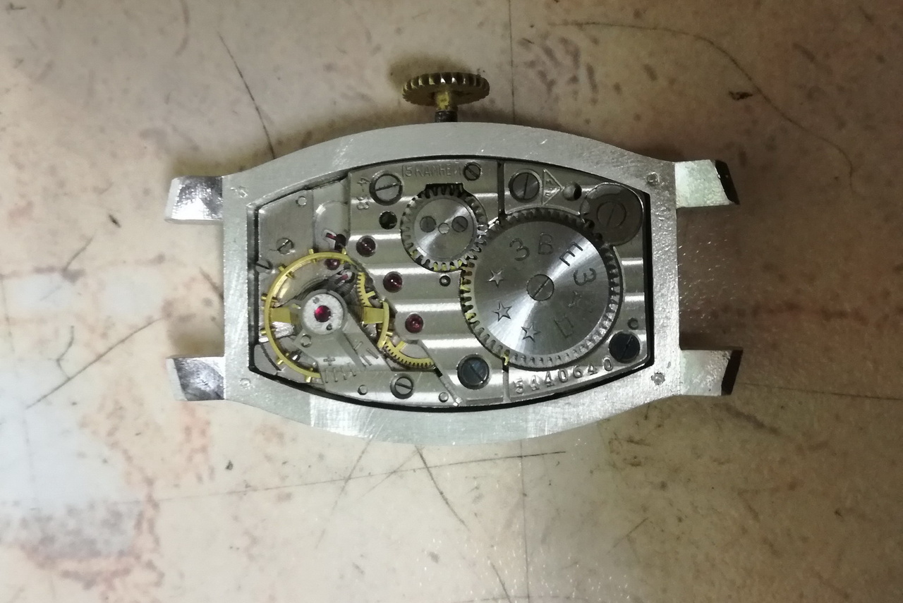

Часами не совсем доволен. Благо это прототип для доработки, поэтому и выложил на форуме, для получения советов).
Головка завода действительно не плохо смотрится, но такая форма затрудняет завод. Увеличу диаметр и уменьшу толщину что бы лучше смотрелась. Головку делал с удлинённой осью внутри и нарезал резьбу что бы удлиннить заводной вал так как родной короткий из за увеличения толщины корпуса.
Болты, да, ужасны. Думал серебряные сделать но отказался от этой идеи так как серебро мягкое и думаю или обломаются на таком диаметре или вообще резьбу срежет. Болты дали часовщики так как у меня нет нарезал под них резьбу и оказалось что нормальные уже не поставишь( Поменяю.
Стекла делал не сам садил на клей, нее нравится( Во первых не идеально ровные стекла во вторых, на клей вообще не нравится.
Поэтому как можно по другому стекла посадить минеральные и как вообще и на чем режутся что бы были идеальных пропорций?
Механизм сидит плотно по корпусу внутри и прижимается задней крышкой. Накосячил с местом под резиновый пыльник, пустил его по отверстиям под болты. Думал резинку за болтами пущу, выяснилось что резинка должна быть перед болтами а то пыль все равно будит проходить через отверстия крепежных болтов:
Вложение 3676612
Вложение 3676613
Как то так)

А как корпус изготавливали? Это ЧПУ фрезеровка?
MasterY 25.02.2024 13:24
Корпус литье, напильники, надфиля, наждачка)))
