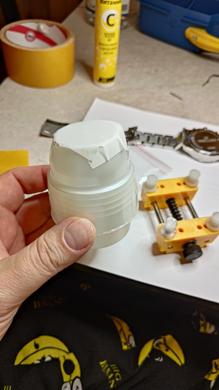

1. начинаем с подготовки рабочего места – хороший свет, лупа, не лишним будет обеспылить воздух, с помощью распыления в воздухе водяной взвеси из опрыскивателя для цветов
Из инструментов понадобится – отвертка , пинцет, резиновая груша, перчатки/напалечники если мы не хотим наоставлять на мехе отпечатков, ватная палочка, изопропиловый спирт, силиконовая смазка из хозмага.

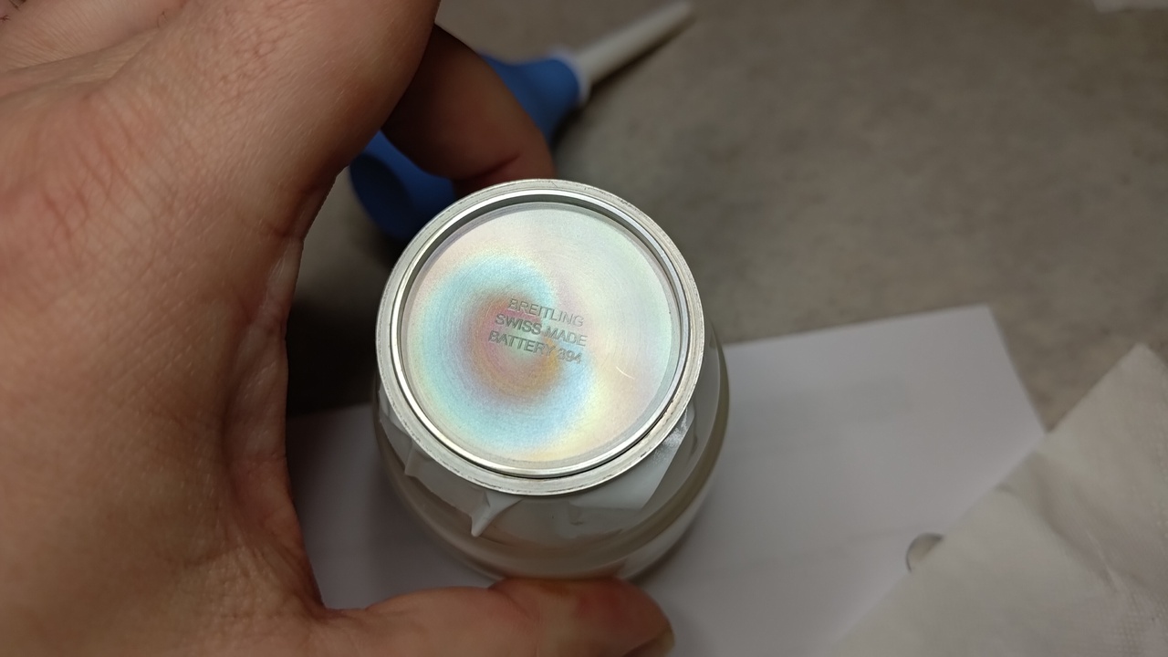

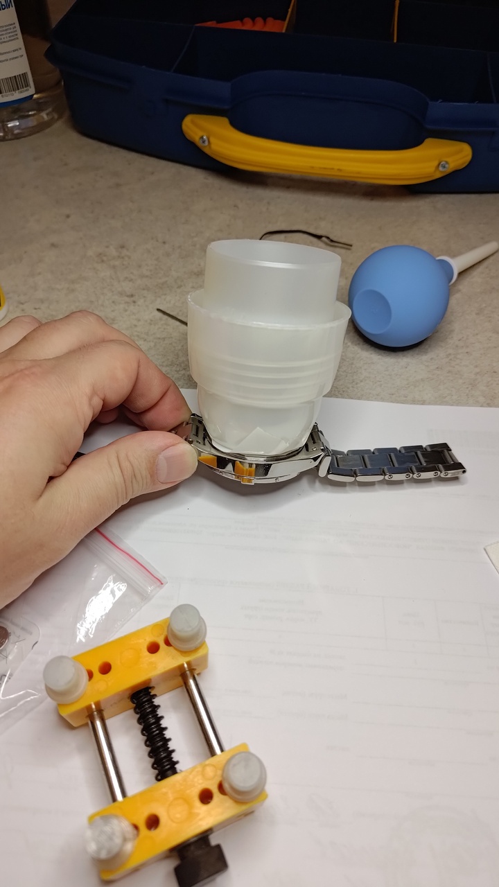

2. Выносим пациента. Браслет разъединен или снят. Пациент максимально очищен от грязи, вымыт и высушен. Открываем. Для этого нам понадобится – двусторонний скотч и любая подходящая цилиндрическая штука с плоским дном. Мне попалась под руку пробка от средства для стирки Ласка Обезжириваем крышку часов и торец нашего профессионального вотч оупенера спиртом. Наклеиваем дабл скотч на наш инструмент, снимаем защиту и приклеиваем к крышке часов. Желательно по середине. Часы берём в ладонь, и с силой прижимая наш инструмент откручиваем . Как только крышка стронулась – прижимать уже не надо. Усилие с которым она закручена может быть большим, но скотч всегда побеждает.
3. Далее осторожно откручиваем крышку, и отставляем ее в сторону, не отлепляя от нашего инструмента.

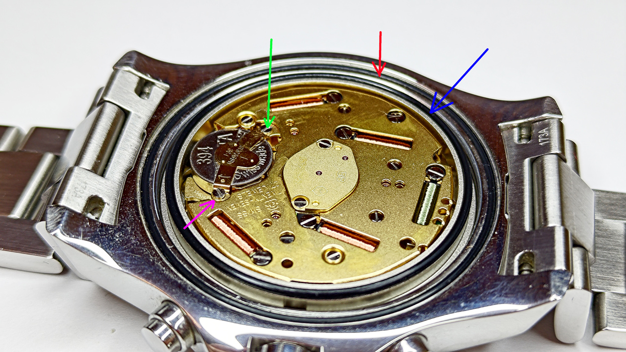

Нам открывается следующая картина. Видим красиво декорированный кварцевый мех, батарейку под металлической скобой на 2х винтиках и 2 резиновые прокладки.
Внимаем прокладки . Прокладка отмеченная синей стрелкой выпадет сама, прокладку отмеченную красной стрелкой надо осторожно подковырнуть пинцетом или тонко заточенной зубочисткой, чтобы не повредить.
4. Тщательно очищаем места посадки прокладок в корпусе и на крышке от грязи и старой смазки с помощью ватной палочки и спирта. Также очищаем прокладки, можно просто искупать их в спирте и промокнуть салфеткой. Стараемся их не порвать. Смазываем прокладки силиконовой смазкой, по всей длине. Без фанатизма, с неё не должно капать, она просто должна быть чуть чуть в силиконе. Откладываем в сторону, прикрываем чем-нибудь, чтоб пыль не налипла.

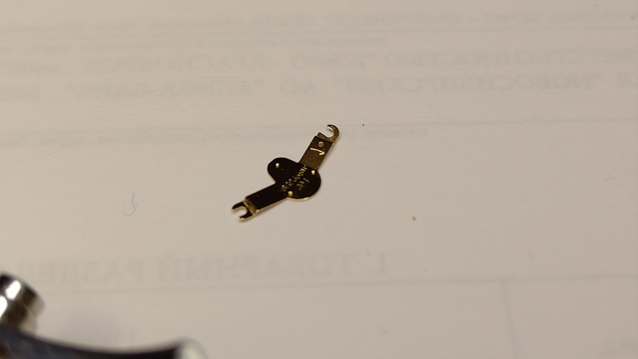

5. Начинается самое интересное – меняем батарейку. Она удерживается металлической скобой, которую держат 2 винта. Откручивать полностью винты НЕ НАДО (тут я сделал ошибку, отвернул один винт до конца, и он у меня улетел, так как скоба находится в напряжении ... благо нашёлся, обошлось). Ослабляем каждый из них на оборот или полтора. Далее пинцетом начинаем сдвигать скобу в зоне винта отмеченного фиолетовой стрелкой в сторону стрелки, которая отштампована на самой скобе. Осторожно – как только она выйдет из под винта – она может выпрыгнуть, так как подпружинена. Придерживаем, и если она не выпрыгнула сама – вынимаем из под второго винта.
Скоба снята. Вынимаем батарейку , подковырнув пинцетом с той стороны где у нее открыта боковая поверхность.

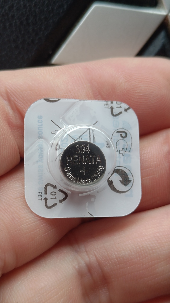

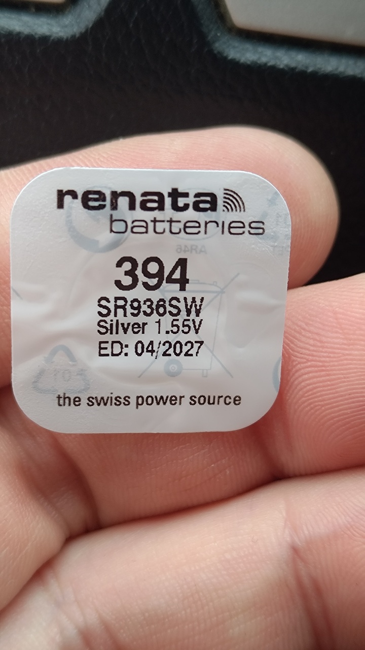

6. Берем блистер с новой батарейкой. Открываем, батарейку нежелательно трогать голыми руками, особенно снизу, где минусовой контакт, чтобы не создать мостик из кожного жира, по которому медленно но верно будет утекать ток. В перчатках можно трогать как угодно. Вставляем батарейку, или пинцетом (ну то, что не надо замыкать плюс и минус у батарейки – надеюсь это понятно и так), или просто пальцами в перчатках. Возвращаем на место скобу. Пинцетом подсовываем её под винт отмеченный зеленой стрелкой, и задвигаем под второй винт, одновременно прижимая вниз. Она очень легко выпрыгивает, если неудачно упустить, и довольно далеко. Поэтому лучше чтобы всё дело происходило в комнате где нет ковра или паркета с щелями. Иначе можно её и не найти .. Затягиваем винты , без фанатизма.

Сообщение от aleksejeremeev Посмотреть сообщение
но удивило что крышку так можно открыть. Предполагал что брайт сложно открыть без спец инструмента
Более того - этот метод стопроцентно открывает любую винтовую крышку и при этом абсолютно нулевой риск поцарапать часы каким-то спец инструментом ...

Сообщение от Brunzo Посмотреть сообщение
100 процентно не открывает. Сдавал свой брайтлинг в сервис, сказали что крышка была очень сильно закручена, что даже спец инструментом еле открутили
Потому что спец инструментом реально сложнее и неудобнее, чем скотчем.
У меня есть ключ под Брайт, 15тигранник . И использовать его не очень удобно, уж поверьте, пробовал..
Ну представьте что я взял не скотч из канцелярского, а скотч 3m.. да дал ему подсохнуть.. он держит совершенно мертво.
А на сдвиг (что нам и надо) - мертвее чем мертвое.
Так что я продолжаю утверждать что хорошим даблскотчем открывается ЛЮБАЯ винтовая крышка. Как угодно затянутая и закисшая.. А в сервисах просто про это не знают, или это для них слишком трудоёмко..

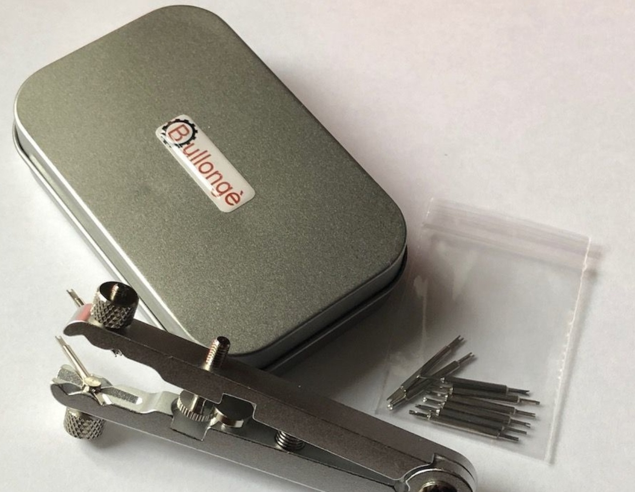

MegaZur
Добра!
А с помощью чего браслет снимаете, сорян, если не в тему?!
Такой инструмент?

Сообщение от Watchmaker123 Посмотреть сообщение
Такой инструмент?
Так и не собрался такой купить
Часы зажимаю в часовые тисочки, которые в свою очередь приклеиваю к столу тем же даблскотчем и двумя шпилькосьемниками одновременно сжимаю. Я ещё и корпус (дужки) оклеиваю скотчем , чтоб не царапнуть... Не быстро, но для себя же ..
В принципе там и одним шпилькосъёмником получается. С одной стороны отжимаешь, чуть перекашиваешь звено, отжимаешь с другой стороны..
А вот обратно ставить браслет так сложнее, как раз увеличивается риск поцарапать корпус снизу
