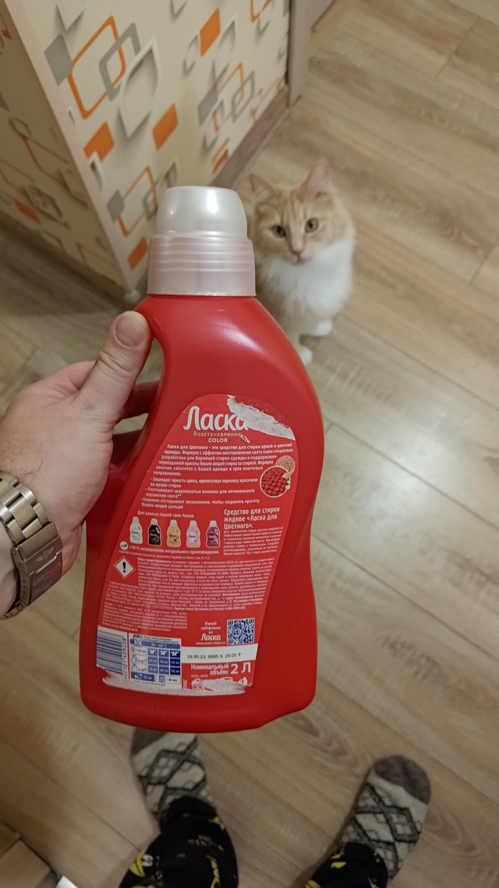

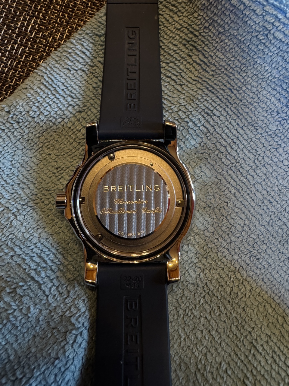

2. Выносим пациента. Браслет разъединен или снят. Пациент максимально очищен от грязи, вымыт и высушен. Открываем. Для этого нам понадобится – двусторонний скотч и любая подходящая цилиндрическая штука с плоским дном. Мне попалась под руку пробка от средства для стирки Ласка :D Обезжириваем крышку часов и торец нашего профессионального вотч оупенера спиртом. Наклеиваем дабл скотч на наш инструмент, снимаем защиту и приклеиваем к крышке часов. Желательно по середине. Часы берём в ладонь, и с силой прижимая наш инструмент откручиваем . Как только крышка стронулась – прижимать уже не надо. Усилие с которым она закручена может быть большим, но скотч всегда побеждает.

3. Далее осторожно откручиваем крышку, и отставляем ее в сторону, не отлепляя от нашего инструмента.
http://forum.watch.ru/attachment.php...1&d=1733902468
Нам открывается следующая картина. Видим красиво декорированный кварцевый мех, батарейку под металлической скобой на 2х винтиках и 2 резиновые прокладки.

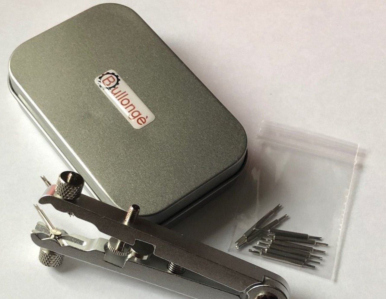

А с помощью чего браслет снимаете, сорян, если не в тему?!
Такой инструмент?
Вложение 3788837
MegaZur 14.12.2024 13:34
Сообщение от Watchmaker123 (Сообщение 7122507)
Такой инструмент?
Так и не собрался такой купить:)
Часы зажимаю в часовые тисочки, которые в свою очередь приклеиваю к столу тем же даблскотчем :) и двумя шпилькосьемниками одновременно сжимаю. Я ещё и корпус (дужки) оклеиваю скотчем , чтоб не царапнуть... Не быстро, но для себя же ..
В принципе там и одним шпилькосъёмником получается. С одной стороны отжимаешь, чуть перекашиваешь звено, отжимаешь с другой стороны..
А вот обратно ставить браслет так сложнее, как раз увеличивается риск поцарапать корпус снизу
