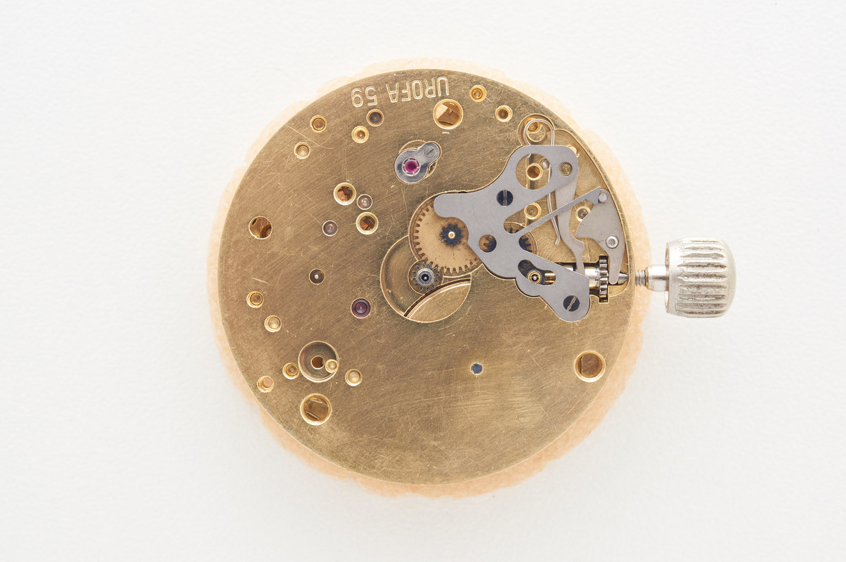

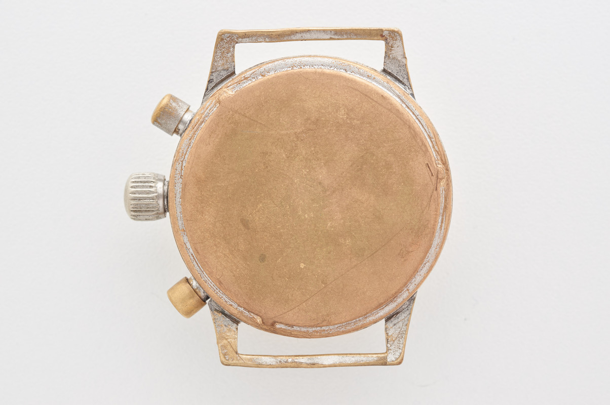

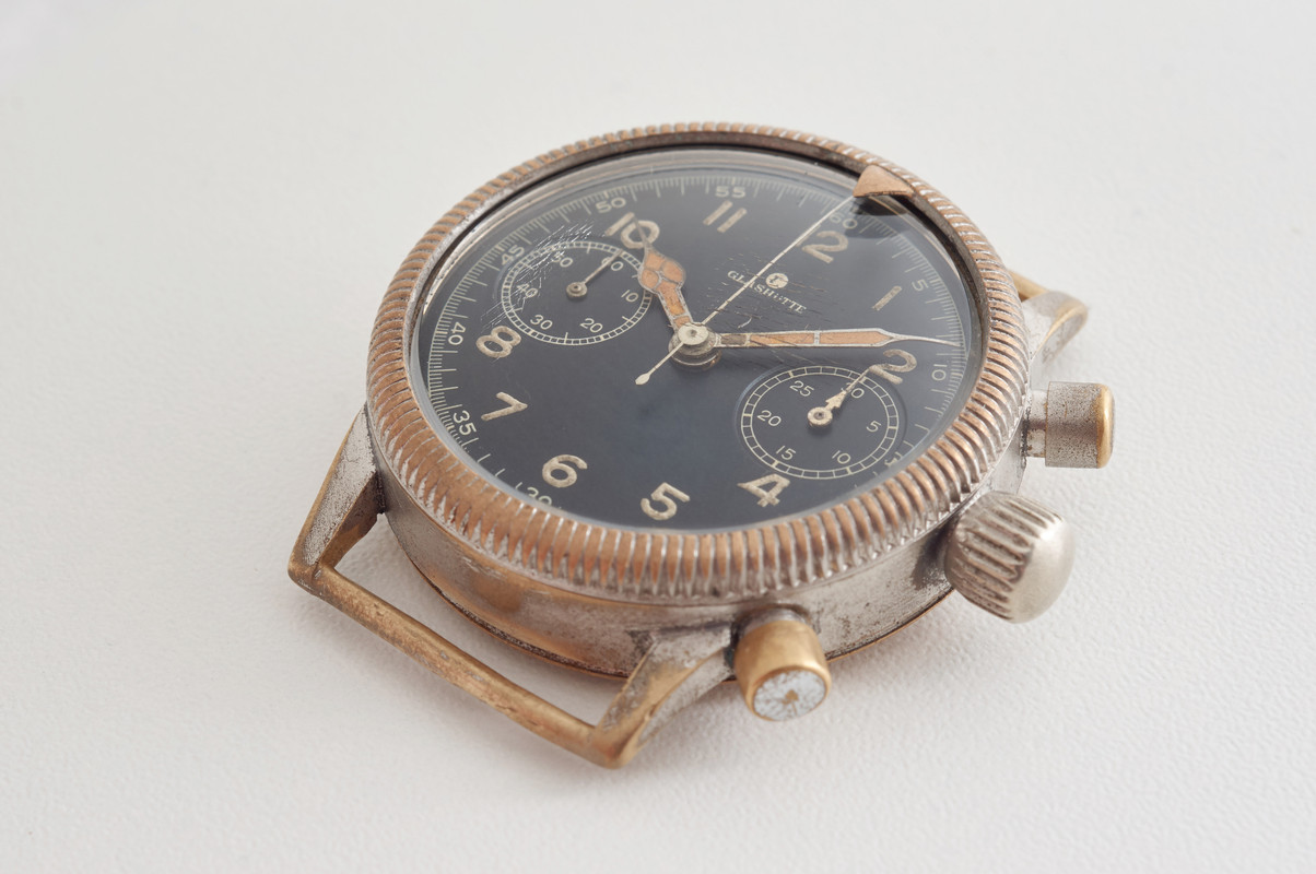

Добрый. Сегодня немецкий хронограф Glashutte. Пожалуй, самая сложная работа с часами в этом году. Пришел он в таком виде
Снаружи пыль, грязь, зелень и непонятный ремень. Нет стрелки накопителя, западает кнопка сброса. Внутри - разграбленный хронограф и нет фиксирующего кольца. Выглядит печально. Тут видео, если нервы слабые, лучше не смотреть
https://disk.yandex.ru/i/RV-oCqbcyvvIfg
А теперь немного детальнее

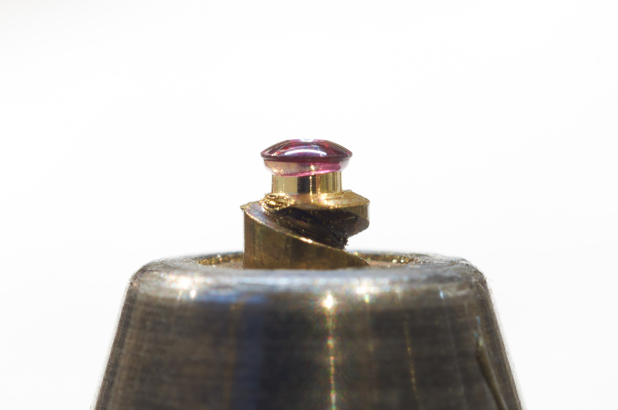

Прикольно камушек сломался
Барабан
Промежуточное колесо. Стертая цапфа.
Центральное колесо. Перекошенное полотно.
Что имеем? Неплохое оформление, комплектный корпус и немного механизма. Ну, что же, рабочие часы ко мне не попадают. Работа не скучная.

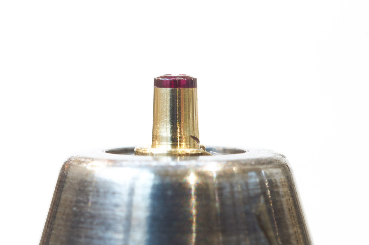

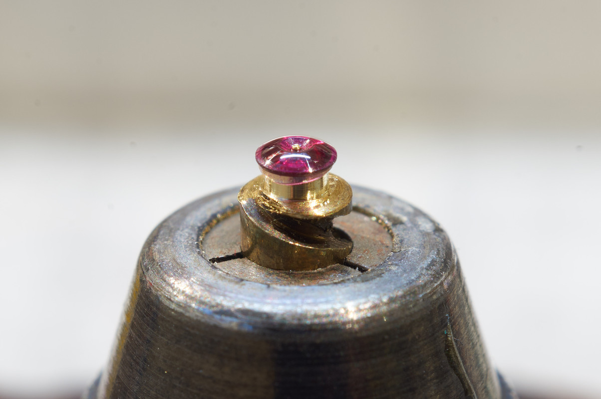

Сначала замена битого камня. Нужного камня не было, зато был камень большего размера с нужным отверстием. Ну и ладно, обточим. Это до

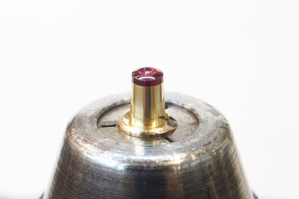

Это после

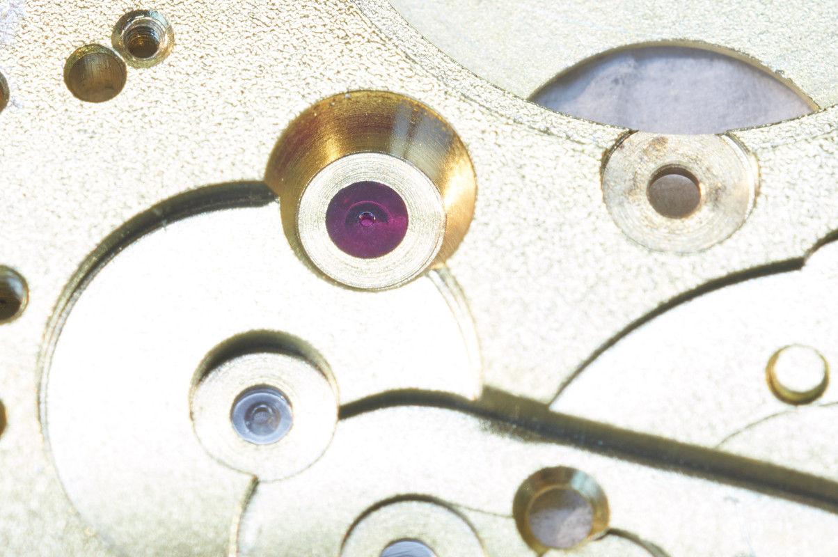

Камень обтачивался так, что бы можно было установить в платину без подгонки отверстия. Ну и собственно камень в платине.

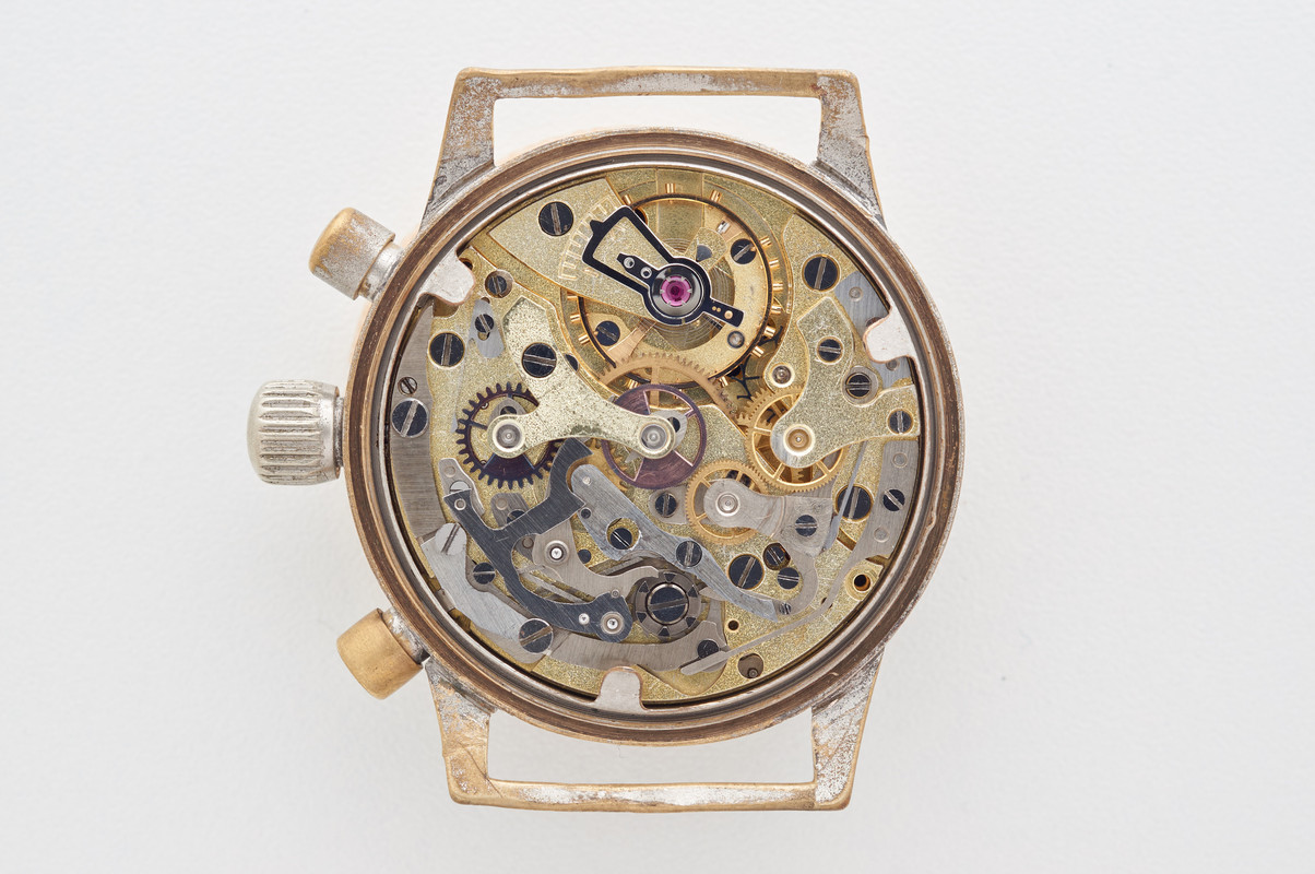

А дальше было два месяца ожидания пружины с ебея, подгонка донорских запчастей по посадке и по цвету (что возможно) и в итоге собрался вот такой механизм

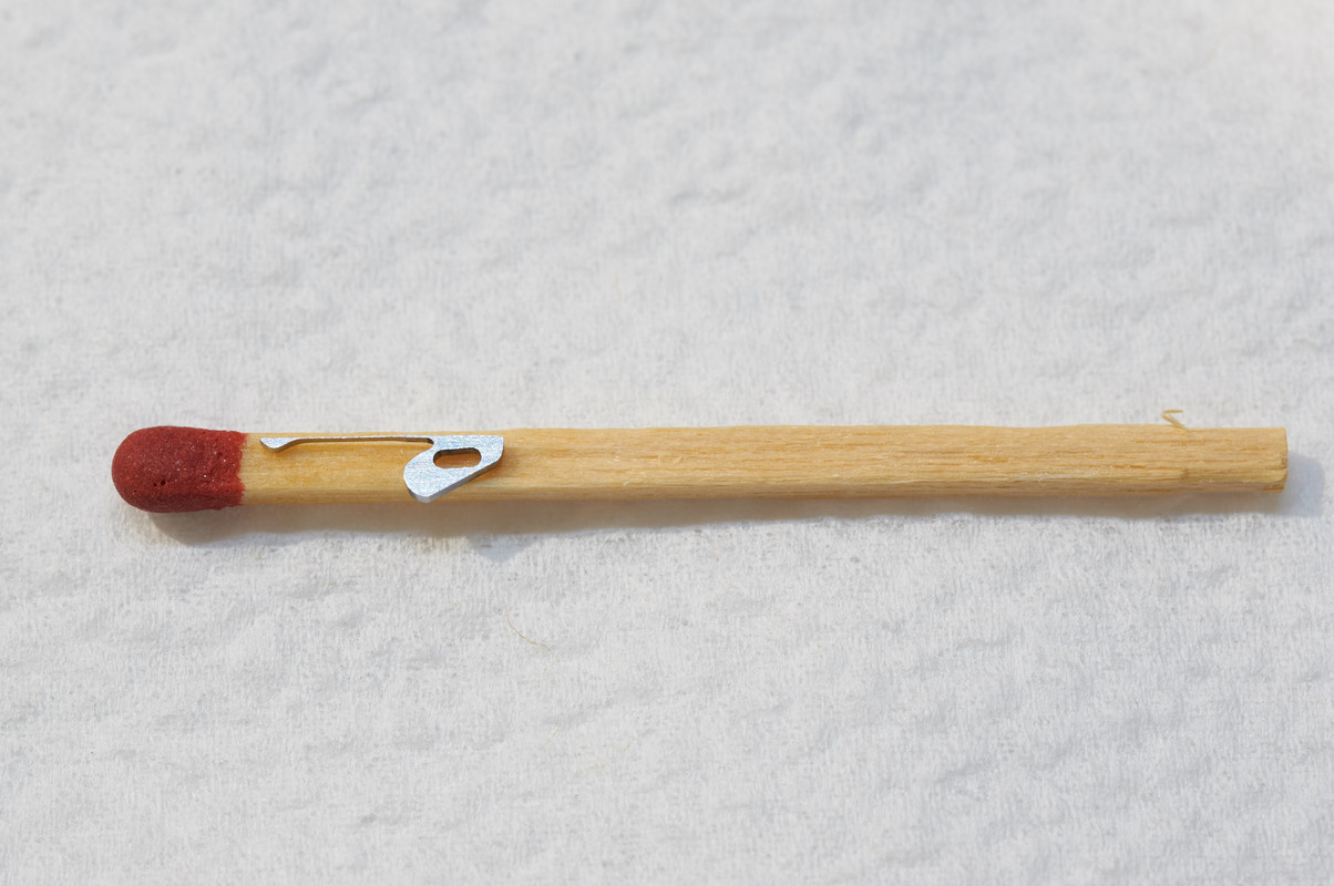

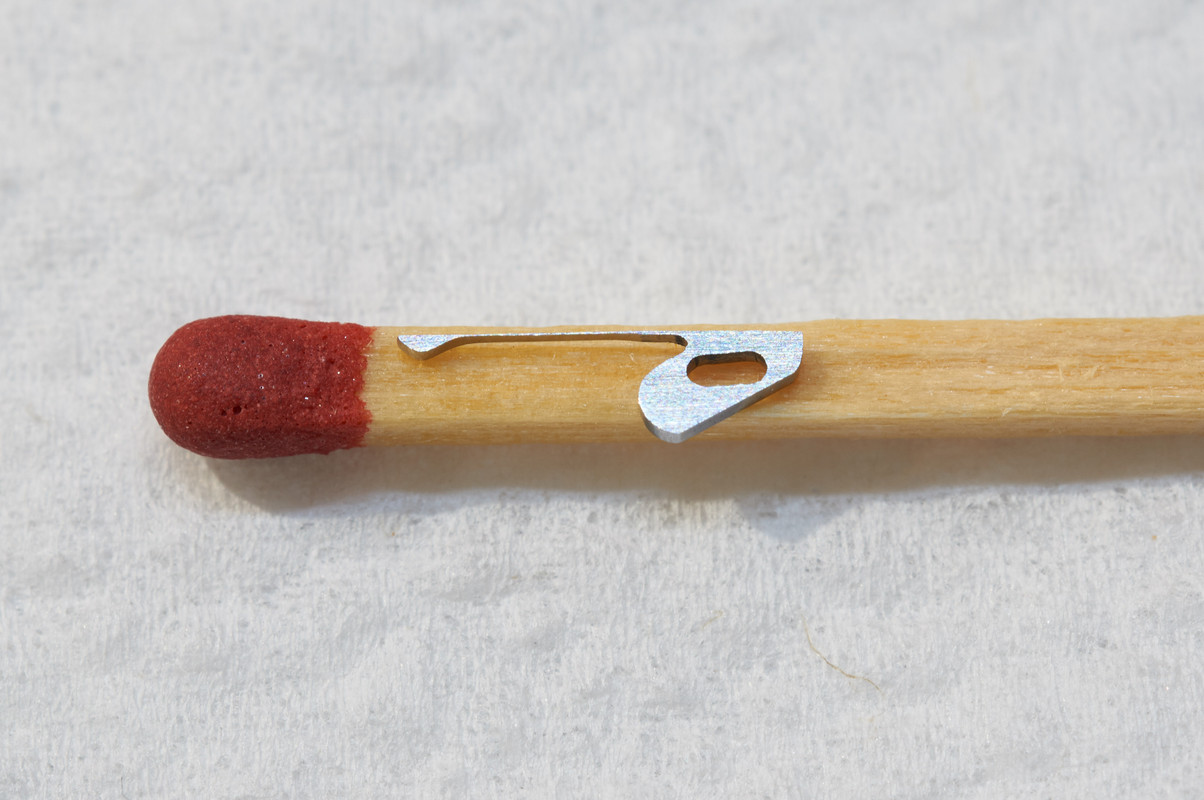

Еще не хватало фиксатора колеса счетчика. Он конечно есть на ебее, но мысль о том, что его еще два месяца ждать, да и ценник с кучей лишних пересылок и оплатой работы посредника выйдет не очень гуманный. В общем, я его просто выпилил

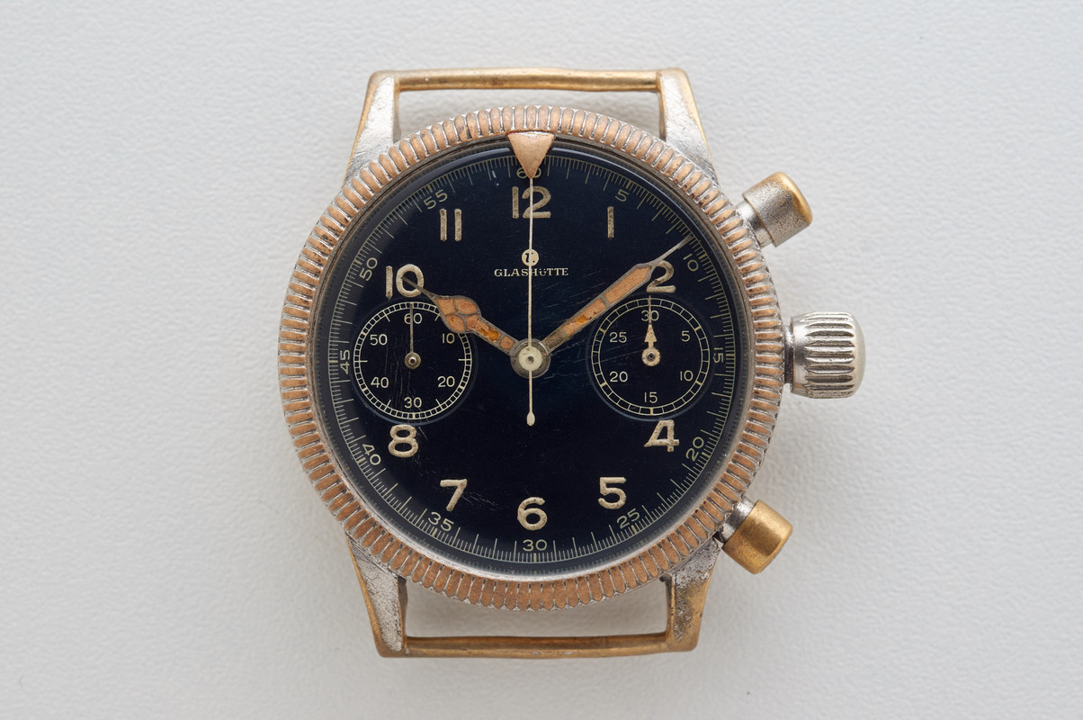

Что было сделано. Корпус разобран, отмыт, стекло отполировано, кнопки перебраны, в кнопке сброса заменена пружина. В механизме заменен битый камень, заменена вся колесная система, барабан и анкерное колесо с вилкой, установлена новая пружина. Доукомплектован хронограф с подгонкой деталей, добавлено прижимное кольцо механизма. Все отмыто, смазано и настроено. Укреплен люминофор на стрелках, добавлена недостающая стрелка накопителя.
Что из этого получилось.

Сообщение от Anth Посмотреть сообщение
Алексей, а гальванику корпусу?
А зачем? Это естественное и очевидное состояние часов, это их возраст и история. Насколько я понимаю, носить их никто не будет, для владельца мемориального в них больше, чем материального. К тому же если их перехромировать, это будет видно - они достаточно сильно потерты.
Тут недавно на соседнем сайте проходили подобные часы в перехромированном корпусе - блестящий белый обмылок. Развидеть, к сожалению не выйдет.

А родной фиксатор минутного счетчика был треснувшим? Вроде на исходном фото он в порядке. Хотя общий комплекс работ впечатляет.

Сообщение от dmvt1 Посмотреть сообщение
На исходном фото он спаян из трех кусков - двух родных обломков и кусочка проволочки. Спаян был плохо, развалился. Да и в принципе любые пружины не должны быть ремонтированными если расчет идет на работоспособность. Они вообще часто поломанные, ни в одном доноре целых не попадалось. Все либо просто отломаны, либо собраны из того, что было под рукой. Видимо лень ослабить винт и установить как положено, вот и пытаются "поправить на месте". Результат закономерен.

Это болезнь и наших 3017. Пытаются подгибать фиксатор на месте и ломают. А центральное колесо меняли или удалось плоскость выправить? Вроде все не сильно криминально там погнуто, да и место не сильно в этом плане критичное.
Я всю колесную заменил, включая анкерное и вилку, что бы были от одних часов. Дело в том , что у этих механизмов с взаимозаменяемостью тоже все не слава богу, примерно как на молниях. Раз на раз не приходится. Мост хронографа пришлось немного допиливать, что бы вообще на место встал.
