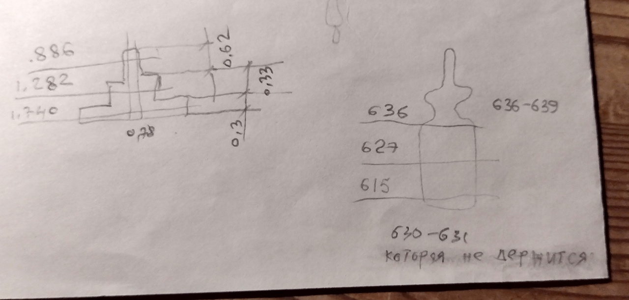

иногда мне не хватает двух знаков. Вот точил только что новый тампон: 0.631 не держится, болтается. 0.638 не лезет, если нажать посильнее - порвет цилиндр. А штангель со своими двумя знаками на обе эти детали показывает 0.63
подснял второго до 0.634-0.635 - сел, как влитой, держится на трении. так что для некоторых видов работ третий знак просто незаменим.

К сожалению, многие подобные операции приходится делать "по месту". На часовых заводах тоже была проблема с точностью из-за не совсем точных приборов и там станки-автоматы точно так же налаживали "по месту". Все проверялось с помощью шаблонов. Рука улавливала эти доли сотки лучше штангенциркуля.Самым точным методом измерений были проекторы. Деталь через объектив выводилась на большой экран, на котором была нанесена калька с чертежом детали. Все отклонения были хорошо видны сразу. Но это были здоровые приборы с хороший письменный стол.

Так Вам не нужно знать точный размер, а подойдет ли деталь или нет. Изпоьзуйте такое приспособление как на фото. Померьте с нем старый тампон, сделайте отметку маркером на приспособление. Затем можете сравнять новый со старым директно на станке.
