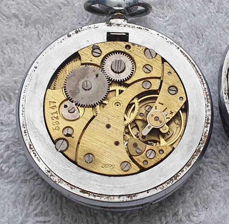

Добрый день,
Уважаемые форумчане, кто может подсказать как отличить тонкую молнию(раннюю).
Насколько я понимаю есть 3 механизма:
1) Тонкая(ранняя молния) 3602
2) Поздняя 3602
3) Молния 3603
Правильно ли я понимаю?
Вот таких 2 молнии приобрел.
Это тонкие? Или поздняя версия механизма?

Толстые. Поздние из 90х. Выкинуть их и забыть как страшный сон.

Это самое страшное из Молний, что можно было придумать.Нормального хода от этих мехов добиться будет очень сложно. Просто поверьте предыдущему комментарию.

А в тут страшность? Могли бы объяснить ?
Какие минусы именно в этих механизмах.
Я их ещё не забирал с почты, это фото продавца.
Кстати мне кажется, или на мосту ангренажа нет камня?
Хочу собрать марьяж с латунным механизмом(желтым).
Может есть вариант взять с покрытием 3602(белый) и самому снять с них никель?

Точно так, камня нет. И не только там)) Эти мехи можно забрать и на них тренироваться в сборке-разборке и по нему подгонять элементы марьяжа, чтобы потом вставить нормальный механизм.

1 почему выкинуть.
Потому что качество исполнения этих механизмов - дрянь. И дело не только в том, что камни на железки заменили. В этих механизмах максимально сокращенный технологический процесс. Для того, что бы часы работали долго и хорошо, они должны иметь определенный уровень качества исполнения поверхностей. К этим механизмам слово качество неприменимо. Вполне достаточно посмотреть на исполнение оси барабана, заводного и переводного триба.
2 синие винты.
Тут облом небольшой, в этих механизмах винты, коронное и храповые колеса и прочая стальная мелочь хромированные. Причем гальваника отвратительного качества.
3 полированые глянцевые мосты. Извините, мне лень долго и нудно писать почему это плохая идея, просто поверьте на слово. А если хочется механизм желтого цвета, есть только один нормальный выход - позолотить.
Пс: если хотите механизм 3602 нормального качества, то ищите механизмы 70х, начала 80х годов выпуска.
