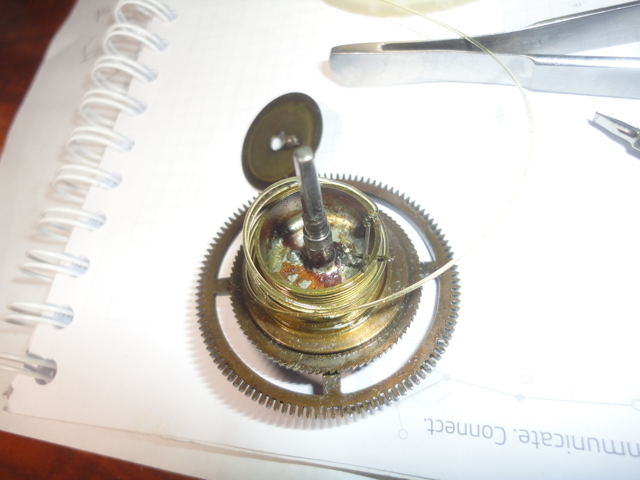

Друзья! Как поменять жилы в настенных часах фабрика GB? 1876г.

Разобрать механизм, снять барабаны, закрепить концы жил в них, собрать механизм.

Не думаю, что сращивать новую жилу с остатком старой имеет смысл. Технически это возможно, если взять новую жилу с бОльшей длиной, чтобы место соединения не было видно. Но это как-то неизящно и неправильно.

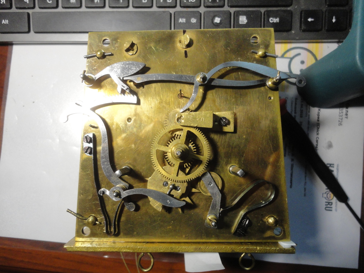

На Беккера без снятия барабанов жилы не поменяешь.
У других производителей (Мауте, например) для этого придуманы технологические отверстия.

А вот на моём Мауте таких отверстий нет. Впрочем, мех всё равно надо было мыть.

Вообще, жилы, как мне кажется, приходится менять гораздо реже, чем мыть механизм, зачем такие заморочки? Опять же, это циферблат снять надо, явно непростая операция для неспециалиста.
