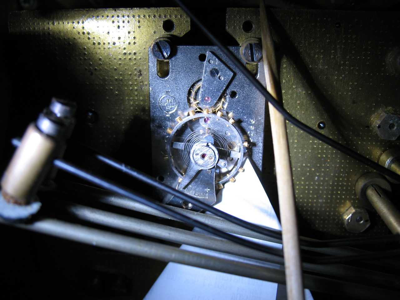

Буфетные ОЧЗ 57 года радовали многие месяцы после обслуживания, а намедни вдруг заторопились, да так, что более, чем на минуту в сутки.
Осмотрел приставной ход, все на месте, замыканий нет.
Вывернул градусник максимально на минус, помогло, но не сильно.
Что не так с часами?

Странно, конечно... Если хода градусника не хватает, можно повернуть непосредственно короткое его плечо для грубой регулировки, а потом тонко регулировать за длинное плечо. У этого ПХ градусник из двух частей, они между собой через фрикцион связаны.
А амплитуда нормальная? Может, спираль за мост чуть задевает или за спицу (перекладину) баланса?
И уж совсем идиотский вопрос, из области фантастики: а винт из обода баланса не мог вылететь?

Если вылетит винт из обода - это уже не минута в сутки, а минут десять как минимум.

Винт дал бы минут 20-30 сразу. Там спираль может за колодку волоска цеплять, не очень удобно сделано, колодка крепится прямо под градусником.
Хотя то что Вы описываете это странно. Так вдруг обычно не бывает. Может просто раньше не замечали или забыли завести? Последнее не смешно, я уж было свои настенные ОЧЗ собрался ремонтировать из-за того что стали жутко отставать, а потом обратил внимание, что просто забыл их завести. Обычно, завожу раз в неделю в понедельник , а тут в понедельник был выходной и я забыл про это.

Смазать надо правильным маслом. Если такого под рукой нет, то автомобильная синтетика, но по микроскопическим дозам на кончике зубочистки..

В доме трое часов с боем, били примерно в одно и то же время, поэтому и заметил.
Выглядит это сейчас так. Видимо, придется вынуть механизм из корпуса (жаль, долго бился над взаимным положением гонгов и молоточков) и более пристально осмотреть приставной ход.

минута в сутки вообще-то это ниочем.почти в заводском допуске. любое межвитковое замыкание или задевание волоска за обод или мостик даст не минуту, а сразу минут 20. минимум. намагнититься приставной ход не мог?

Возможно, для часов в преклонном возрасте, это не фатальное отклонение, но до недавнего времени эта минута набегала за несколько дней, точно не измерял, правда.
Часы стояли в одном и том же месте вдали от радиоаппаратуры и других возможных источников магнитных полей, максимальное вмешательство в их жизнь - завод раз в неделю.
И неприятно, что спешат, а не отстают: что-то в душе мешает вращать стрелки против их естественного направления, останавливаю для коррекции

если на градусник не реагируют, посмотрите, волосок в штифтах? или мб выпал оттуда?

Если бы спираль выпала из градусника - стали бы отставать. Потом, у этого ПХ градусник с замком.
