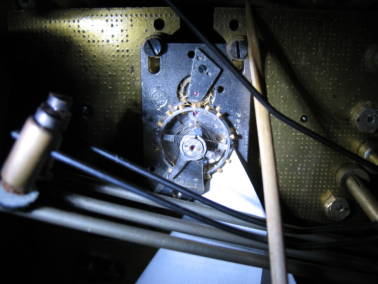

В доме трое часов с боем, били примерно в одно и то же время, поэтому и заметил.
Выглядит это сейчас так. Видимо, придется вынуть механизм из корпуса (жаль, долго бился над взаимным положением гонгов и молоточков) и более пристально осмотреть приставной ход.
Вложение 3636161
hook150 15.11.2023 19:17
минута в сутки вообще-то это ниочем.почти в заводском допуске. любое межвитковое замыкание или задевание волоска за обод или мостик даст не минуту, а сразу минут 20. минимум. намагнититься приставной ход не мог?

hook150 15.11.2023 21:05
если на градусник не реагируют, посмотрите, волосок в штифтах? или мб выпал оттуда?
