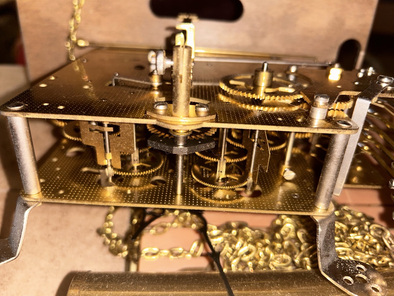

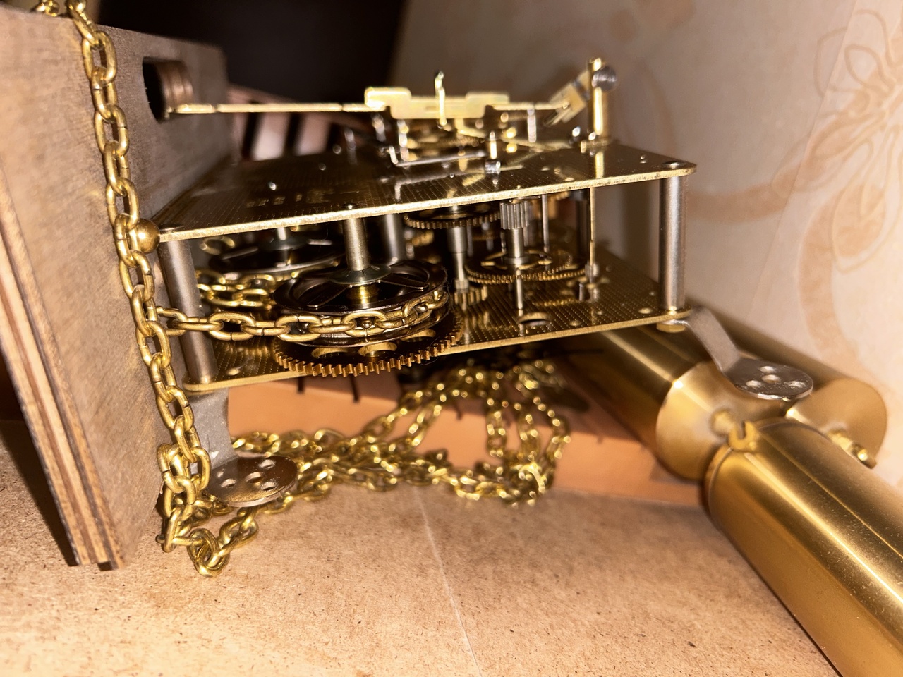

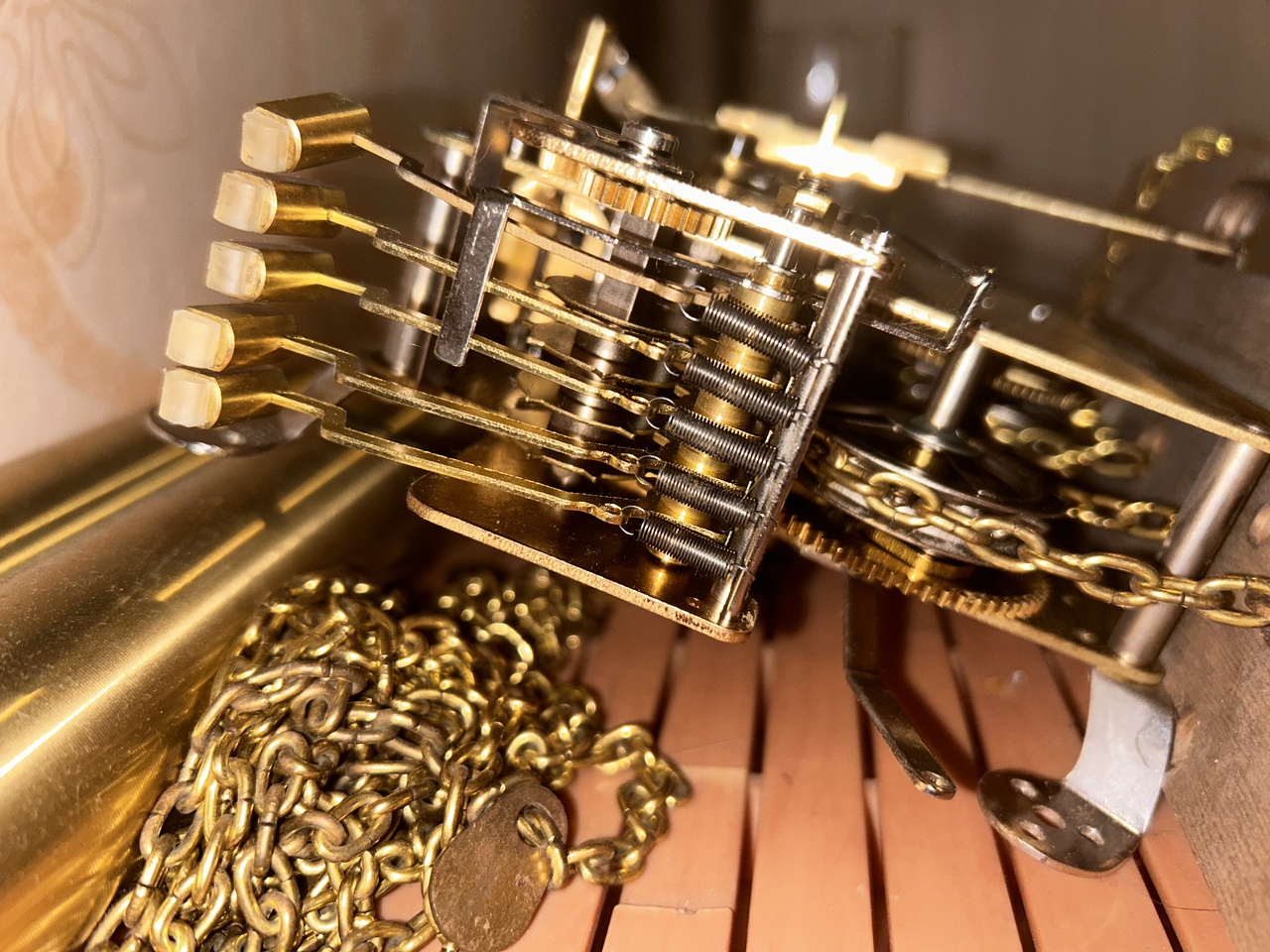

Уважаемые форумчане, прошу помочь мне разобраться с тем как завести часы модели Hermle 451-030/55cm. Перешерстил весь сайт с инструкциями , но так и не нашел ничего кроме советов купить новый механизм(сайт какой то американский)
Часы эти очень дороги как память. Фото прилагаю

Вообще- то это гиревые часы. Заводятся подниманием гири за цепочку. Только лежа на столе ходить не будут по-любому. Надо закрепить вертикально в корпусе, чтобы гиря дала усилие на колесную систему.

Для завода этих часов надо тянуть за цепочку со стороны противоположной гире. В механизме стоит храповик, который позволяет свободно поднимать гирю.

При этом рекомендуется второй рукой чуть подталкивать гирю вверх, чтобы нагрузка на детали механизма была поменьше.
Кстати, если часы лет 5 не были в мастерской - надо их нести на обслуживание. (Сам бы с удовольствием это сделал, но я теперь в Москве только иногда бываю.)

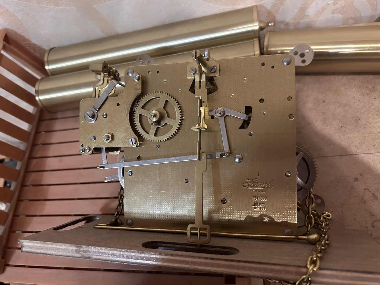

Добрый день Господа... Достался вот такой HERMLE...
Есть ли для этого меха вариант со штатным отключением боя?
И как выглядит рычаг...) Дилеры продают остатки, на сайтах пусто...
