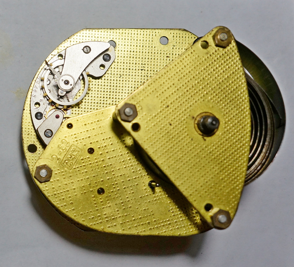

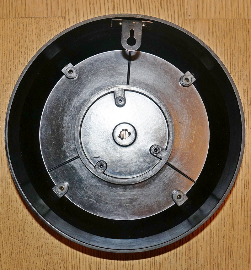

Часы с кукушкой?
Нет, с заводной пружиной.
Вот фото механизма и корпуса часов.
Можно как-то уменьшить шум самого механизма? Или лучше туда не лезть, а отвязать механизм от корпуса, но опять же, как это сделать?

А, Маяк с шахманом? Он в принципе очень громкий независимо от корпуса.

А, Маяк с шахманом?
Да.
И ничего нельзя сделать?
Просто до чистки они не так шумели. Может конечно это мне кажется, но не думаю, что это так.
Без корпуса в двух метрах я их не слышу, а с корпусом слышно и в трех метрах от часов.
