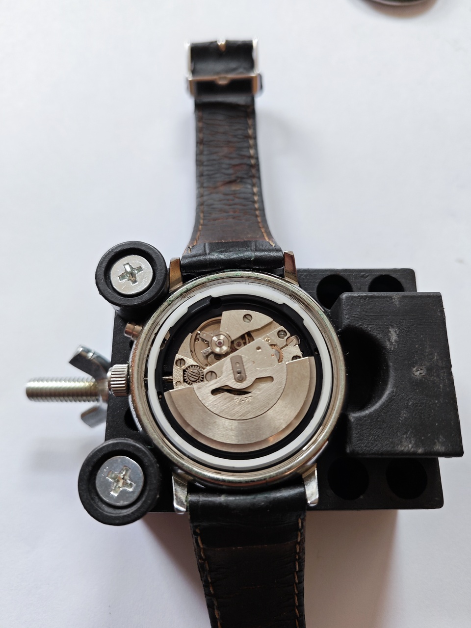

Здравствуйте.
Я совсем новичок, попытался отремонтировать, как мне казалось совсем простую вещь , такую как заводную головку, думал дело в ней, мол довоткну и нормально будет.
Но как оказалось, не смог её вставить обратно.
Подскажите пожалуйста, как правильно её нужно всовывать в свой паз, там квадратное сечение в одном месте, оно должно заходить плоской стороной в плоскости с крышкой?
Отдать в ремонт не вариант, стоить будет процентов 60 от стоимости новых.
Заказаны из РФ лет 6 назад.
Но как мне кажется, они упали прямо на заводную головку и заводились ею туго, так как проворачивался сам вал головки и слышно было будто зубчатый механизм проскальзывает.
Переводились стрелки тоже с трудом, только при натягивании самой головки чутка по туже и так же иногда слышен был шелест будто срывается червячный механизм.
Часы огонь, мне очень нравятся, ностальгия, знаете ли. Но к сожалению, из за этой беды с заводной годовой, нет возможности носить и пользоваться.
Подскажите пожалуйста, если есть какой-то способ проверить самому, что там к чему или лучше отправить на ремонт... Если найду подходящий вариант конечно же.
У меня имеется простой набор по вскрытию часов и мелкого ремонта, если это конечно поможет делу

Вы могли «развалить» ремонтуар, если это так, то без ремонта обратно заводной вал не вставите.

Да уж, вариант не радует.
Можно ли как-то проверить так это или нет?
Тоесть входит штырь как бы в своё место куда надо, судя по ощущениям, но внутри не закрепляется.
Какая система зажима там внутри? При нажатии с верху, отверстие расширяется, потом пружина возвращает на место и как бы защелкивается стопор на штыре заводной головки?
Может кто подкинет пару схем, у кого есть под рукой, как это работает?
Благодарю.

Скачайте пособие Харитончука, ремонтуар у всего семейства часов Слава 24хх одинаковый.

Вам придётся разобрать часы, как минимум со стороны циферблата.

Уже догадался что самому не починить, не стоит риска.

Со стороны циферблата даже не пытайтесь, там календарный диск, без опыта точно назад не поставите на двухкалендарную Славу. Можно попробовать снять мост, закрывающий ремонтуар и «накинуть» соскочивший рычаг на бочонок, но для этого нужен навык...

Звучит пугающе. да, навыков в этом деле нет, согласен. Стрёмно.
Списался с магазином, вроде почтой можно отправить...
