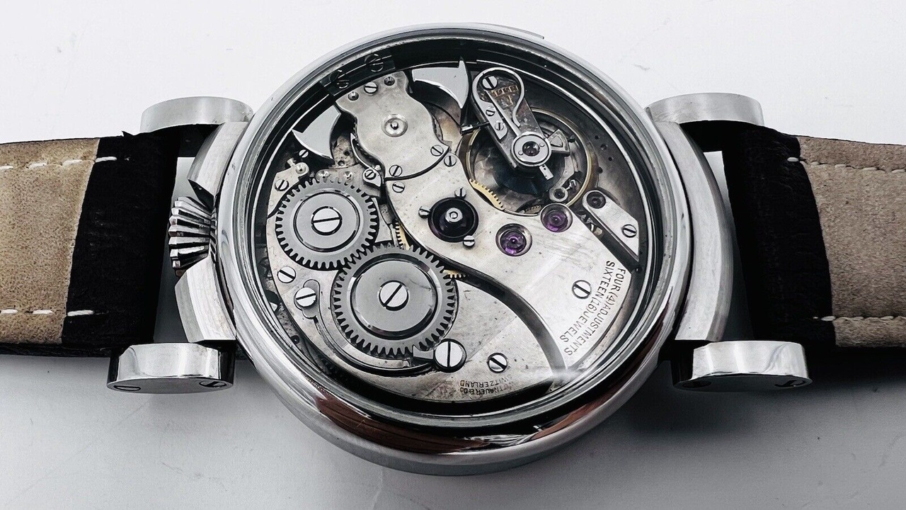

Винтажные редкие часы сильно отстают - нужен совет
Всем привет. Не уверен, что нужная ветка, но попробую здесь. Очень нужен совет. Буду благодарен за любую помощь.
Мне достались очень крутые редкие часы: механизм Брегет до 1920 (часы с боем: часы, четверти и минуты), новодельный корпус, циферблат и стрелки в отличном состоянии - оригинальные. Вроде как часы недавно обслужены. Минутный репетир работает. Но есть одно но...
На приборе часы показывают +160 s/day циферблатом вверх, -240 s/day при 45-ти градусном наклоне, -450 s/day в вертикальном положении. Показатели не стабильные - плавают. За день часы отстают на пару минут, что немного неприятно, но терпимо.
Что делать? Оставить как есть или ремонтировать? Такой сильный разброс, это признак неисправности? Вот такой вот вопрос. Может это нормально для старых механизмов?

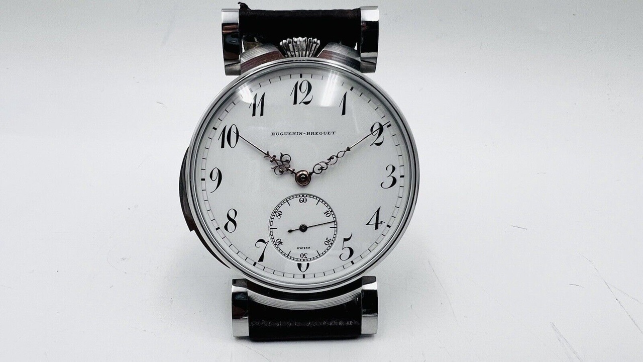

Сообщение от lexei Посмотреть сообщение
Нет, не нормально.
Начнем с того, что Breguet они вряд ли имеют какое-то отношение. Механизм LeCoultre.
Спасибо за ответ! Часы пересылались почтой, возможно, при пересылке что-то повредилось. Часы очень нравятся, буду думать что с ними делать. На циферблате написано Huguenin-Breguet, поэтому подумал что и механизм от Breguet. Поиск в интернете выдает похожие часы:
https://jewelry.ha.com/itm/timepiece...a/5519-54153.s

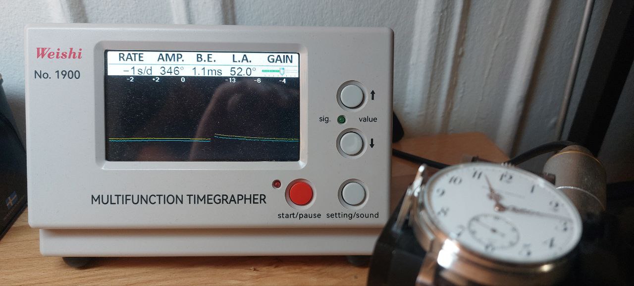

Сообщение от axion1974 Посмотреть сообщение
Начните с самого простого и бесплатного-размагнитьте.

Вложение 3617965
Сообщение от tapoka Посмотреть сообщение
Не могу в это поверить. Всё-таки надо вначале самому думать а уж потом писать. Часы и правда были сильно намагничены. На эмоциях даже не подумал проверить... идиот
После одного прохода в китайском демагнитайзере всё вернулось к норме!!! Даже не знаю как Вас благодарить. Спасибо огромное! (наверное ветку можно закрыть)
