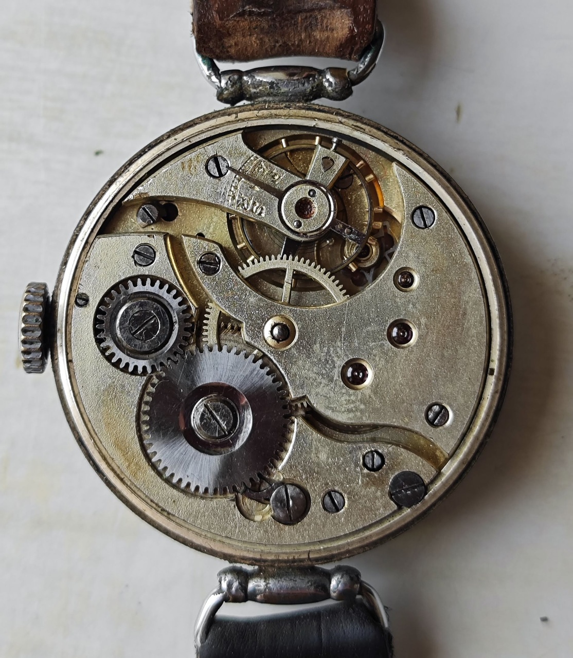

Всем привет!
Прошу помощи с идентификацией.
Поиск по фото в интернете ни к чему не привел (конкретно с этими часами, а так рабочий инструмент =)).
Ручной поиск - та же история.
Штампов нет, циферблат пустой.
Обчитавшись всякого в интернете, пришел к выводу, что секунды на 9 - предвоенная\военная переделка. Мех на кировки не похож. Загадка. Ну и краска на цифрах и стрелках наводит на мысли, что лучше под подушкой их не хранить.

циферблат самодельный, ножек его крепления нет, прикручен винтами насквозь (под цифрой 6 и, над 12), расстояния между минутными метками разные. странно, как они идут)) в мосту баланса нет камней, ни сквозного, ни накладного, вместо них, скорее всего клей (встречал такие варианты ремонта)) мост ангренажа напоминает unitas (или одного из Мозеров)...
штамп производителя может находиться под циферблатом на платине часов.
...... Механизм от карманных часов, корпус артельный, если в часах ЯД ( соль радия ), тогда переделывали лет минимум 70 назад, так как ядом, не балуются уже более 50ти лет.
Ходит весь век, а не человек?

Да откуда тут "соли радия", спитый кофе подмешали в люм с алиэкспресса , часы "изваял" криворукий барыга в расчете на совсем "зеленых" любителей.

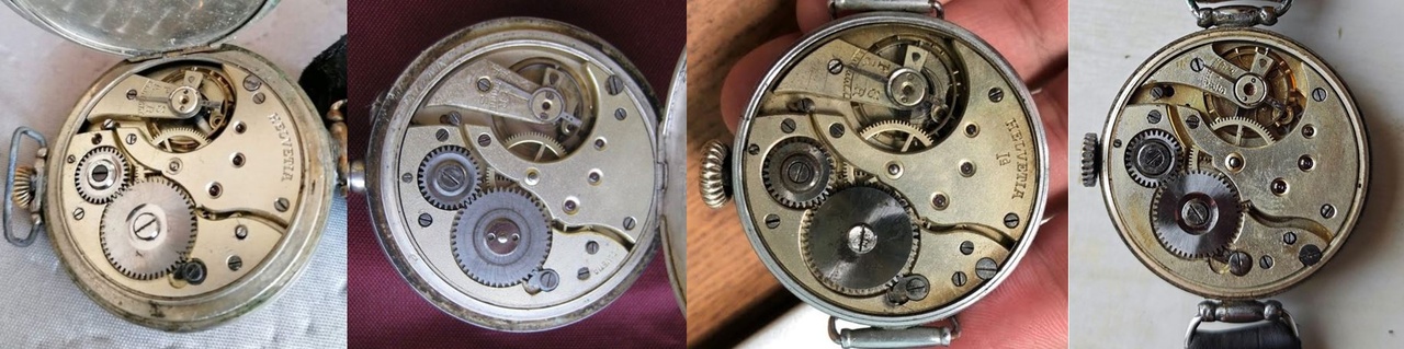

Чистка на скорую руку в мастерской показала, что под слоем грязи (клея?) камень таки есть.
Нашел такую модель Helvetia, калибр 32 или что-то в его духе. Очень похож, но не идеально. Может им оказаться, учитывая непостоянство штампа изготовителя?

Тоже сначала думал, что Helvetia, но много отличий от нее. Нужно смотреть механизм с обратной стороны (под циферблатом), тогда вопрос прояснится. Есть сходство с механизмами FHF.

А ремонтуар похож на Helvetia 18 1/2"'.

Именно так
