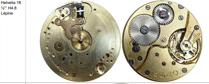

Нашел такую модель Helvetia, калибр 32 или что-то в его духе. Очень похож, но не идеально. Может им оказаться, учитывая непостоянство штампа изготовителя?
http://forum.watch.ru/attachment.php...1&d=1693473601
logmaster 31.08.2023 14:13
Тоже сначала думал, что Helvetia, но много отличий от нее. Нужно смотреть механизм с обратной стороны (под циферблатом), тогда вопрос прояснится. Есть сходство с механизмами FHF.

unklnown 31.08.2023 19:07
А ремонтуар похож на Helvetia 18 1/2"'.
logmaster 31.08.2023 20:31
Вложений: 1
Именно так
