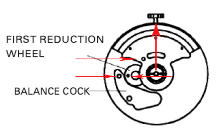

сейко
Сейко

Сообщение от Buba B21 Посмотреть сообщение
Сейко
А я другую схему видел, где отверстие на колесе и отверстие на грузе совпадают и стоят в ряд с отверстием в мосте баланса.

Buba B21 Buba B21 вне форума
Регистрация: 27.02.2011
Сообщений: 502
Сказал(а) спасибо: 20
Поблагодарили 281 раз(а) в 197 сообщениях
Не могу ничего по этому поводу сказать, я собираю по приведенной мной схеме из техдоков и проблем не возникает.
