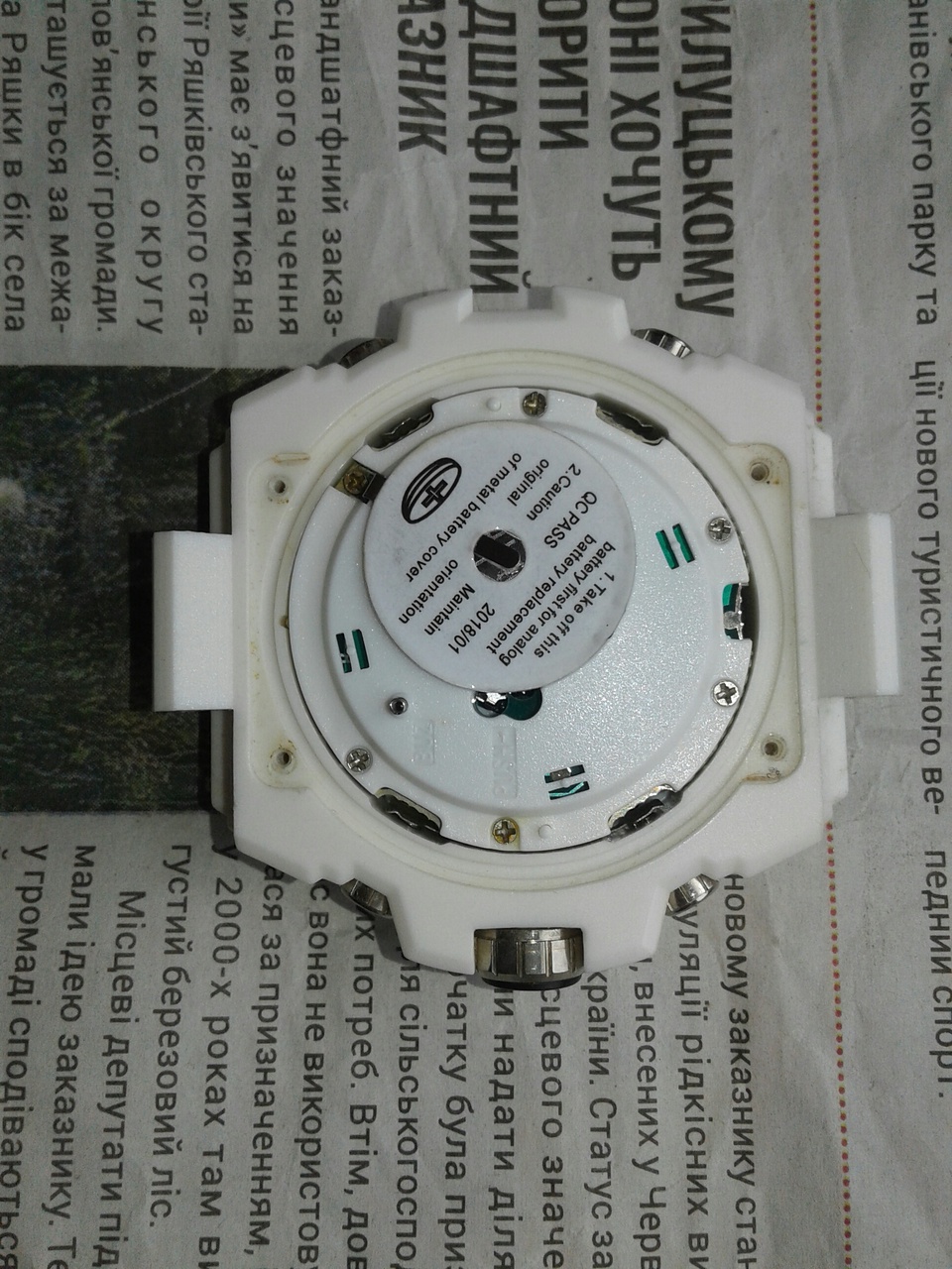

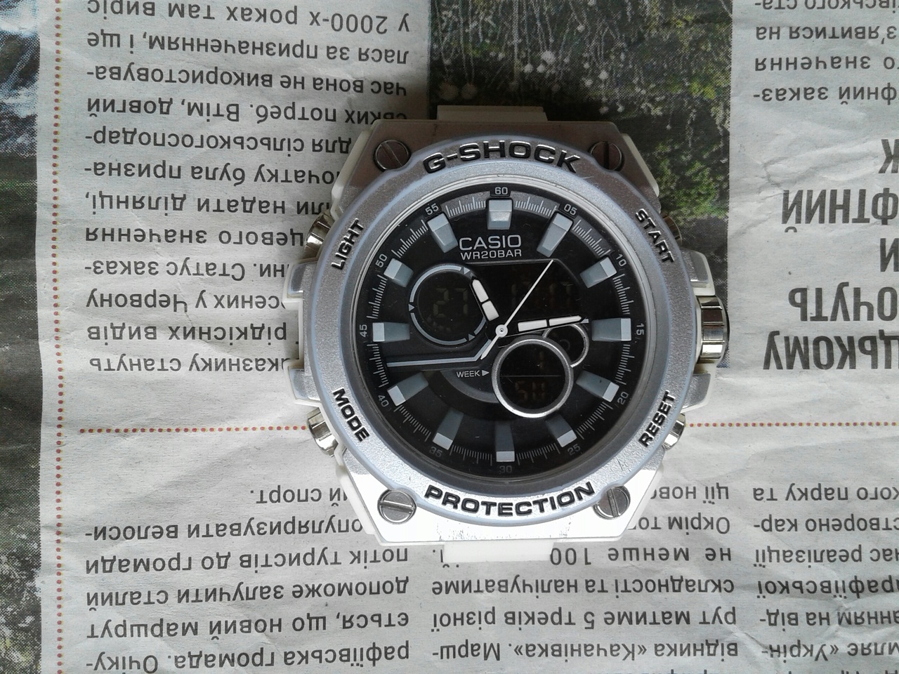

Сообщите пожалуста как вынуть заводную головку с кварцево-электронных часов Casio(смотрите фото). На мехе есть надпись push и стрелка показывает на маленькую черную точку. Только когда я нажимаю акуратно на эту точку (смотрите фото) ключ не вынимается. На другие места (которые может предназначены для удаления ключа) нажимаю тоже заводная головка не вынимается. Сильно дергать за ключь нехочу, вдруг сломаю.

стоит наверно начать с того что это не Casio. и то что вы пытаетесь снять не несет в себе никакого функционала, а просто приклеено к корпусу.

Спасибо за ответ. Что мои часы подделка Casio я знаю, но ключ настоящий и он немного вынимается и переводит стрелки. Но я хочу полностью вынуть заводную головку.

Вынимаете большую батарейку, снимаете белую пластиковую прокладку и перед вами будет мех для стрелок со своей маленькой батарейкой. На этом мехе будет фиксатор вала. Нажмёте на него и вытянете. Только вторую батарейку перед этим тоже желательно извлечь.

Всем спасибо за ответы. Необязательно мою тему создавать в "розовом" разделе, потому что мой часы и электронные и их ремонт можно обсуждать и здесь, и тем более что самих часов я не обсуждаю.
Разобрать модуль можно, но для меня сложно и поэтому я попробую еще раз высунуть заводную головку когда нажму на то место куда указывает стрелка надписи push. Для доставания ключа необязательно разбирать половину модуля.
