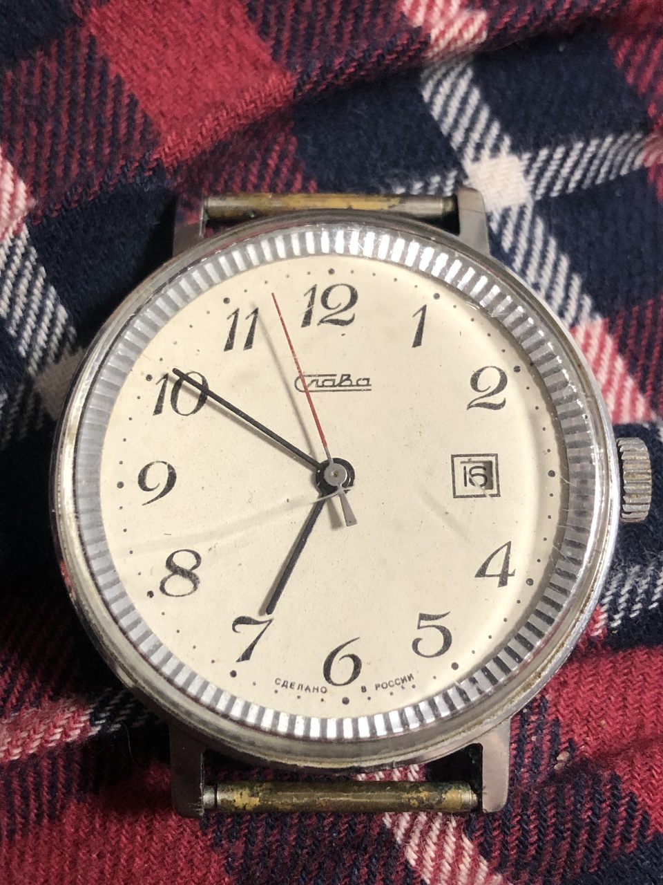

Добрый день.
Есть у меня такие часы

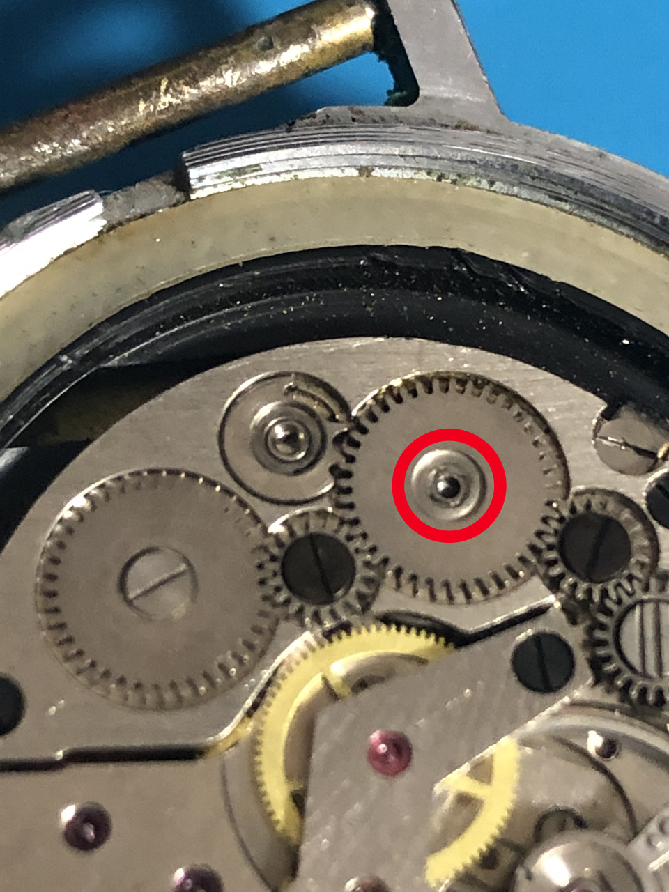

Открыл, посмотрел. Сломан винтик внутри барабана (возможно не правильно называю, т.к. не профессионал в часовых механизмах)
Вытащить поломку даже не представляю как и возможно ли... там сверло/метчик надо в 1 мм.
Я вот например хочу купить такой же барабан, заменить стекло (оно пластик), стрелку выпрямить или купить.
Вопрос. Как правильно искать запчасти для часов (например таких) ?
Искать прям такого же донора или можно найти "аналог" часов, от которых подойдут запчасти?
Есть какие то артикулы запчастей которые подойдут? Типо как сервис-мануал по принтеру смотришь, там какие то механизмы-узлы в разобранном виде (типа чертежи) и каждый винтик, деталь, крепление и т.д. есть part number.
На часы есть что то похожее?

Это не винтик, это вал заводной пружины. Барабан открывается, вынимается пружина, вынимается вал и меняется или ремонтируется.
На механизмы есть такая документация, о которой вы говорите.
Здесь на форуме очень много технической документации на огромное количество механизмов с указанием парт- номеров запчастей. Пройдитесь поиском.
Применительно к Славе- доноров полно, можно и вал сменить, и барабан в сборе. Но, если вы никогда этим не занимались, отнесите часы мастеру. Это хотя бы от травмы вас убережет))

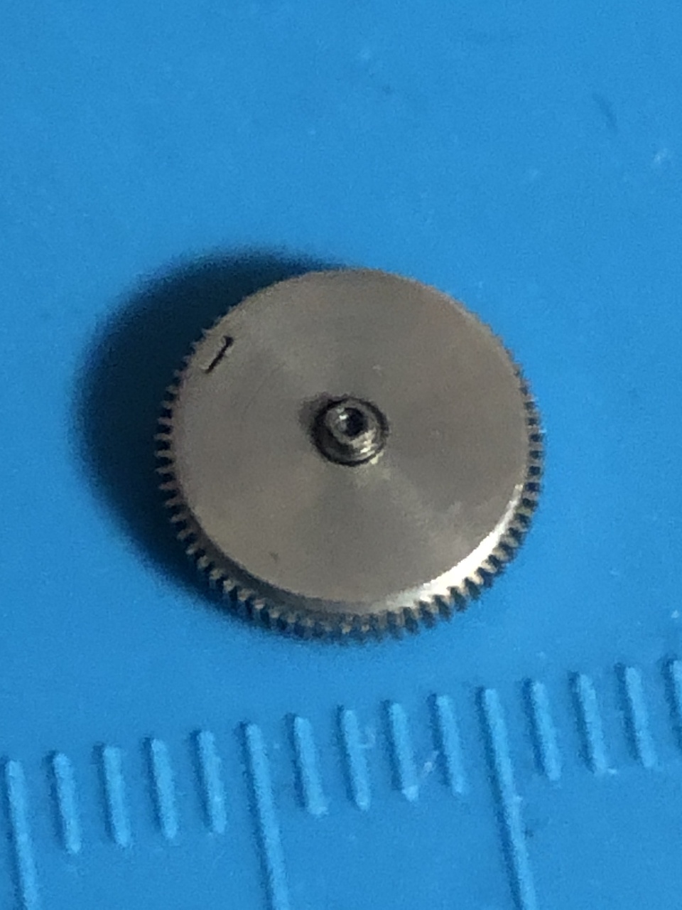

Я наверно не правильно написал. Вот тут на фото
, обведено красным, эта шестеренка идет сверху барабана (т.е. барабан ее вращает), эта шестеренка крепилась винтиком. Когда я открыл часы, эта шестеренка была слабо зафиксирована (скажем так болталась и зубчики не состыковывались с другой шестеренкой). Я винтик начал крутить, а он уже будто был откручен, т.е. не откручивается и не закручивается. Скажем так, просто "лежал" в вале барабана. Я его осмотрел, он надломленный. Его остатки остались в вале барабана.
Надеюсь я так правильно и понятно написал =)
По поводу документации - я правильно понимаю что мне надо искать просто по слову "Часы слава"? У меня нет каких то данных что это за механизм. Это как искать конденсатор, не зная его емкости.
Или мне надо где то на часах искать "подсказки"?
Как понимать что за механизм в часах - я даже не представляю.

Механизм слава 2428. Покупаете донора на мешкеавито и ремонтируете свои часы

Механизмы имеют номер - первые две цифры указывают на посадочный диаметр, остальные на конструкцию. У часов слава (да и вообще среди советских часов) не так много вариантов с двумя барабанами. Вообще обычно номер механизма на нем указан, но не всегда.
Если вам не понятно какой перед вами механизм из отечественных - забиваете в поисковик название часов и диаметр механизма в мм. В вашем случае "механизм слава 24" и ищете в результатах похожий на свой. Ну а вообще нуменклатура советских механизмов не сильно богата и вы очееь быстро запоминаете основные распространенные механизмы.
