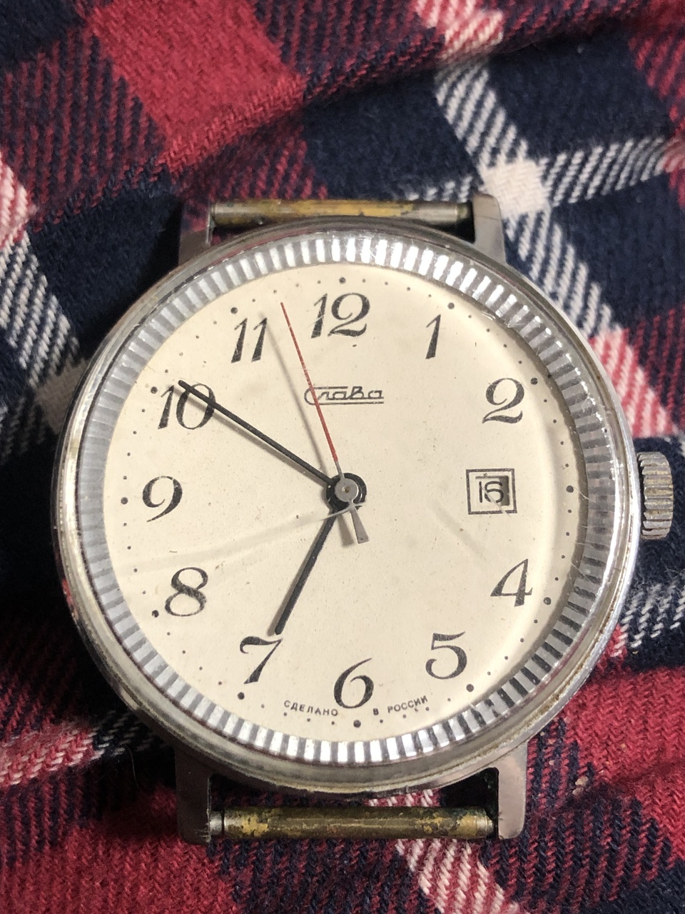

Есть у меня такие часы
Вложение 3585897

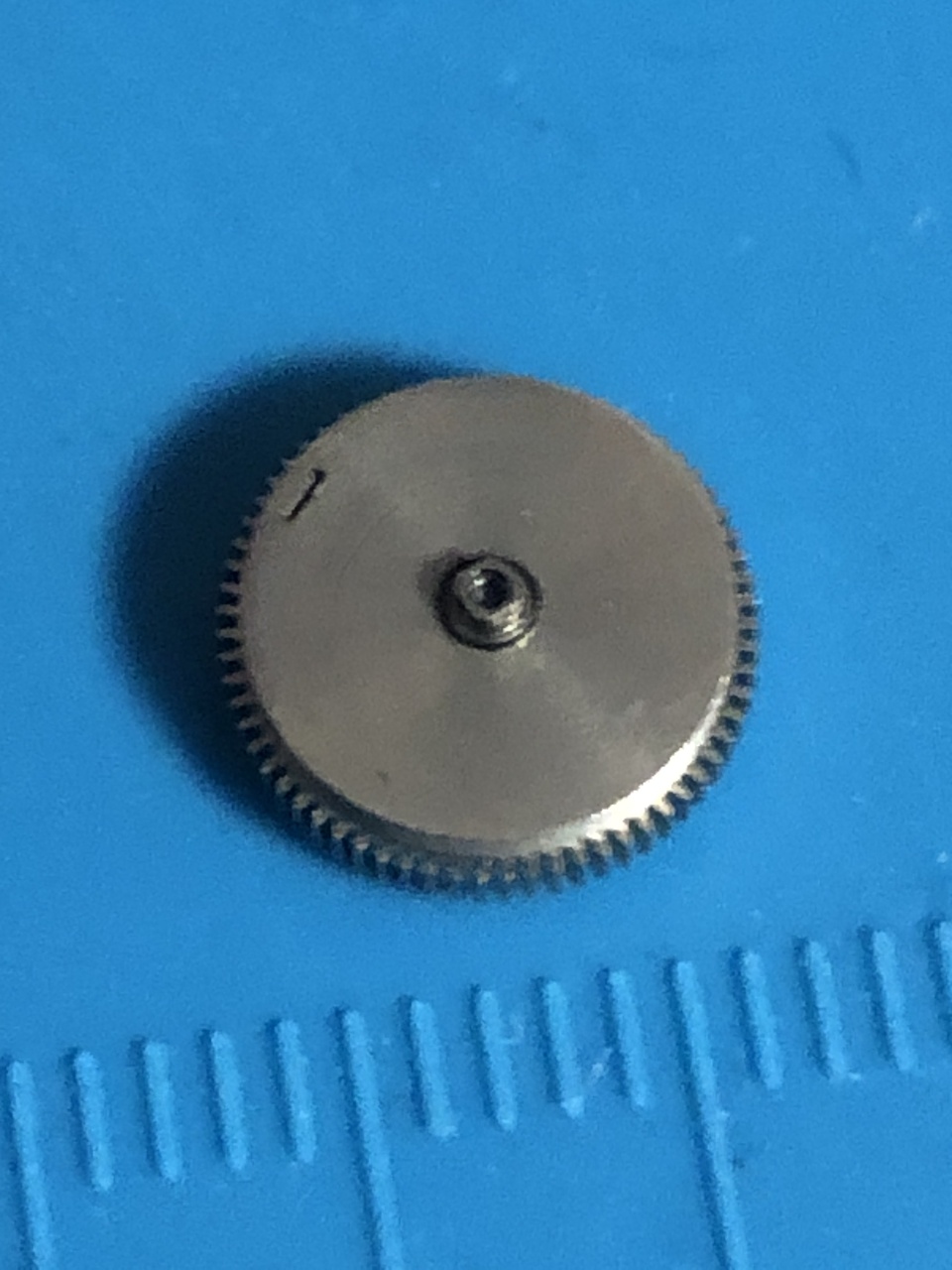

Открыл, посмотрел. Сломан винтик внутри барабана (возможно не правильно называю, т.к. не профессионал в часовых механизмах)
Вложение 3585898
Вытащить поломку даже не представляю как и возможно ли... там сверло/метчик надо в 1 мм.

Это не винтик, это вал заводной пружины. Барабан открывается, вынимается пружина, вынимается вал и меняется или ремонтируется.
На механизмы есть такая документация, о которой вы говорите.
Здесь на форуме очень много технической документации на огромное количество механизмов с указанием парт- номеров запчастей. Пройдитесь поиском.
Применительно к Славе- доноров полно, можно и вал сменить, и барабан в сборе. Но, если вы никогда этим не занимались, отнесите часы мастеру. Это хотя бы от травмы вас убережет))

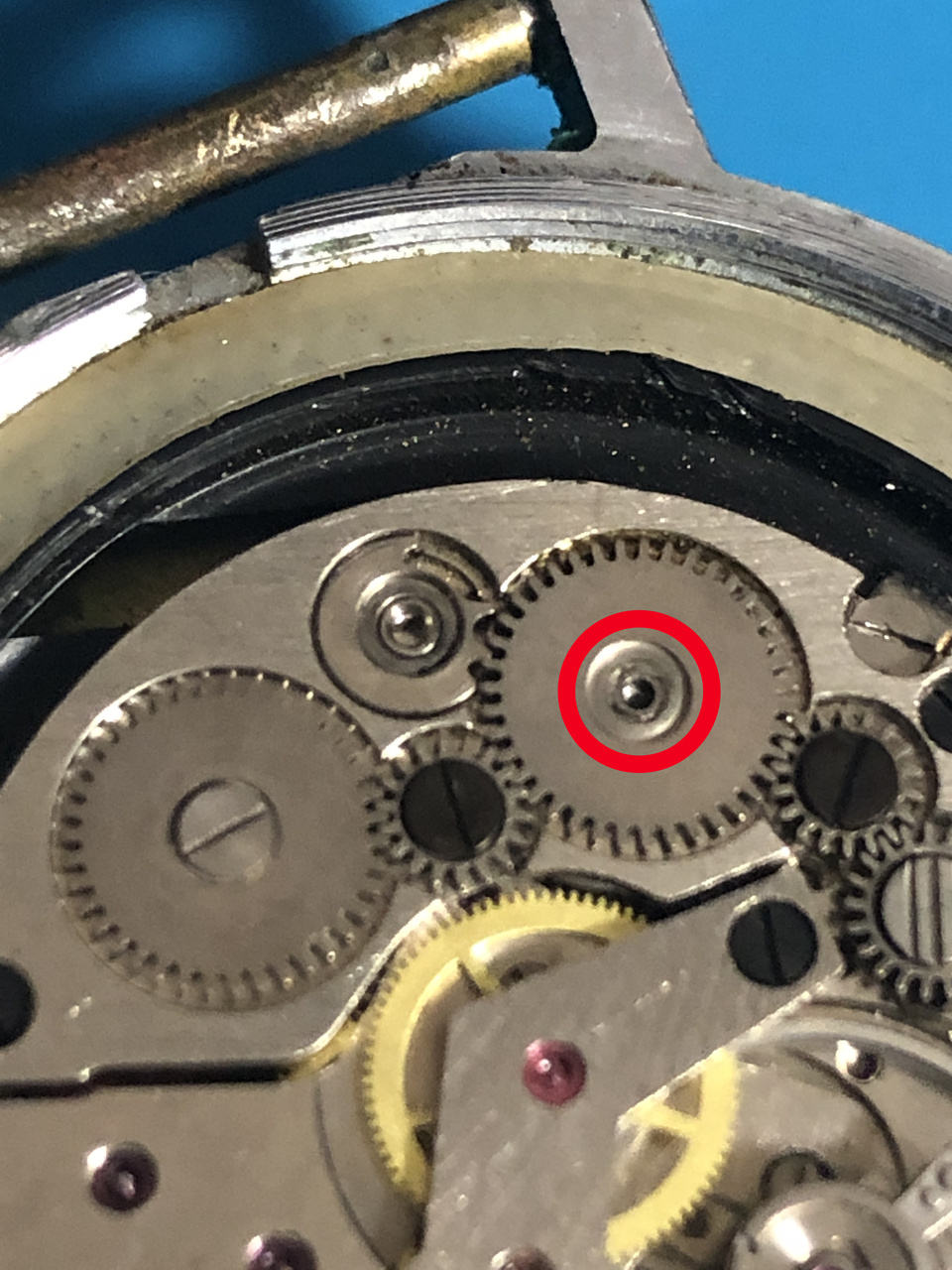

Я наверно не правильно написал. Вот тут на фото
Вложение 3585932
, обведено красным, эта шестеренка идет сверху барабана (т.е. барабан ее вращает), эта шестеренка крепилась винтиком. Когда я открыл часы, эта шестеренка была слабо зафиксирована (скажем так болталась и зубчики не состыковывались с другой шестеренкой). Я винтик начал крутить, а он уже будто был откручен, т.е. не откручивается и не закручивается. Скажем так, просто "лежал" в вале барабана. Я его осмотрел, он надломленный. Его остатки остались в вале барабана.
Надеюсь я так правильно и понятно написал =)

Механизм слава 2428. Покупаете донора на мешкеавито и ремонтируете свои часы

Механизмы имеют номер - первые две цифры указывают на посадочный диаметр, остальные на конструкцию. У часов слава (да и вообще среди советских часов) не так много вариантов с двумя барабанами. Вообще обычно номер механизма на нем указан, но не всегда.
Если вам не понятно какой перед вами механизм из отечественных - забиваете в поисковик название часов и диаметр механизма в мм. В вашем случае "механизм слава 24" и ищете в результатах похожий на свой. Ну а вообще нуменклатура советских механизмов не сильно богата и вы очееь быстро запоминаете основные распространенные механизмы.
