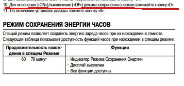

Что дает включение вручную энергосбережения на часах с multi band 6?
включил вручную режим экономии, все функции как и работали так и продолжают свою работу. На чем идет экономия если вручную включать этот режим? Экран такой же яркий с подсветкой, разницы не вижу никакой

Ничего не отключается. Просто, через какой то промежуток времени нахождения в темноте часы уходят в "спящий режим". Выключается дисплей

А если при этом включена авторадиосинхронизация, она будет работать при экономии? И чтобы "пробудить" часы в этом режиме если ночью погас экран, достаточно просто подсветку включить? Спасибо

Stan288, достаточно пошевелить часы или взять в руки. Все функции в режиме сна работают, нет только индикации на экране.
